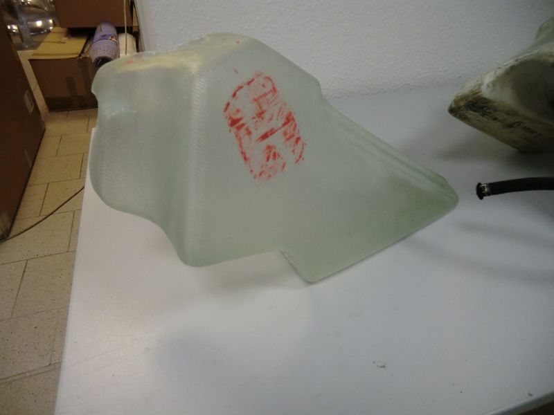

Für diesen/meinen einzigen Tank werd ich das ganz ordinär im Positiv Verfahren machen, anschließend schleifen und füllern, dann lackieren. Ich könnte das zwar auch im negativ machen, wäre dann ne spiegelglatte Oberfläche, müsste nur kurz mit Schleifpad angeschliffen werden und könnte dann direkt lackiert werden. Der Formenbau dafür würde sich aber nur lohnen wenn man anschließend eine entsprechende Stückzahl aus der Form holen könnte, and, dont worry about, ich spreche nicht von diesem landläufig bekannten dicken,schweren Polyesterfliesmüll. Die Teile werden mit Filamentgewebe und Epoxidharz hergestellt, viel dünner, höhere Festigkeit, flexibler und deutlich leichter. Na mal sehen wie´s voran geht.

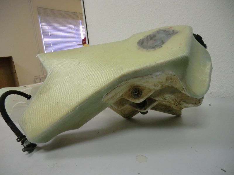

mal davon abgesehen das diese Überzüge von DC wie Kloschüsseln aussehen, ist Deiner anscheinend für einen größeren Langstreckentank gemacht ... denke die Ammies brauchen die für Wüstenrennen mit wenig Möglichkeiten zum Auftanken

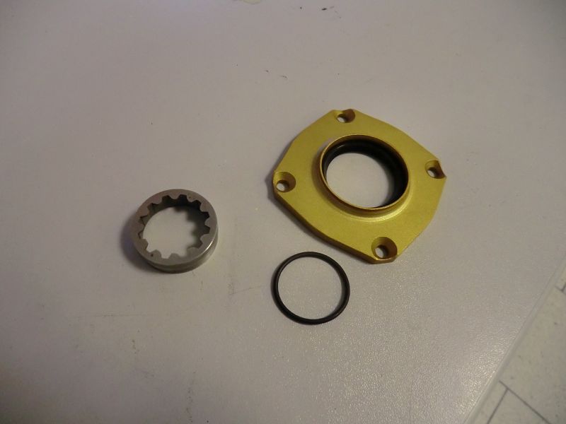

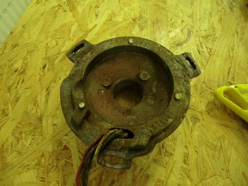

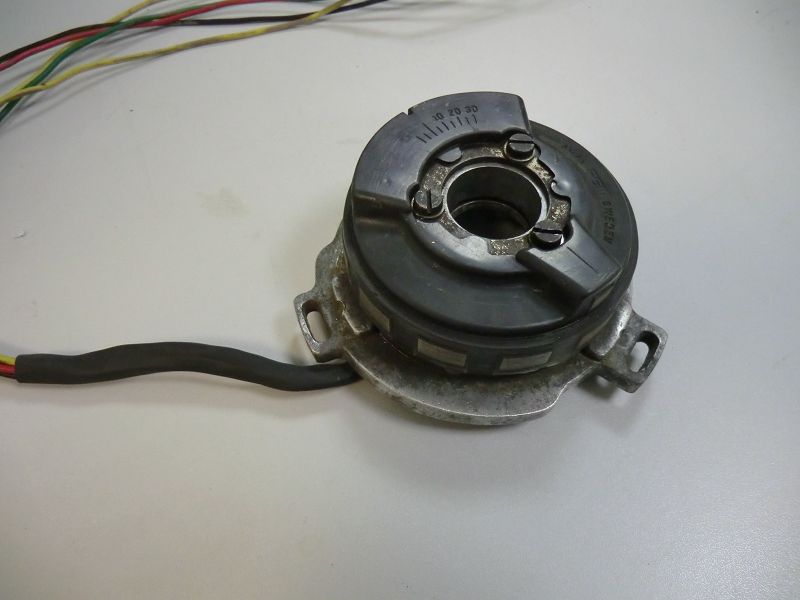

….Klohschüssel… echt passende Bezeichnung he he.. Das mit dem Kunstleder will ich mir gar nicht erst vostellen. War die letzten Wochen geschäftlich ziemlich eingespannt, somit wenig Zeit fürs 400er Eisenschwein aber ein bisschen ging´s doch voran. Zündung von der Muttererde befreit, ist nicht hochglanz geworden aber wieder sauber, sollte dann hoffentlich wieder ordentlich zünden…
Anlaufscheibe für´s Getriebe beim Händler meines Vertrauens organisiert, Motor wieder zusammen jemacht. Den von Tom erwähnten Umbausatz auf Simmerring für den Abtrieb gab´s bei HVA Factory, passt super. Radnaben sandgestrahlt und lackiert. Will mal schauen ob ich am WE Zeit finde für das GFK Tank Verhüterli, mal sehen ob´s klappt.

ohoh--das ruft nach Powerdynamo--wenn dir ca. 280€ nicht weh tun, dann mach es--ich kann das nur 100% empfehlen--bisher bei 2 HVA`s drinnne.

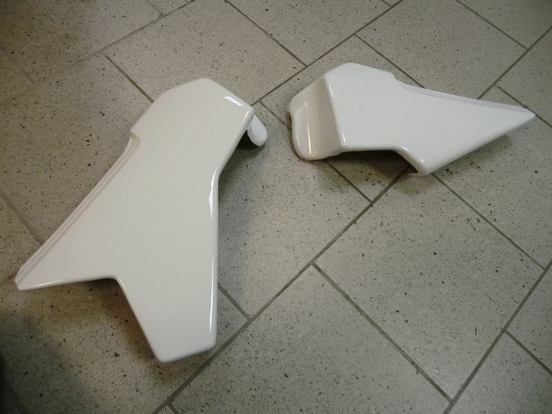

Re: Komplettrestauration WR 400 Bj.86

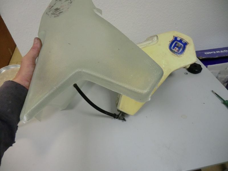

So, Tankkondom mal angefangen. Einteilig ist nicht machbar, zu viele Hinterschnitte. Werde die Dinger jetzt anpassen und Spachteln/Füllern. Ein kleiner Spalt im oberen Bereich wird wohl sichtbar bleiben, ist aber zu verkraften denke ich.
Ich halte euch auf dem laufenden wie´s voran geht.

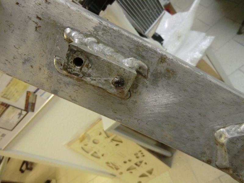

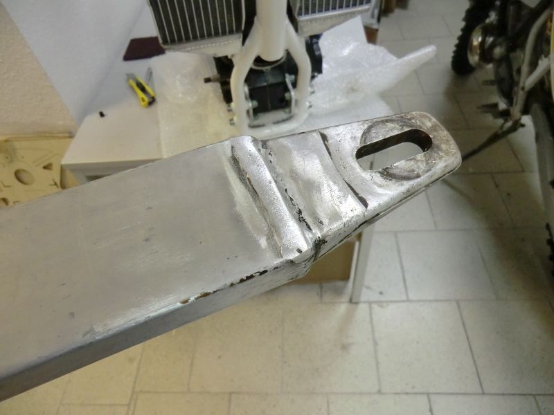

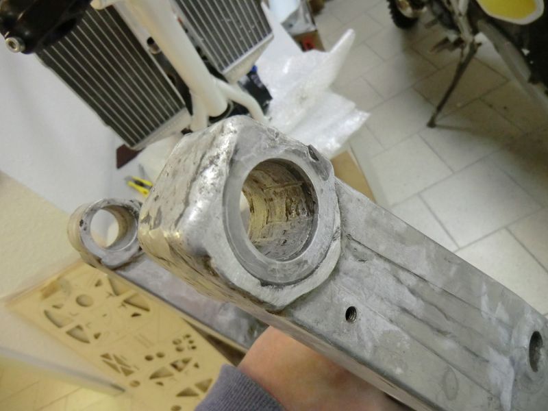

....Eine Katastrophe jagt die andere.... Schwinge hatte einen Riss an den Gußteilen für die Achse.
Schwinge geschweißt (Danke Ronny). Danach alles sauber gemacht und gesehen dass das Auge für den Schwingenbolzen auch schon mal geschweißt wurde, ok halb so schlimm. Nadellager ausgepresst, andere Seite von allein rausgefallen, Schei...
Abgebrochene Schraube für die Kettenführung nicht raus bekommen, ausbohren geht nicht da innen, keine Chance. Schnauze voll gehabt und bei "husqarnaclassicparts.se" ne neue bestellt. Hätte nicht gedacht daß man sowas noch bekommt, hab den Link irgendwo hier im Forum mal gelesen. Danke Jungs für die vielen wertvollen Links, echt Klasse mit Euch!!!
Nun ja, wenigstens der Tankverhüterli geht voran, Rahmen lackiert und so langsam kann man wieder erkennen was es werden soll.

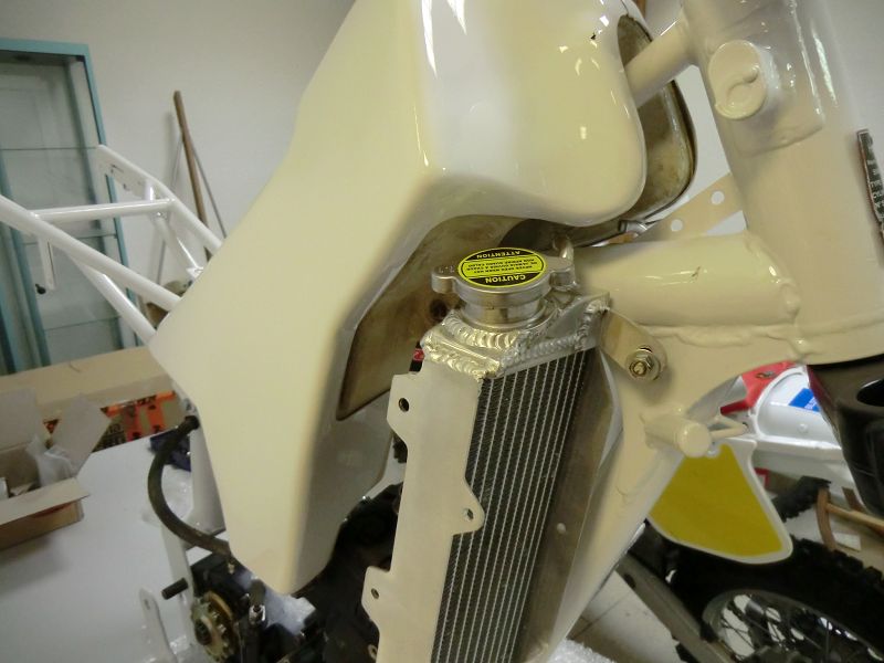

.....Hab´s mal drangesteckt. Sieht gar nicht soo schlecht aus für den Anfang.
