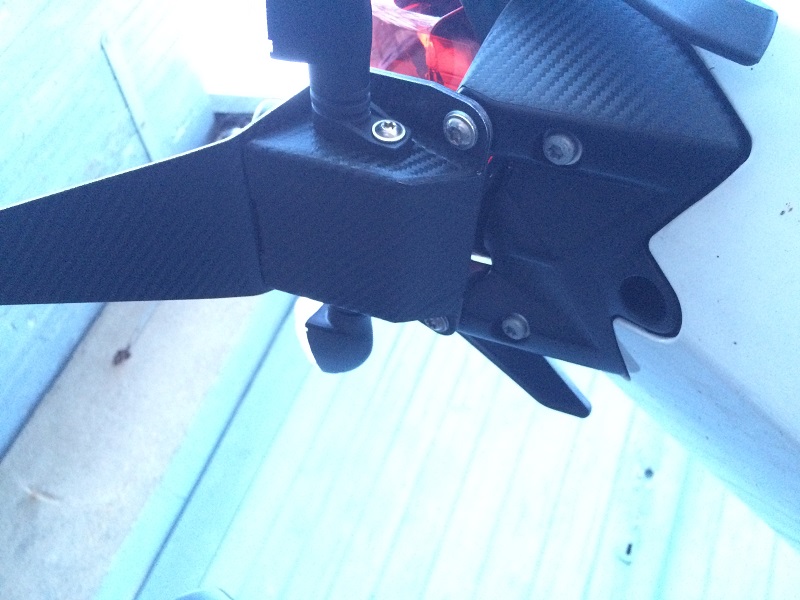

Hey Chris,
nachdem das Teil jetzt komplett angebaut ist, ich das Motorrad mal vor die Garage geschoben habe und einen Meter weggegangen bin, sehe ich das auch so.
Die Lösung gefällt mir richtig gut. Aus einer gewissen Entfernung sieht selbst die "große" KZ-Beleuchtung nicht mehr wirklich groß aus. Will nicht sagen, es ist die 100% Lösung, aber relativiert sich mit einem Abstand schon.
Die wackelnde Rückleuchte, war in der Tat der fehlenden Gummibuchse geschuldet. Jetzt ist alles fest und passt! Ich bin begeistert! :Top:
Toller Nebeneffekt der Bastelei...ich weiß jetzt wie schnell die Heckverkleidung abzubauen geht um die mal zum Folierer zu bringen. :cool2:
Sorry, wegen der schlechten Bildqualität vom Handy.

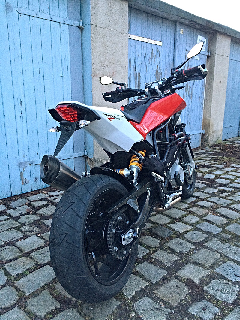

von infectedbrain
So wie der Winkel jetzt ist, würde ich meinen ist der zu steil. Muss mal nachmessen. Kann man aber problemlos nach unten korrigieren und werde iich beim Anbau des Kennzeichens auch noch machen. Der Reflektor kommt dann auch noch dran.
Ich habe dieses Thema aber nie wirklich bedacht. An der Hornet fahre ich seit 2,5 Jahren mit einem KZH rum, den der Händler drangebaut hatte, da steht das Nummernschild noch steiler. Hab das Teil nie angefasst.
Erst hier im Forum wurde ich darauf aufmerksam. Hier hat sich noch niemand dran gestört, wurde aber auch noch nie angehalten. Auch beim TÜV letztes Jahr wurde das nicht beanstandet.
Nur falls die Frage aufkommt. Die Blinker stehen zu weit zusammen. Von Glühlampe zu Glühlampe sind es 18 cm. Eigentlich müsste es von Reflektorinnenkante 18 cm minimum sein.

Wo ich ein bissle Bauchweh hab, ist der Blinkerabstand. Der ist doch arg eng. Verlängerungen gehen nicht, weil die Blinker ja eine eigene Aufnahmekonstruktion haben und der Halter so konstruiert ist, dass die Originalblinker da dran passen.

Hab heute früh das Nummernschild drangehalten...das sitzt ja unter den Blinkern. Die Kanten des Nummernschildes sind ca. auf Höhe der Innenkante der Glühlampen in de Blinkern.

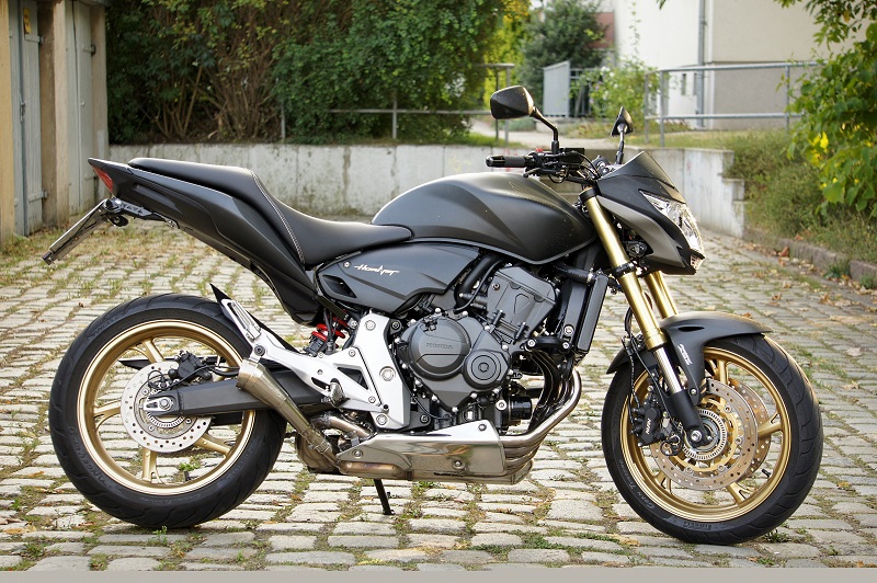

Aber den Winkel an deiner Nuda Brain schätze ich auf 45 Grad
Re: Kennzeichenhalter aus Frankreich - Daniel Didelot
Verfasst: 26.02.15 - 21:19
von infectedbrain
Ich werds mal messen...komme aber erst nächste Woche dazu...
