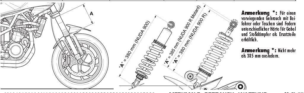

Hab jetzt gerade noch mal in der Bedienungsanleitung nachgesehen. Die Motard-Einstellung der R bringt eine Verlängerung des Federbeins um 5 mm. Wie da dann 15 mm daraus werden sollen erschließt sich mir jetzt nicht und bis auf die volleinstellbare Gabel ist das Fahrwerk der beiden Versionen ansonsten gleich.
Was den Krümmer angeht...ja, stimmt schon. Der originale Krümmer ist auch besser konstruiert! Ich persönlich hatte das Problem jetzt 2 mal (einmal ziemlich heftig) und ja, wie schon erwähnt kann man mit Fahrtechnik da schon entgegen wirken.
- Motard Einstellung.JPG (87.34 KiB) 6313 mal betrachtet

5mm am Federbein können sehr wohl auch 15mm an Höhe bedeuten
, da der Winkel sich vom Anlenkpunkt (Schwingendrehpunkt) aus öffnet - ich habe aber dennoch mehr als die 5mm erhöht - die Gabel ist auch ganz durchgesteckt und der Arrow Krümmer ist nachbearbeitet (umgeschweißt)... Bei mir hat bisher noch nichts aufgesetzt
, was aber wohl eher an meinem verhaltenen Fahrstil liegt

Da hast Du wohl Recht Toschi...stimmt, die Schwinge kommt damit runter und das Rad ist am Ende der Schwinge angebracht, weswegen sich die 5 mm dann eindeutig mehr auf die Bodenfreiheit auswirken. Da hab ich nicht richtig nachgedacht...
