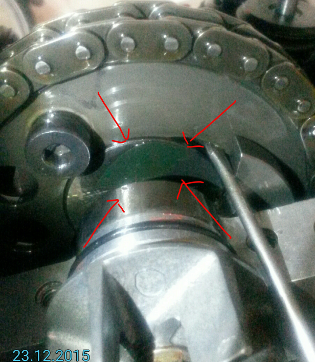

Soooo... ich hab den Fehler gefunden :heba:
Der Autodeko ist vom Vorbesitzer an der Nockenwelle festgeklebt worden :kadw: wurde quasi mit der dekonocke nach aussen/oben fixiert man sieht noch gut die Rückstände vom Kleber. .. Foto versuche ich anzuhängen. ..
Das ist wohl auch der Grund weshalb das ventilspiel so extrem hoch eingestellt War (1.0 statt 0,1) und die Mühle trotzdem so gut angesprungen ist!?
Also hatte ich quasi gar keine deko Funktion bis jetzt!? Oder???
Nun ergeben sich 2 fragen:
1. Weshalb wurde da so gepfuscht... also offensichtlich um den autodeko am scheppern zu hindern und den Käufer :evil: quasi mich zu verar... en... aber wieso scheppert der sch... autodeko? :ka: schlag... verbogen... krumm???
2. Wie reparieren? Autodeko einfach ausbauen? Neuer autodeko oder nur neue Feder? Neue Nockenwelle? :shock: (Wort chase)... :ka:
Meinungen Anregungen Tipps bittäääää :hva:

Re: Startet nicht mehr nach ventildeckel abnehmen
Beitrag von rätsch »
Ich baue den immer aus, unnötig das Ganze... ;-)
Beitrag von Bieler_92 »
Wenn der deko nach aussen geklappt ist, dann hat er keine funktion. Nur im eingeklappten zustand lässt er das eine auslassventil nicht ganz zu machen...
Evtl hast du die ventile falsch eingestellt?
Autodeko ausbauen, dann kann nix kaputt gehen und so viel bringt der auch net...
Beitrag von Joker husky »
der deko war eingeklappt fixiert! wieso auch immer!? also mit der dekonoppe nach oben! ...und da je eine nocke einlass und Auslass steuert öffnet sich logischerweise beide Auslassventile!?.... also war das ventilspiel...mit noppe nach oben... "richtig" eingestellt mit 1,0 ...nur das eben keine dekowirkung vorhanden war!?
ok... also ausbauen das ganze Geraffel!? sieht das irgendjemand anders?
läuft die Nockenwelle dann noch ganz rund? stichwort "unwucht"? gibts ne Möglichkeit das ding auszubauen ohne das Lager abzuziehen?
danke euch... Frohe Weihnachten und bis bald :hva:
