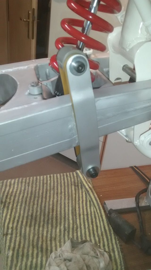

kettenschleifer an der schwinge das ist so einer ab 1987 -91 den kannst du beim Jeroen VMX service kaufen , eine mail schreiben an den Jeroen , genauso dekore usw. er hat in DE eine bankverbindung , spricht auch Deutsch.
http://www.vmx-service.eu/de/
die obere kettenführung ist bei meiner 350er selber gemacht , ein U alu profil auf der linken seite an die schwinge geschraubt , rechts ist der orginale halter dran aus stahl , so einen kannst du aber auch selber machen , zum schleifschutz ist das mit einer 1000x80x4mm Polyurethan Gummiauflage Gummistreifen gesichert wie beim orginal auch. Hier gekauft : http://stores.ebay.de/migummi/
die kettenrollen und kleinteile dazu sind aber noch orginal lieferbar
bremsleitung an der stelle zusätzlich im schutzschlauch gesichert

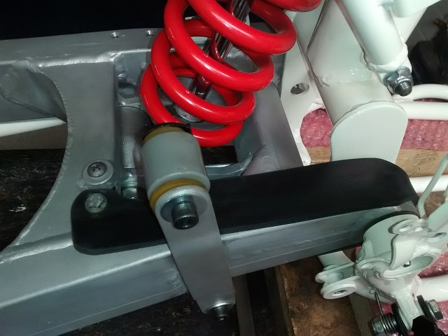

Kettenführung fertig :lol:
Äußeres Aluteil hab ich selbst hergestellt, der innere Halter war noch gut.
Hör auf mit dem Gequengel... ...nimm ein Blech und dengel :heba:

:Top: perfekt-->Luxustipp-->sind deine schwarzen Schrauben rostanfällig--solche habe ich auch--verwende ich nicht mehr

Schleifschutz an der Schwinge gefertigt und montiert.

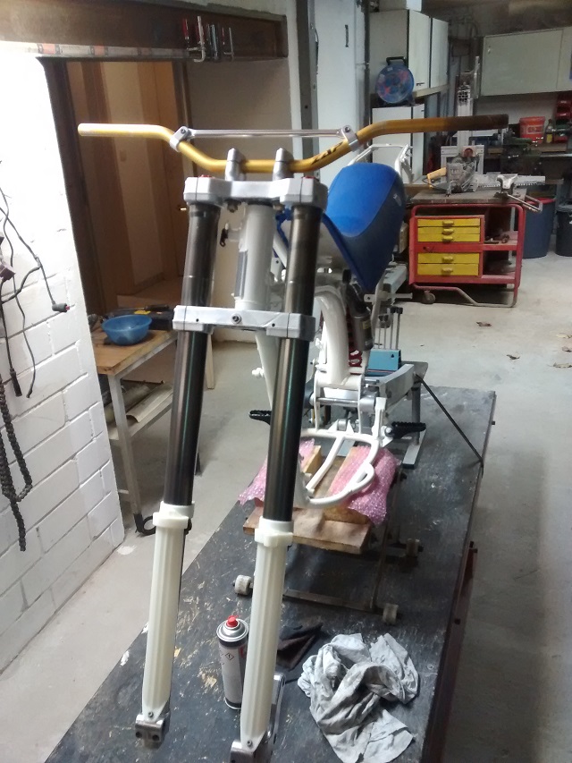

Was ist das für ein Lenker--gefällt mir. Es ist schon klasse, wenn man mit verfolgt, wie wieder ein Klassiker oder älteres Motorrad aufgebaut wird :Top: :heba: :prost:

Der Lenker war schon beim Kauf verbaut, ist von ZAP, ich glaube die bauen viel Zubehör für den MX und Enduro Bereich, bin da nicht so bewandert. Ich fand den jetzt auch ganz gut, deswegen nehm ich den erstmal. Ganz original wird die TE wahrscheinlich nie werden, schon alleine weil mir manche Parts daran einfach nicht gefallen.
