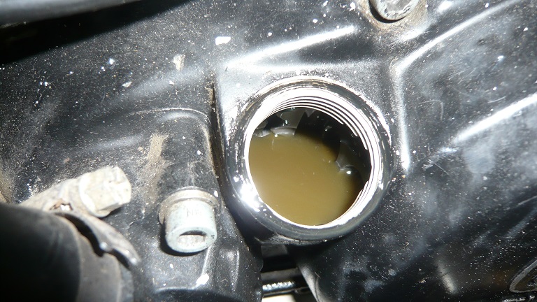

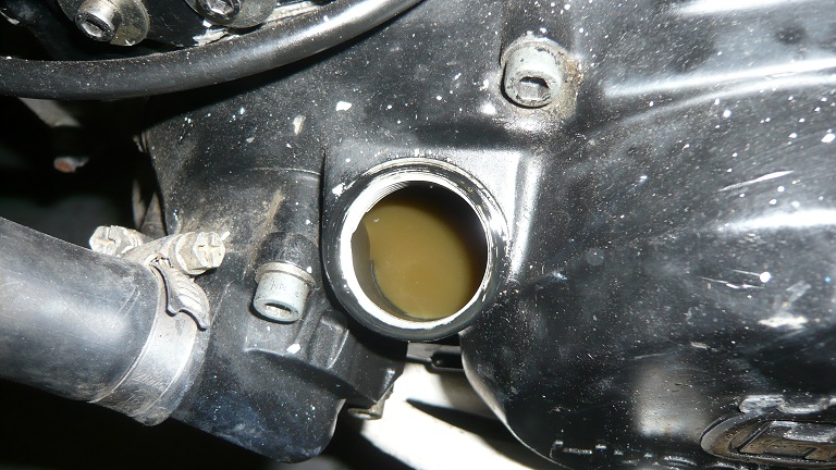

Ja keinen stress. Mist hab heute nach dem ich sie eine Weile laufen lassen hab nochmal den Öldeckel aufgemacht und mit schrecken festgestellt das ich oben auf dem ÖL eine braune schlammige Schicht habe also Wasser im ÖL Hilfe! Es blasen aber schonmal keine Abgase in den Kühler das habe ich geprüft und sie läuft sauber im Standgas ohne weißen nebel. Habt ihr eine Idee?

und die kühlflüssigkeit bleibt im kühler , wird nicht weniger ? wenn sie gut läuft dann ist auch nichts mit der kopfdichtung , wenn wasser angezogen wird durch eine undichte kopfdichtung hat der motor auch keinen runden lauf im stand , bei husqvarna hat man wirklich selten was mit der kopfdichtung, wenn sie wasser im öl hätte dann wäre das eine weißliche schicht. Das wird halt noch dreck sein der im motor war , beim nächsten ölwechsel ist das weg.

Guten Morgen, ich mache später mal ein Foto Wasser im Kühler wird weniger wenn ich das beobachtet habe. Sieht schwer nach Wasser im ÖL aus für mich. Kann das der Simmerring der Wasserpumpe sein? Ja sie läuft im Standgas perfekt. Auch beim Gas geben kommt kein weißer Nebel.

Christoph_Wernece hat geschrieben:Guten Morgen, ich mache später mal ein Foto Wasser im Kühler wird weniger wenn ich das beobachtet habe. Sieht schwer nach Wasser im ÖL aus für mich. Kann das der Simmerring der Wasserpumpe sein? Ja sie läuft im Standgas perfekt. Auch beim Gas geben kommt kein weißer Nebel.
ja klar , der simmerring an der wasserpumpe kann auch undicht sein , die welle kann eingelaufen sein und dichtet nicht mehr ab, dann läuft der motor ganz normal weil das ja nichts mit der kopfdichtung zu tun hat. Hast du schon einen ET katalog ? wenn nicht hier runterladen 1987 4 stroke :

also Wapu wäre das Erste, das ich gecheckt hätte!

wenn der simmerring sitz schon rausoxidiert ist , wirds sch.... :-| aber hoffen wir das es nur der simmerring ist ;-)

Danke für den Link die 2 PDF Dateien werde ich mir Donnerstag auf der Arbeit mal ausdrucken kann nie schaden ;-)
Hier noch 2 Fotos die ich in der Mittagspause vom Öl gemacht habe.

deckel von der pumpe abschrauben schauen , den motor jetzt nicht mehr anmachen ;-)
