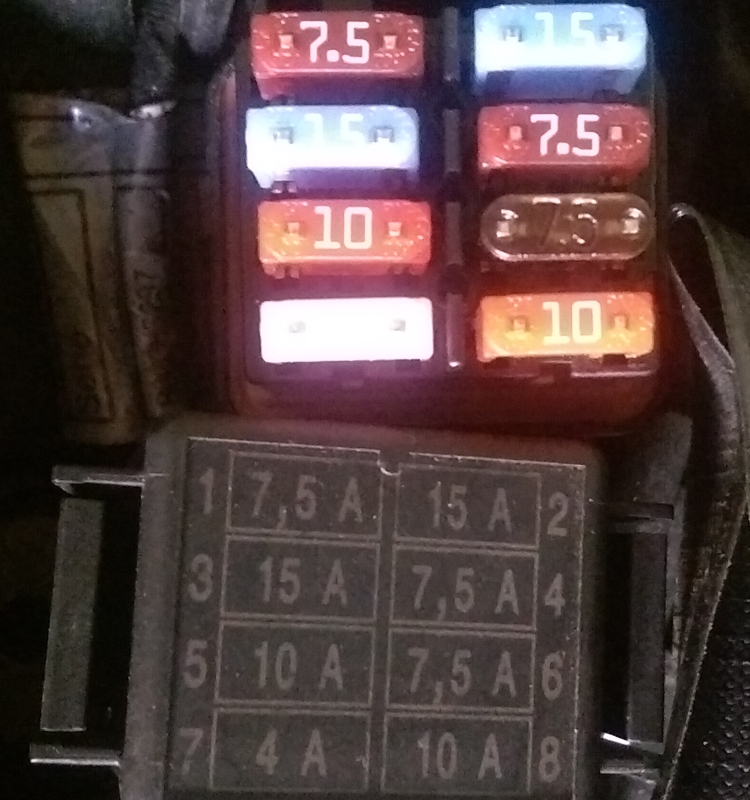

Falls es jemand was bringt: http://imgur.com/eGHoqrl Gerade ein Foto gemacht aus meinem Handbuch (Nuda 900 ABS)

absofail hat geschrieben:Foto gemacht aus meinem Handbuch (Nuda 900 ABS)
ABS ??? ... kann so nicht sein, weil es in deinem verlinkten Foto keine Sicherung für ABS gibt. Check das mal mit der Ist-Situation.
Aber es könnte dem von "MadC" gesuchten Bild, ohne ABS entsprechen. Wie es vielleicht in der Betriebsanleitung "MY 12" definiert sein dürfte.
ABS gab es nur im Modelljahr 2013. Das Bild
Zusatzsicherg MJ_2013.jpg (368.62 KiB) 8206 mal betrachtet
entspricht (in SOLL und IST) der bereits erwähnten Sicherungsbelegung meiner (nicht R) Nuda 900 ABS, der Kurzanleitung "NUDA 900 MY 13 / NUDA 900 R MY 13":
BA Zusatzsicherg MJ_2013.jpg (252.02 KiB) 8206 mal betrachtet
Gruß S McHusky

S McHusky hat geschrieben:
Also ich habe definitiv eine ABS Nuda :D Mein Handbuch hat allerdings eine andere Version (sieht man links unten in deinem Foto) bei mir steht da 08-2012 - Rev. 00 :roll2:
