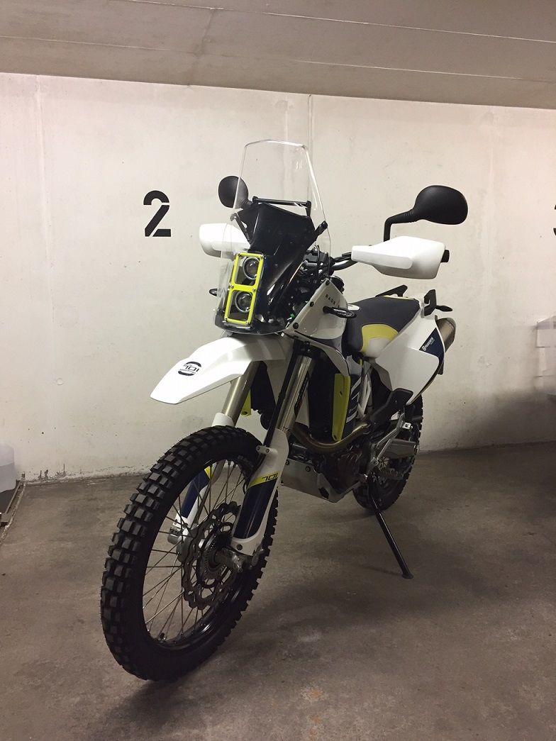

da ich die 701 auch für größere Touren nutze, wollte ich sie ein bisschen langstreckentauglicher machen.
Auf den beiden bisherigen Fahrten durch Norwegen mit jeweils über 3500 Km störten mich der fast völlig fehlende Windschutz und die ungünstige Position des Navis.
Ich nutze den Husky- Navihalter auf der Lenkerklemmung; wenn man dann (aufgrund des Gepäcks) relativ weit vorne sitzt, muss man fast senkrecht nach unten gucken, um auf dem Display etwas zu erkennen.
Rallye- Verkleidungen von Nomad, Omega oder Aurora waren mir zu teuer, zudem wollte ich keine zusätzlichen Tanks etc.
Ich habe mich für den „701 Fairing Kit“ von Rade Garage entschieden.
Die Sachen machen auf der Homepage von Rade (http://www.radegarage.com/de/) eine ganz gute Figur und der Preis von knapp 1000,- EUR erschien mir sehr akzeptabel.
Mail- Anfragen zur Verkleidung wurden im Vorfeld von Rade schnell und verständlich beantwortet.
Nach Bestellung und Vorkasse kam die Verkleidung ein paar Tage später vollständig und akkurat verpackt an.
Der größte Vorteil (und für mich – neben der Optik – kaufentscheidend): Alles passt und der Anbau ist komplett plug-and-play.
Kein Stecker muss geändert und kein Kabel/ Bowdenzug muss verlängert werden. Die auf der Web- Seite von Rade einsehbare Montageanleitung ist völlig ausreichend.
Alle Teile machen einen gut verarbeiteten Eindruck, wenngleich im Finish von mir noch ein paar Sachen optimiert wurden. So habe ich die vier Alu- Klemmen, mit denen der Vorbau am 701- Lenkkopf gehalten wird, eloxieren lassen. Von Rade kamen sie unbehandelt. Dann habe ich noch den Innenbereich des Vorbaus ausgekleidet (Moosgummimatten gegen klappernde Kabel) und spritzwassergeschützt abgedichtet. In den Vorbau kommen die ganzen Kabel hinein, die normalerweise hinter der Lampenmaske der 701 sitzen.
Die beiden LED- Scheinwerfen (mit Corona- Effekt, sehr schick…) sind super hell, haben aber, wie auch der Rest der verbauten Teile, keine ABE.
Die gänzlich fehlende Dokumentation in Sachen ABE, Materialgutachten etc. ist wohl zweifelsohne der größte Nachteil - bei Kontrollen (oder noch schlimmer- bei einem Unfall) hat man potenziell ein Problem.
Die TÜV- Plakette ist (in meinem Fall) gesichert.
Die eingangs beschriebenen Probleme (Fahrwind, Blick aufs Navi) sind dank des Anbaus gelöst. Das Navi liegt optimal im Blick und dank der Verkleidung sind auch längere Etappen mit höheren Geschwindigkeiten gut machbar.
Zumindest besteht nach den ersten Autobahnkilometern begründete Hoffnung...
Darüber hinaus ist die Optik für mich ein voller Erfolg.
Einige (eher kosmetische) Kleinigkeiten fehlen noch, Bilder in "voller Schönheit" kommen noch...

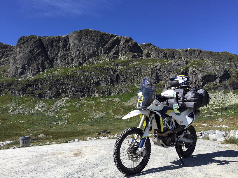

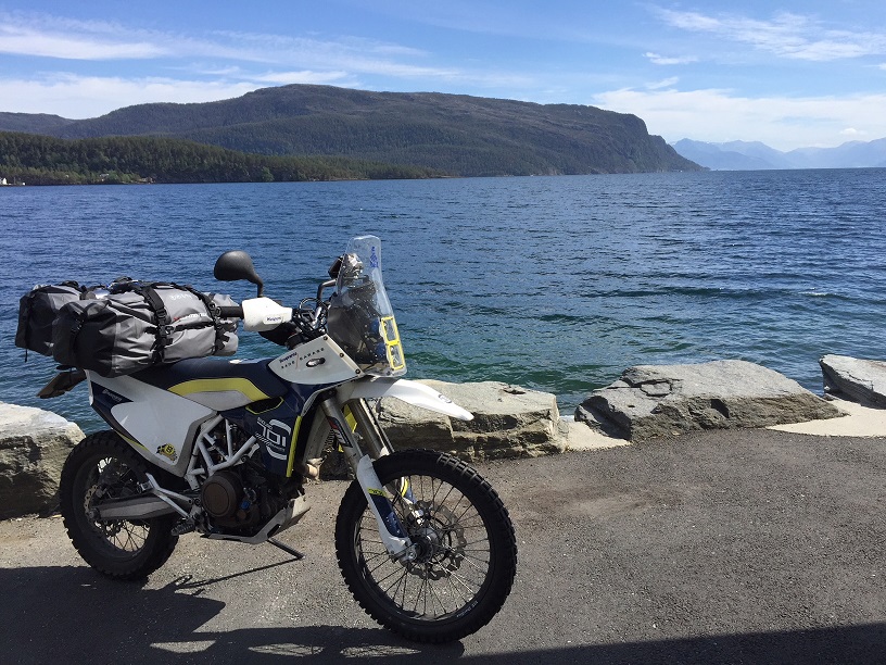

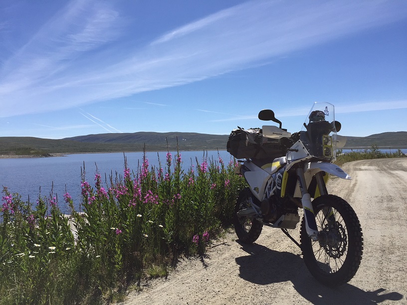

vor ein paar Tagen bin ich von meiner dritten Norwegen- Tour mit der 701- Enduro zurückgekommen.
Es waren (ähnlich wie bei den beiden Fahrten zuvor) gute 4000 Km in zwei Wochen, die das Motorrad (wieder einmal) schad- und pannenlos überstanden hat.
Die durchgebrannte Lampe für’s Abblendlicht im Jahr 2016 war tatsächlich die einzige Lästigkeit, seitdem ist nicht das Kleinste passiert.
Einzig der Ölverbrauch sorgt immer noch für Kopfschütteln bei mir- aber mehr auch nicht.
Seit der ersten Tour (ich nutze die 701 fast nur für diese größeren Fahrten) liegt der Verbrauch auch nach knapp 12.000 Km bei ca. 0,6 bis 0,7 L/1000 Km, also ziemlich genau beim Maximum der von Husqvarna formulierten Toleranz (bis zu 0,7 L/1000 Km).
Dabei spielt das verwendete Öl bei mir keine Rolle, ich habe neben dem von Husqvarna empfohlene Bel Ray auch Motul, Mobil 1 und Shell Helix verwendet.
Es ist zwar ein bisschen eigenartig, spätestens jeden zweiten Abend das komplette Schauglas wieder aufzufüllen.
Aber wenn sie ansonsten einwandfrei und ohne jede Probleme läuft, kann ich das verschmerzen. Und mittlerweile geht das Nachfüllen schneller als das Schmieren der Kette :mrgreen:
Vor der diesjährigen Tour habe ich die Rallye- Verkleidung von Rade- Garage verbaut (siehe meinen Beitrag vom 28.05.2018).
Auch davon kann ich nur positiv berichten.
Alles ist stabil und solide, keine Schraube hat sich gelöst und alles funktioniert einwandfrei.
Darüber hinaus ist die höhere Scheibe ein echter Komfort- Gewinn auf schnelleren Etappen.
Und die (leider nicht zugelassenen) LED- Scheinwerfer leuchten die norwegischen Tunnel phantastisch aus.

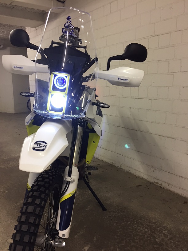

Zur Frage von selegaso:
Bei der 701 ist das Abblendlicht immer eingeschaltet.
In dieser Position leuchtet der äußere Ring des Fernscheinwerfers („Corona“, siehe auch Foto).
Standlicht gibt es (m.E. nach) nicht.
