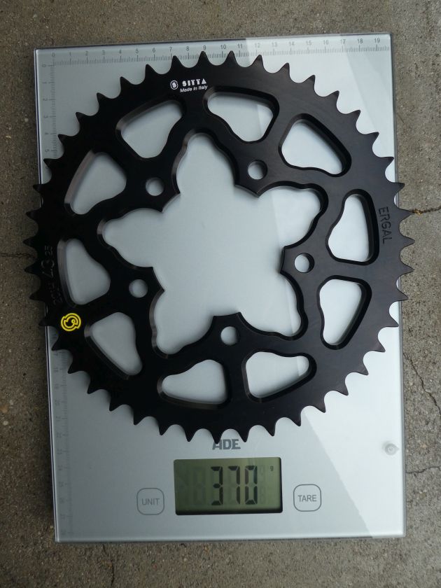

Nachdem das gelieferte Kettenblatt in Silber mal gar nicht zu Gold passt, habe ich eine optisch :bübo: sehr ansprechende Alternative von "Sitta" gefunden - und es ist sogar noch leichter :freak:
"Sitta" 43er Kettenrad 370 Gramm

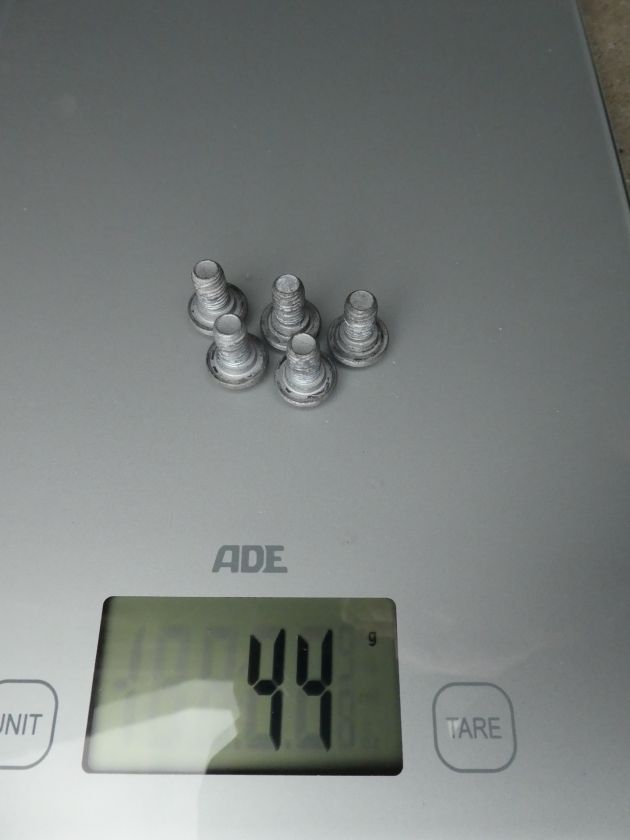

5x Husqvarna Bremsscheibenschrauben hi. 44 Gramm

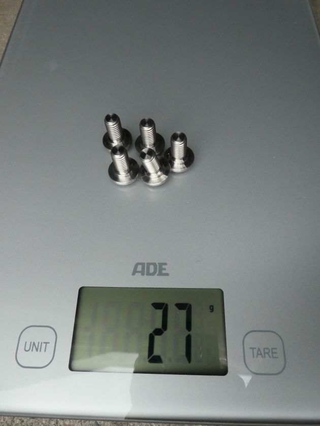

5x Titan Bremsscheibenschrauben hi. 27 Gramm

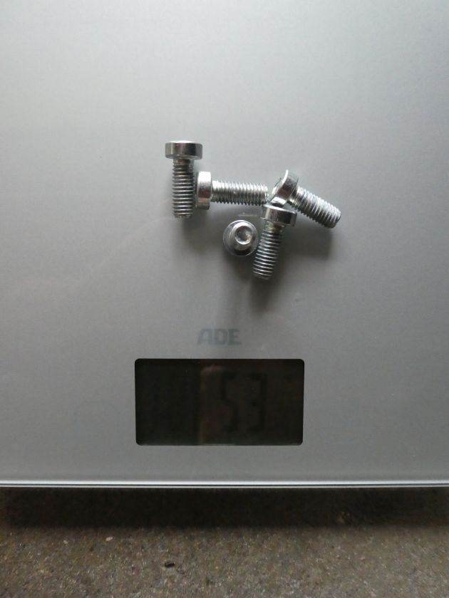

5x OZ Stahl Innensternbefestigungsschrauben 53 Gramm

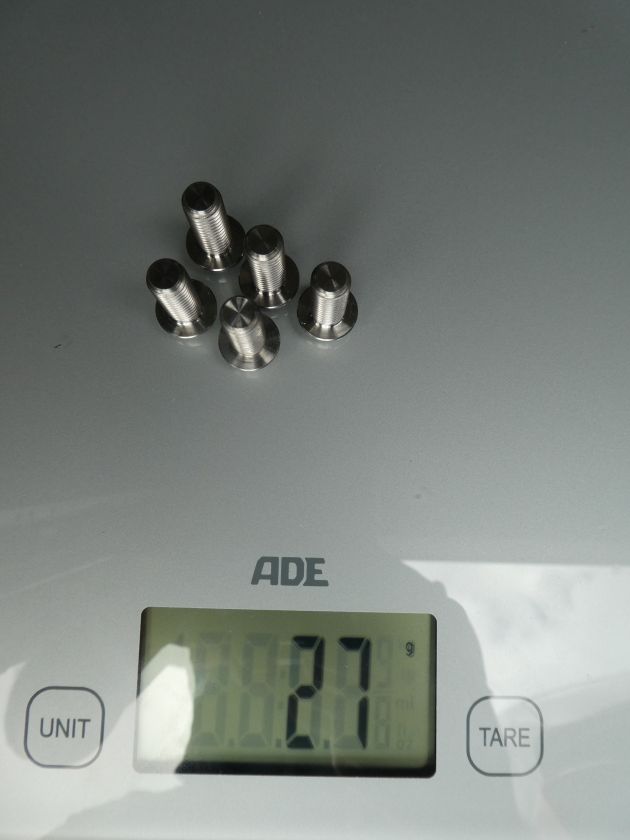

5x Titanschrauben Bremsscheibe + Innenstern vo. + hi. 27 Gramm

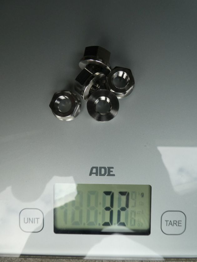

5x Titan Kettenradschrauben 32 Gramm
OZ Kettenradträger mit 43er "Sitta" Kettenrad und Titanschrauben
