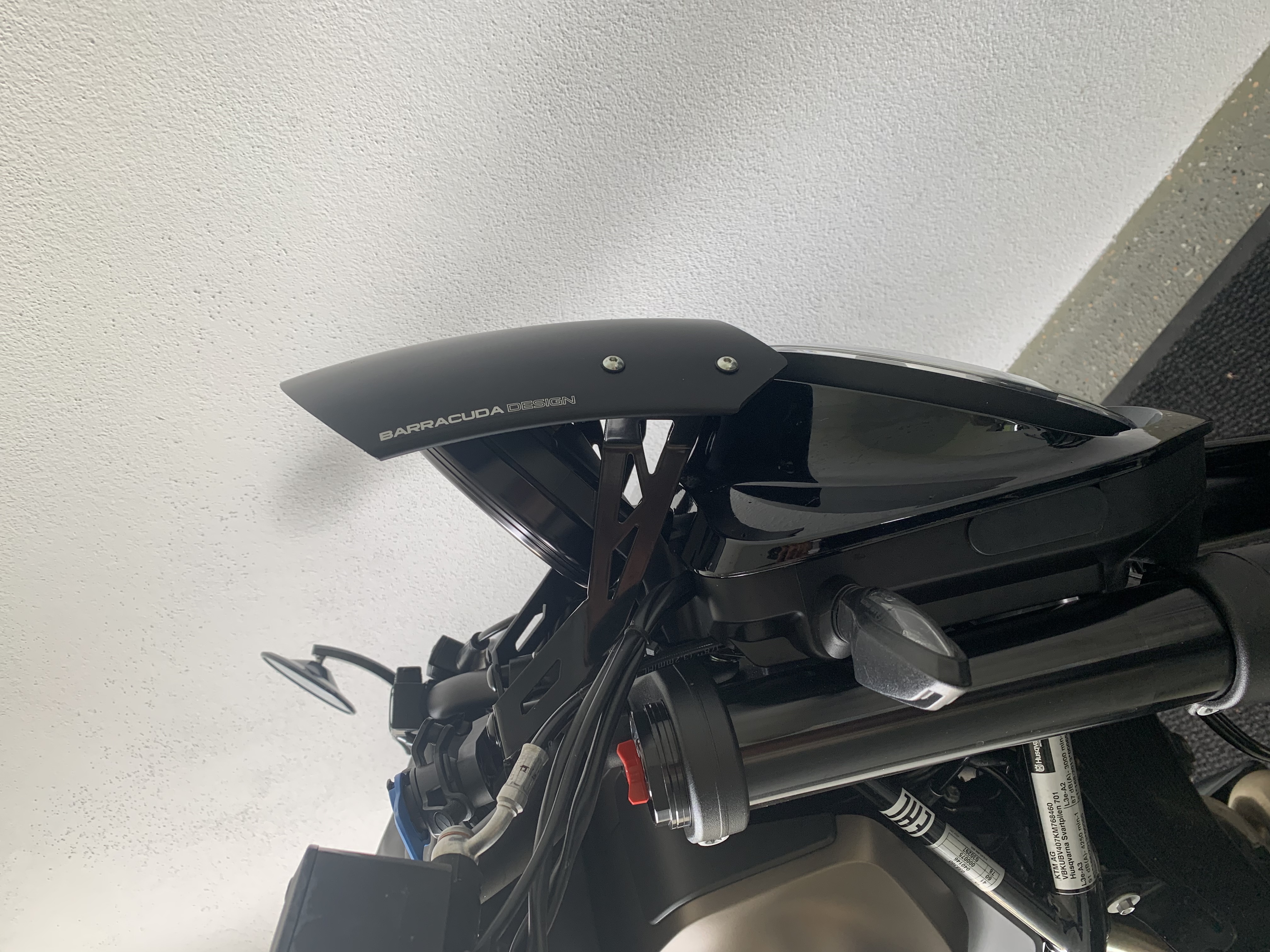

Fussel hat geschrieben: ↑05.08.21 - 18:46 Windschild :
Moin
währe es nicht sinnvoll mal beim TÜV nachzufragen ob ein Prüfer das einträgt ?
Oder mit Schnellverschlüssen zu befestigen .
Ohne ABE und E Nummer, kannst du dass vergessen, da es keinen Nachweis über die Materialzusammensetzung gibt.
Wichtig ist für mich dass das Schild massiv ist, also die ganze Konstruktion aus Metall, auch wie es angebracht ist und nicht aus Kunststoff, da es ab einer bestimmten Geschwindigkeit anfangen wird zu flattern, die Lenkung beeinflusst.
Dass wird der tüv bei einer vmax überprüfen, kurz man bräuchte ein 2 Schild für teuere Material Prüfung und die vmax ist mir auf der svartpilen relativ egal, von daher lass ich es bleiben und montiere für tüv und Kontrollen einfach ab.
Die barracuda Konstruktion ist massiv und nicht an der Lenker Stange sondern an der Lenker Verschraubung fest verschraubt, dass Gestänge zum Schild ist aus breitem Metall nicht aus zierlichen Stangen, ich finde diese für meine Zwecke mehr als ausreichend fest, bzw Bomben fest, da wackelt nichts, nicht einen Millimeter.
Moin
Mit TÜV Gutachten für das Fahrzeug kein Problem. Mit TÜV Gutachten nur für andere Fahrzeuge sollte man vorher beim TÜV prüfen ob eine Möglichkeit besteht. Manchmal hat man Glück mit dem Prüfer. Mit ABE für das Fahrzeug braucht es keine Eintragung. Aber die ABE mitführen.
