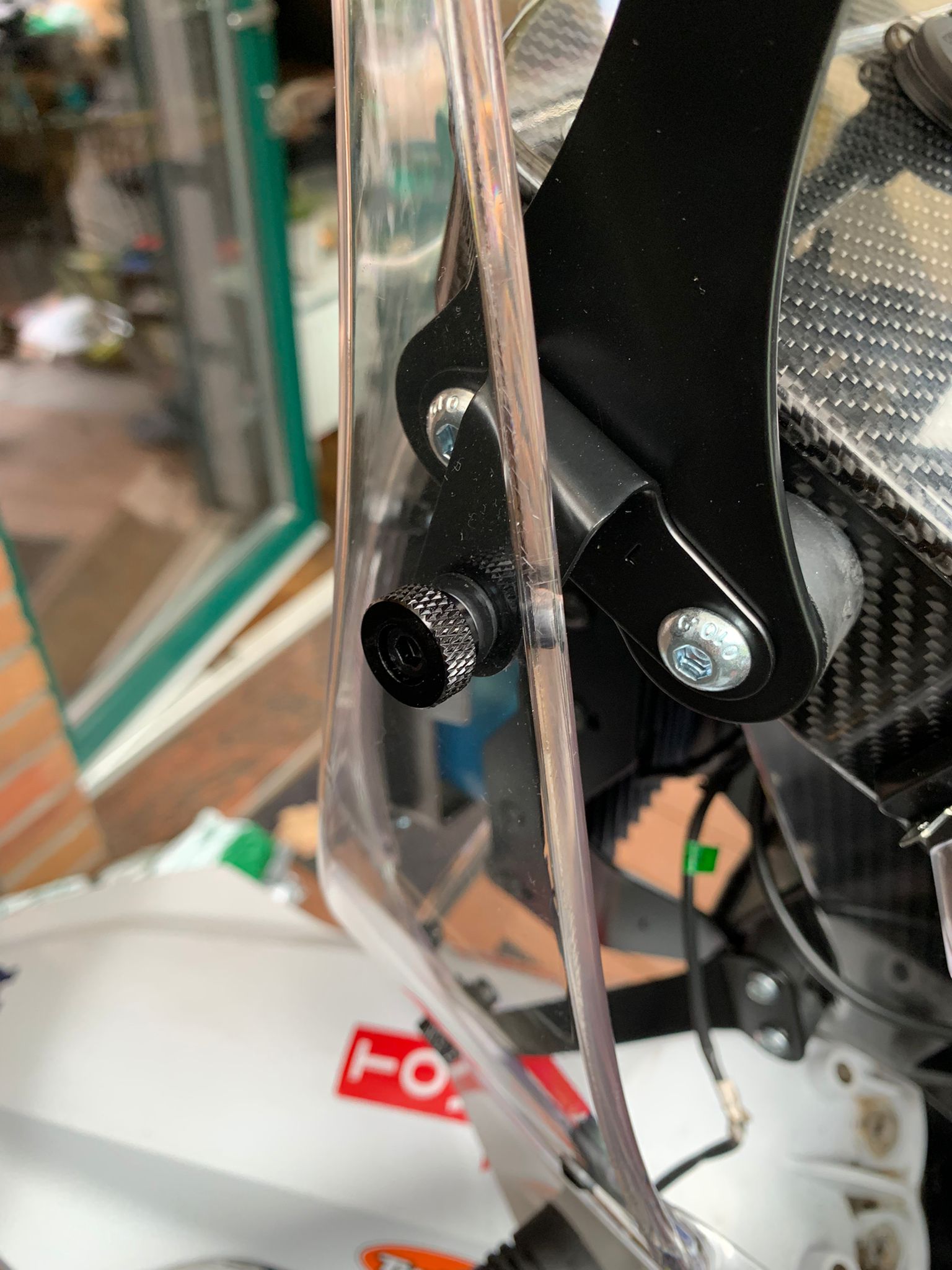

3 Dinge habe ich noch nachträglich angepasst:
- 12V Verteiler mit Status LED im Cockpit für kommende Gerätschaften
- Rendelschrauben für schnellere Demontage der Verkleidung
- An der Führung des Bremsschlauchs/ABS Sensor den Kabelbinder durch eine Schelle ersetzt da sich dieser sonst verschiebt.

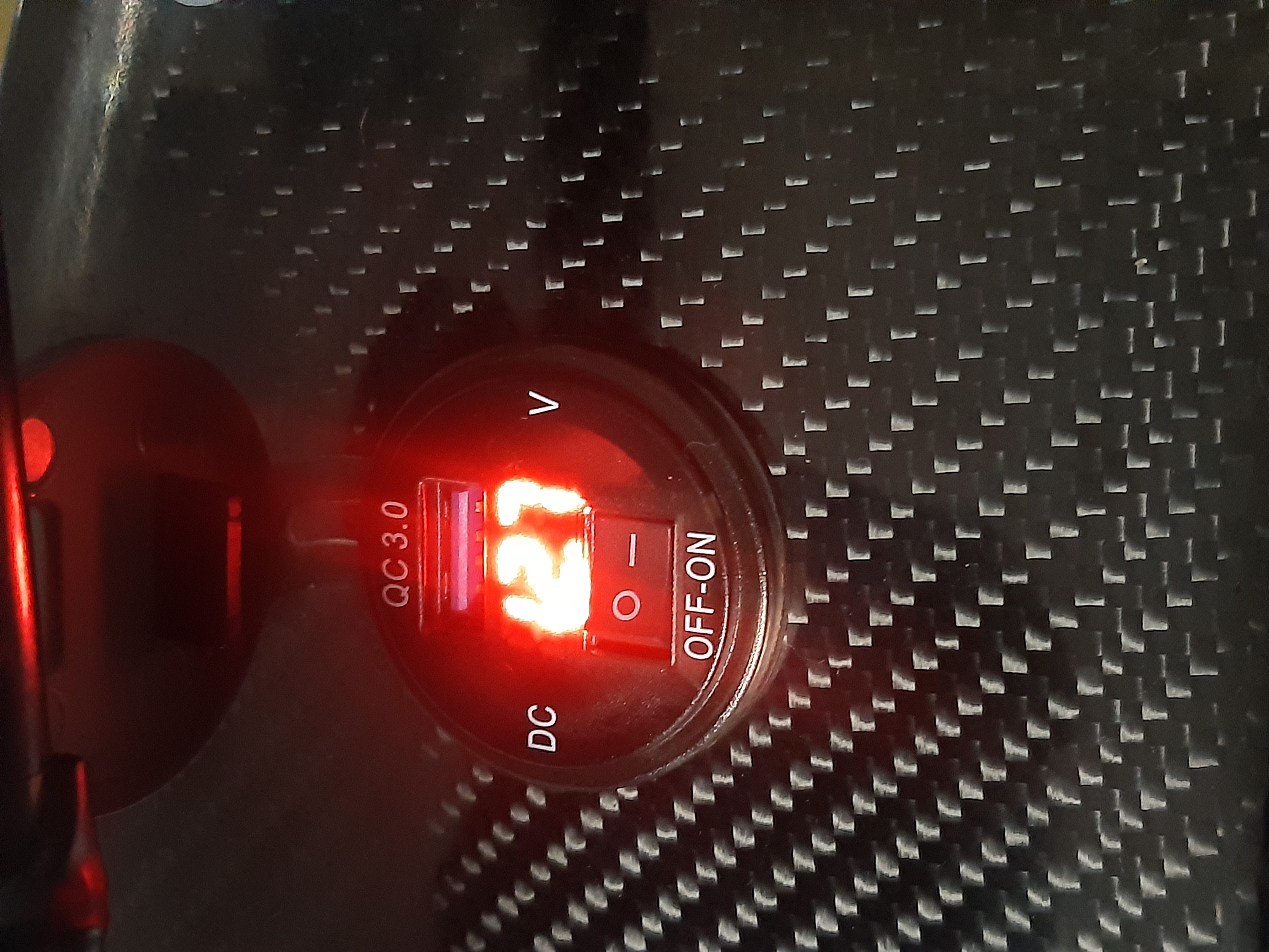

Nochmal die Frage zur Nutzung der Steckdose ? Was kann ich dort laden ?

Auch wenn da 12,6 volt stehen ?
Denke für Handys usw stehen immer 5,0 volt auf dem Ladegerät ??

Hallo, das ist mein Ladegerät. Und ja auf allen steht so der Ausgang.
An der Radedose steht 12,6 volt und geht direkt auf usb stecker. Da jag ich doch dann 12,6 volt ins Handy ?
Oder wo ist mein Denkfehler ?
Bei meinem Blaupunkt navi ist im Kabel ein Wandler und das ist direkt auf acc angeklemmt.
Mein Handykabel hat aber nur zwei Stecker.
Darum frag ich hier ja auch. Im Auto steck ich ja auch was in den Anzünder und dann erst das Handykabel.

Meine Frage ist, zeigt das die Bordspannung an und regelt die Spannung am usb Ausgabg runter ?
Oder liegt dort auch 12,6 volt an ?
Zum testen ist mir mein Handy zu schade .

Also bei mir funktioniert das Laden von: iPhone SE 2020, Garmin XT Zumo

Die Anzeige ist deine Bordspannungsanzeige. Sollte ja auch auf 14,xx hochgehen, wenn der Motor läuft. Fällt auch ab je nachdem wieviele Verbraucher du angesteckt hast.
An der USB-Steckdose kommen Strom und Spannung natürlich geregelt an. Ich lade IPhone/Tablet/Powerbank problemlos während der Fahrt damit.

Ich hatte es so vermutet , doch lieber mal nachfragen ehe etwas kaputt geht.

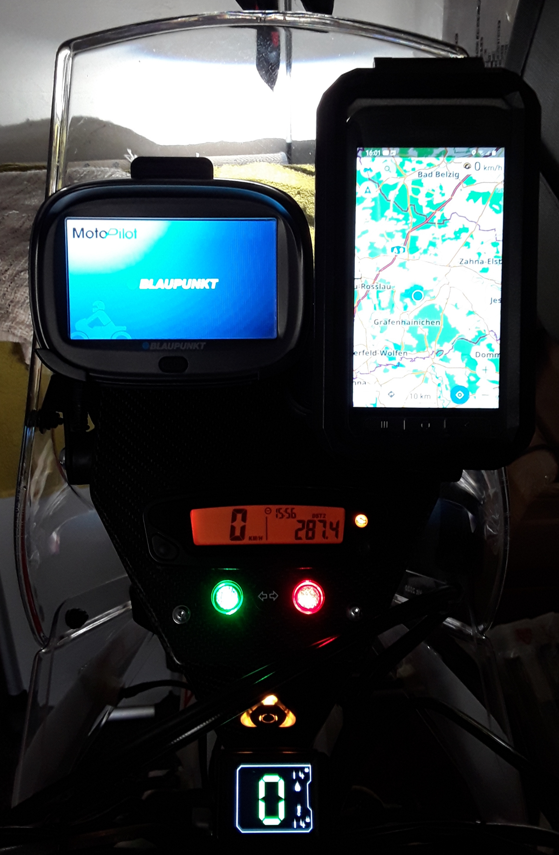

Fertig
Nur noch eine Uhr mit größeren Zahlen, dann ist es geschafft.
