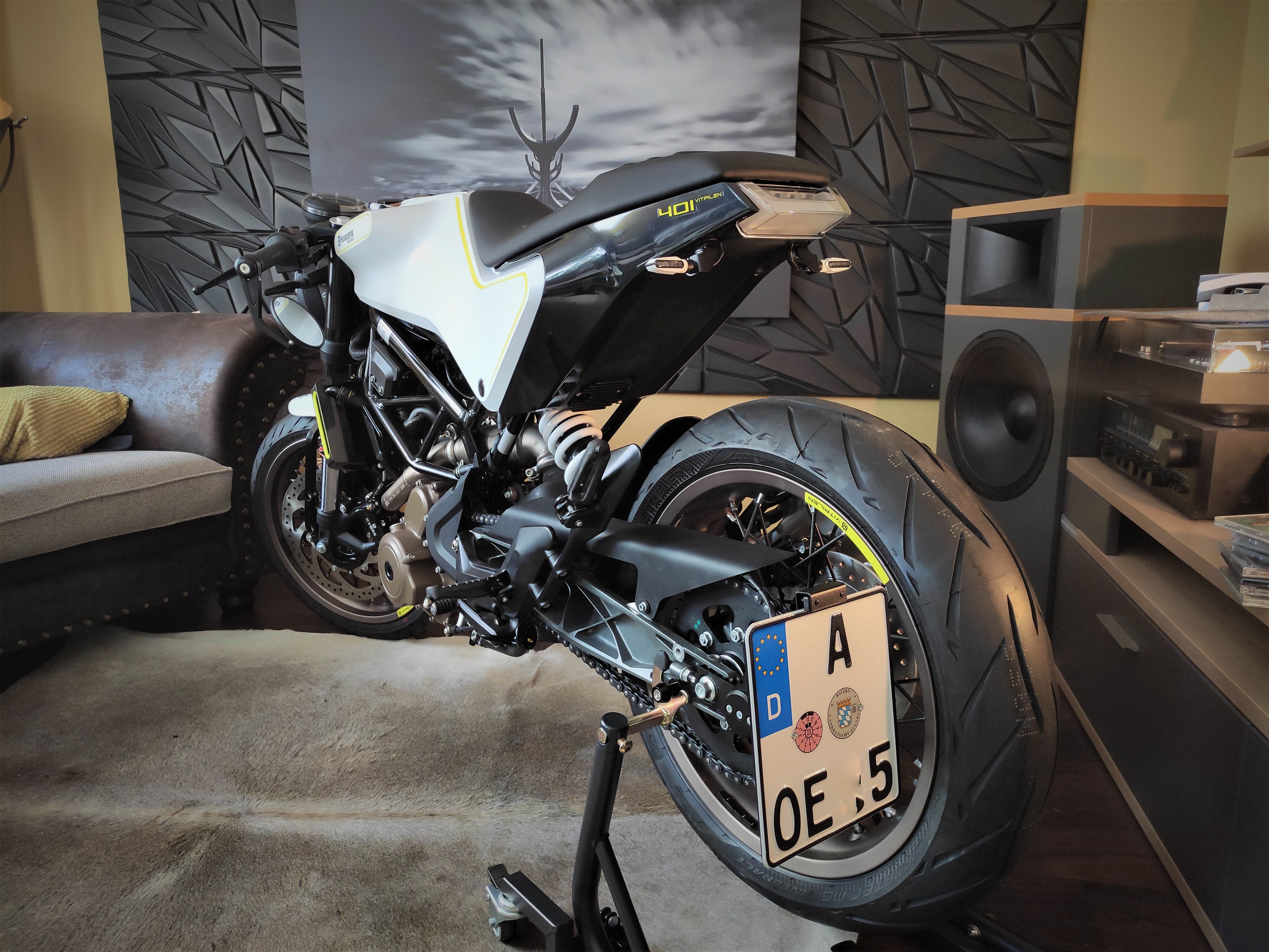

Sieht ja richtig lässig aus - Gratuliere:-)
Re: Vitpilen Modell '20 vs. '21 - dann doch lieber 2019
Verfasst: 29.12.21 - 12:46
von Y-King
Danke!
Macht sich im Moment als Hintergrundbeleuchtung im Wohnzimmer ausgezeichnet und sorgt immer wieder für ein breites Grinsen in meinem Gesicht. :mrgreen:

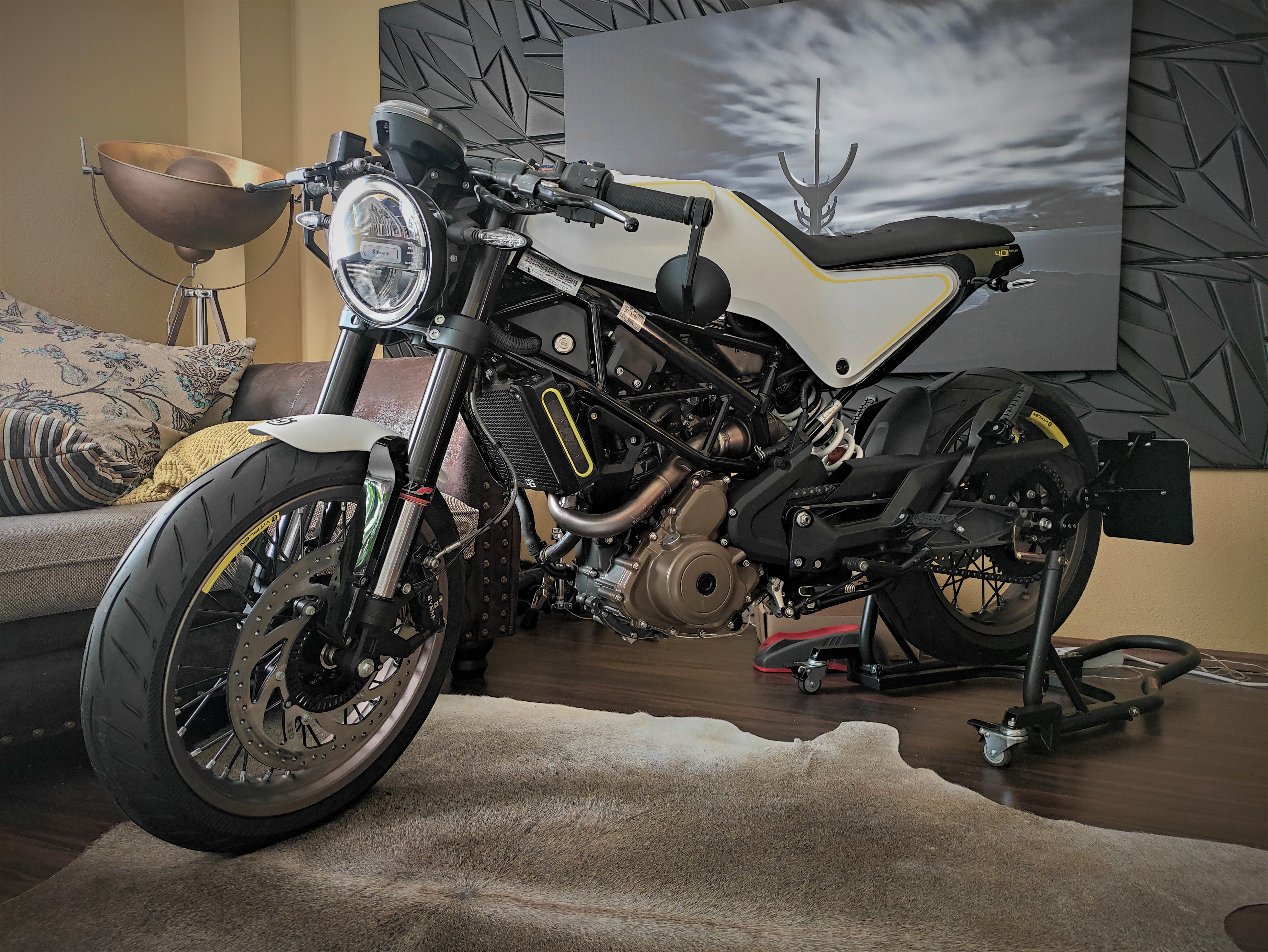

Aber was meinst du mit "Vorne ist der Schutz etwas zu kurz" genau? War bei dir schon ein zu kurzer Schutz drauf? Bei mir ist da nichts, sieht so aus:
Verfasst: 30.12.21 - 20:23
von Freshdumbledore333
Meinte den Fender damit. In den 20er Modellen ist er um ein paar Zentimeter länger geworden.
Neuer Kühler liegt bei ca. 350€, von daher lieber die paar Euronen für den Schutz ausgeben.
Verfasst: 31.12.21 - 13:55
von Y-King
Ah jetzt hab ichs verstanden! Stimmt, wenn man sich das Schutzblech vorne so ansieht, ist das auf der Kühlerseite schon sehr kurz. Schon interessant, was man alles nicht sieht, obwohl man schon seit zwei Wochen drauf schaut... :mrgreen:
Der Schutz ist jedenfalls schon unterwegs, kommt Mitte Januar.
Danke jedenfalls nochmal für den Tipp - die 12€ gebe ich da gerne prophylaktisch aus.
