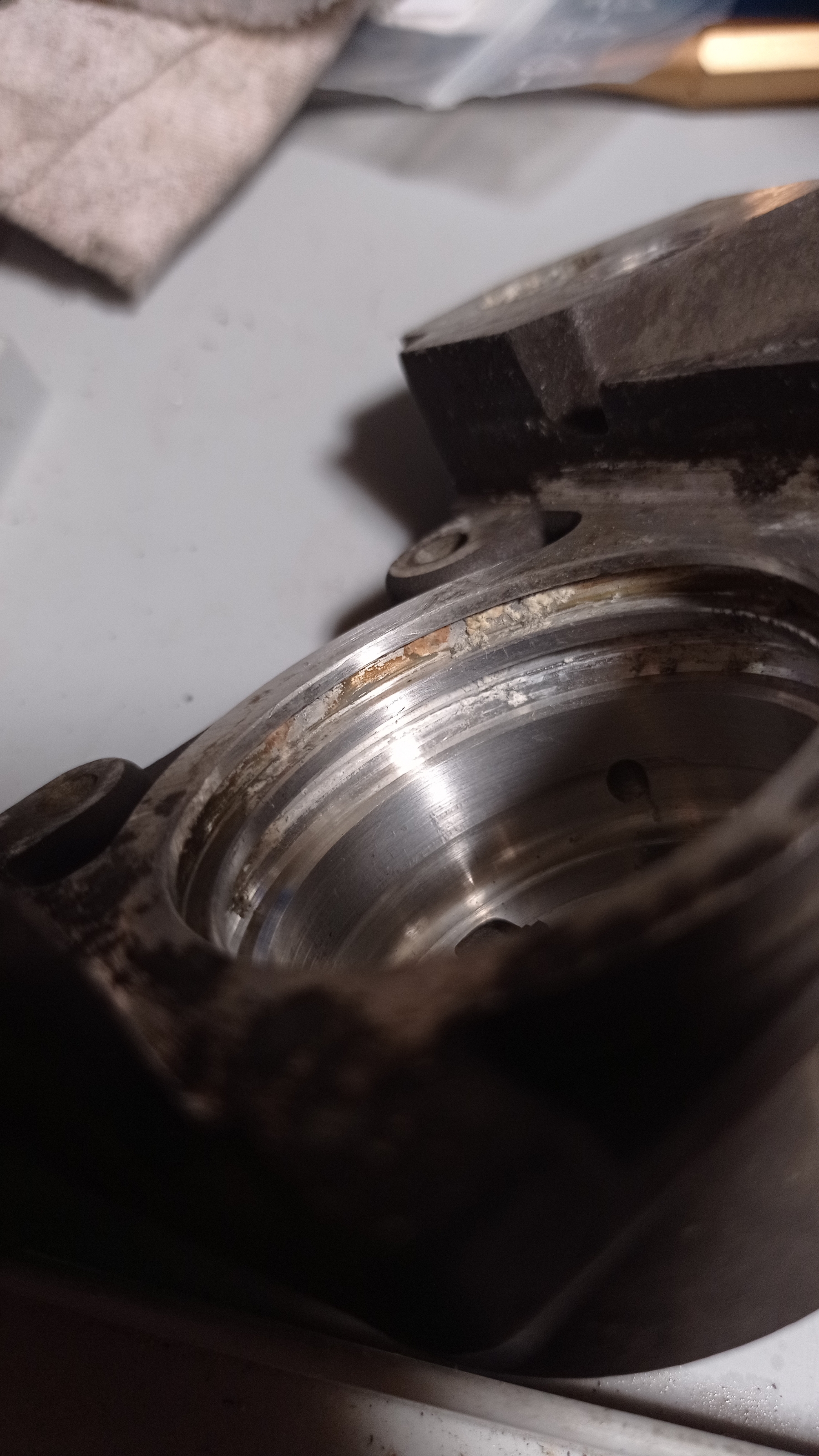

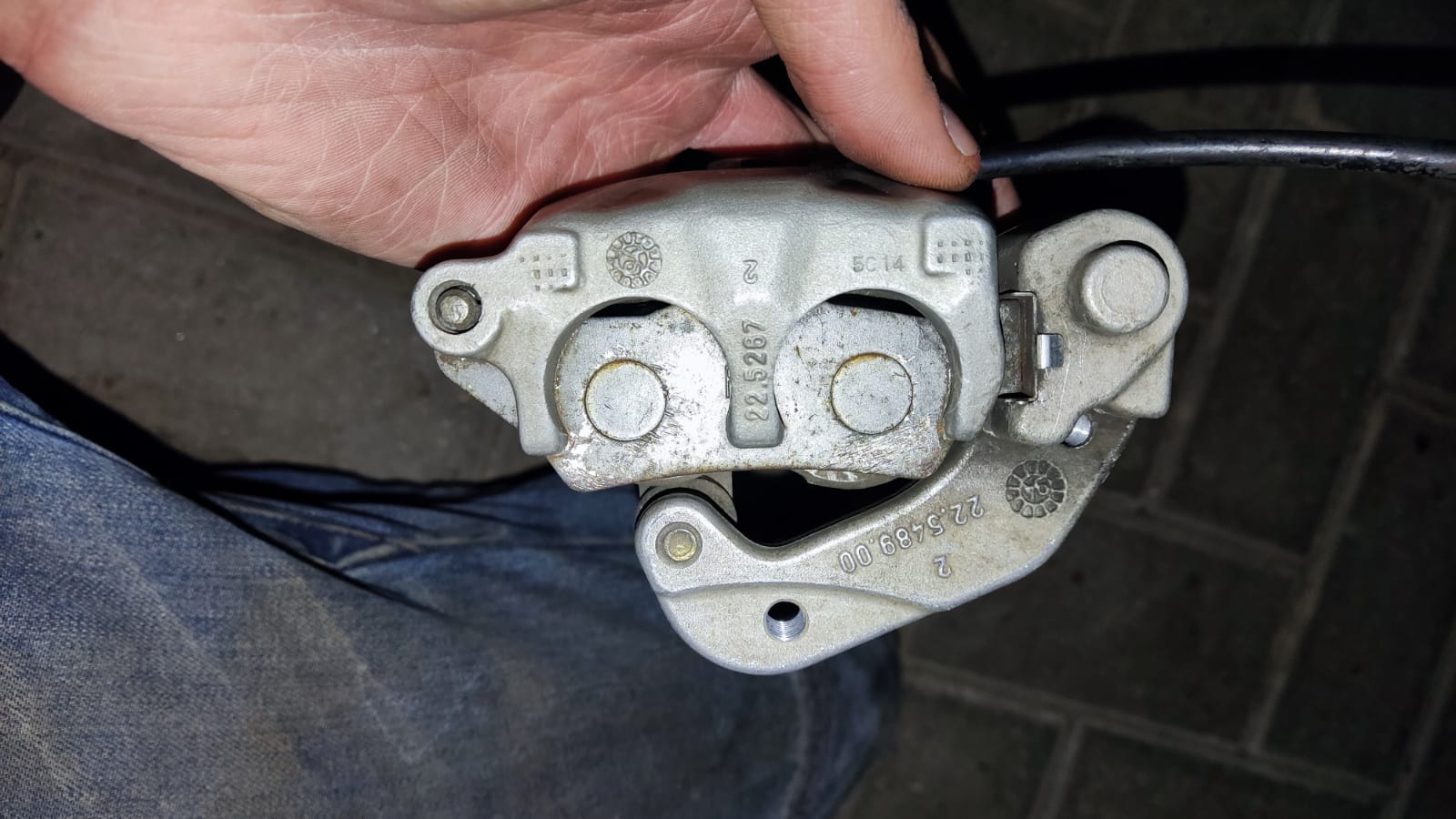

Da meine Vergaserteile leider immer noch auf sich warten lassen habe ich mich bei meiner TE heute erstmal um die vordere Bremse gekümmert, bzw. es zumindest versucht. Das Problem ist, dass die Kolben nicht von alleine wieder zurückgehen, wenn man einmal bremst. Deswegen habe ich heute erstmal alles zerlegt, die Kolben rausgemacht und alles gesäubert, dann habe ich neue Bremsflüssigkeit (DOT 4) eingefüllt und die Bremse entlüftet. Leider besteht das Problem weiterhin unverändert. :kadw:
Ich denke daher, dass die Kolben immer noch zu fest sitzen um durch die Scheibe nach dem Bremsen wieder zurück gedrückt zu werden, oder nicht?
Daher meine Frage: Wo kann ich einen Überholsatz für den Sattel bekommen oder was soll ich sonst noch versuchen? Ich habe schon überall gesucht aber nichts gefunden.

Wenn die Kolben nicht korrodiert sind, auf jeden Fall Dicht-und Staubringe entfernen, am besten erneuern und die entsprechenden Nuten/Sitzflächen reinigen.
Für Nissin sind auf jeden Fall einfacher Dichtsätze zu bekommen. Habe glaube mal was von Stein Dinse gelesen für Brembo Bremssättel.
PS: Dass du die Kolben mit Bremsenpaste und die externen beweglichen Teile mit Silikonfett (oder was dir an äußeren Bremsenteilen beliebt) gefettet hast, setze ich jetzt mal voraus.
PPS: Manchmal kann bei einer hängenden Bremse auch eine verschmockte Bremspumpe Schuld sein.

Man kann für den Einbau auch Bremsflüssigkeit nehmen, machen viele so. Ich bevorzuge Paste.
Für innere Bremsenteile nur diese hier:
Oder eben das was bei Reparatursätzen beiliegt.
PS: Die Dichtungen sehen meist oberflächlich okay aus. Größeres Problem ist glaube ich der Schmand der sich in der Dichtnut unter der Dichtung sammelt (Korrosion und so). Der kann die Dichtungen nach oben drücken.
Bevor du die Bremszange aber wieder demontierst, guck doch mal ob in der Pumpe die Rücklaufbohrung frei ist.

Habe die Zylinder jetzt mit Keramikpaste (stand drauf, dass sie für Aluminiumbremssättel geeignet ist) eingeschmiert, leider hat das auch nicht geholfen. Meinst du mit Rücklaufbohrungen die Löcher die von der Pumpe in den Bremsflüssigkeitsbehälter führen? Die sind auf jeden Fall frei. Generell ist da alles sehr sauber.
Wahrscheinlich werde ich wohl um einen neuen Dichtsatz nicht herum kommen.
Wie leichtgängig müssen den die Kolben laufen? Ich hab noch nie mit Hydraulikbremsen gearbeitet, sollte man die mit der Hand reindrücken und rausziehen können?

Keramikpaste hat im Sattel nichts verloren, da sie deine Dichtungen angreifen kann.
Das Zeug ist nur für die Kontaktpunkte Beläge/Führungsbleche + Haltestift und die Rückseite der Bremsbeläge gedacht.
Ich würde mir einen neuen Dichtsatz ordern.
Genau, da gibt es zwei Bohrungen, eine davon sehr klein. Die müssen frei sein.
Kommt drauf an, normalerweise sitzt das auch im sauberen Zustand alles so stramm, das man dafür Kraft benötigt.

So eine Schmunze sitzt im schlimmsten Fall unter den Dichtringen, nur mal als Negativbeispiel.

Ich habe mir heute nochmal in Ruhe die Bremse angeschaut. Wenn man bei fester Bremse den Bremsschlauch am Sattel abschraubt löst sich die Bremse, also ist der Sattel nicht das Problem.
Den Sattel hab ich aber trotzdem nochmal zerlegt, die Paste rausgemacht und die Dichtungen gereinigt. Unter den Dichtungen war kein Schmutz.
Durch den Schlauch habe ich einen 1mm dicken Bautenzug leicht komplett durchschieben können. Bei der Pumpe bin ich mir nicht sicher, wenn man durch den Schlauchanschluss mit dem Kompressor Druck aufwendet wird der sofort durch den Ausgleichsbehälter wieder abgegeben. Was du mit zwei Entlüftungsbohrungen meinst weiß ich nicht, bei mir ist da so ein Plastikteil mit 5 Bohrungen (siehe Bild).
Ich weiß nicht was ich jetzt noch machen soll, der Schlauch ist nicht (komplett) zu, die Pumpe scheint es auch nicht zu sein, trotzdem baut sich der Druck nicht ab.
