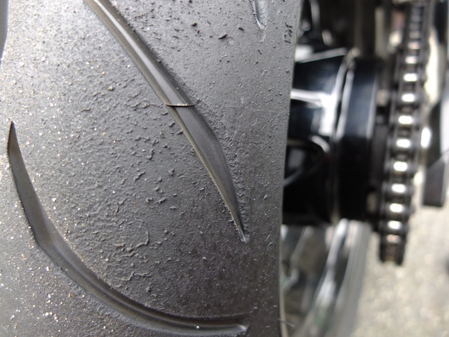

So, hier sind meine ersten Eindrücke vom M7rr:
Das Vorderrad klappt immer noch bei langsamer Fahrt ein, wenn auch nicht so stark wie mit dem M5. Ich würde dieses Verhalten nicht unbedingt dem M5 zuschreiben, eher ist die Kontur eines Reifens verantwortlich. Und so eine Kontur haben auch andere Reifen (z.B. der M7).
Die Haftung, besonders bei lausigen 3 Grad C°, ist sehr gut. Als der Reifen warm war, bei Luftdrücken von v. 2,1/ h.2,3, klebte er sehr gut.
Das Lenkverhalten ist auch ok, die Rückmeldung bei z.B. Bodenwellen, Asphaltflicken und Dehnfugen halte ich für angenehm. Nie verheimlichte der Reifen den Untergrund.
Nach ca. 140 km Rundkurs sieht der Reifen merkwürdig aus. Die "Auswaschungen" am Profil, sowohl hinten als auch vorne, habe ich so noch nicht gesehen. Mal sehen, was der Techniker des Herstellers sagt. Den treffe ich an gleicher Stelle am nächsten Wochenende. Ich werde dann wieder als Trainer unterwegs sein.
Hier die Bilder:
Hier die Bilder:
