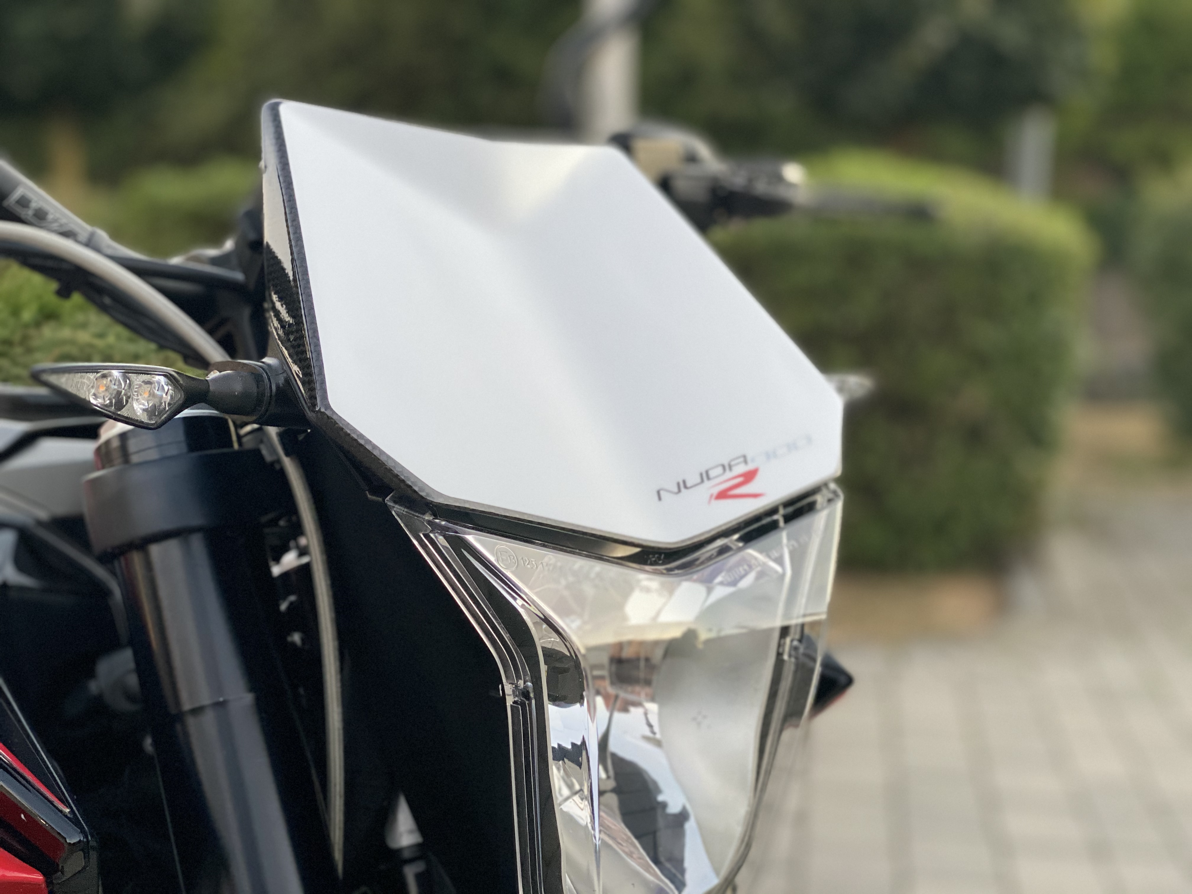

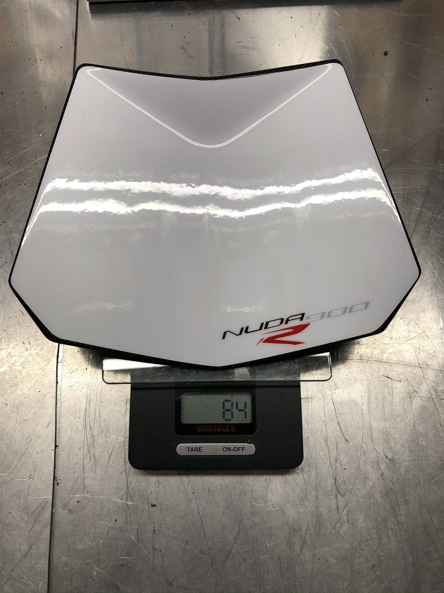

Verbaut habe ich das originale Carbon Windschild. Ist mit Abstand das leichteste auf dem Markt, hat aber was das finish angeht einige Mängel. Ich habe mir hierfür eine passgenaue MX Folie mit Nuda Logo fertigen lassen. Ist so immer noch extrem leicht und absolut resistent gegen Steinschläge.
Eingespart habe ich dadurch 100 Gramm.

Doch so viel leichter. Das ist mehr als ich erwartet hätte. Stark! Mir gefällt die Kombination von Serienoptik und Carbon extrem gut. Tolle Details :bübo:

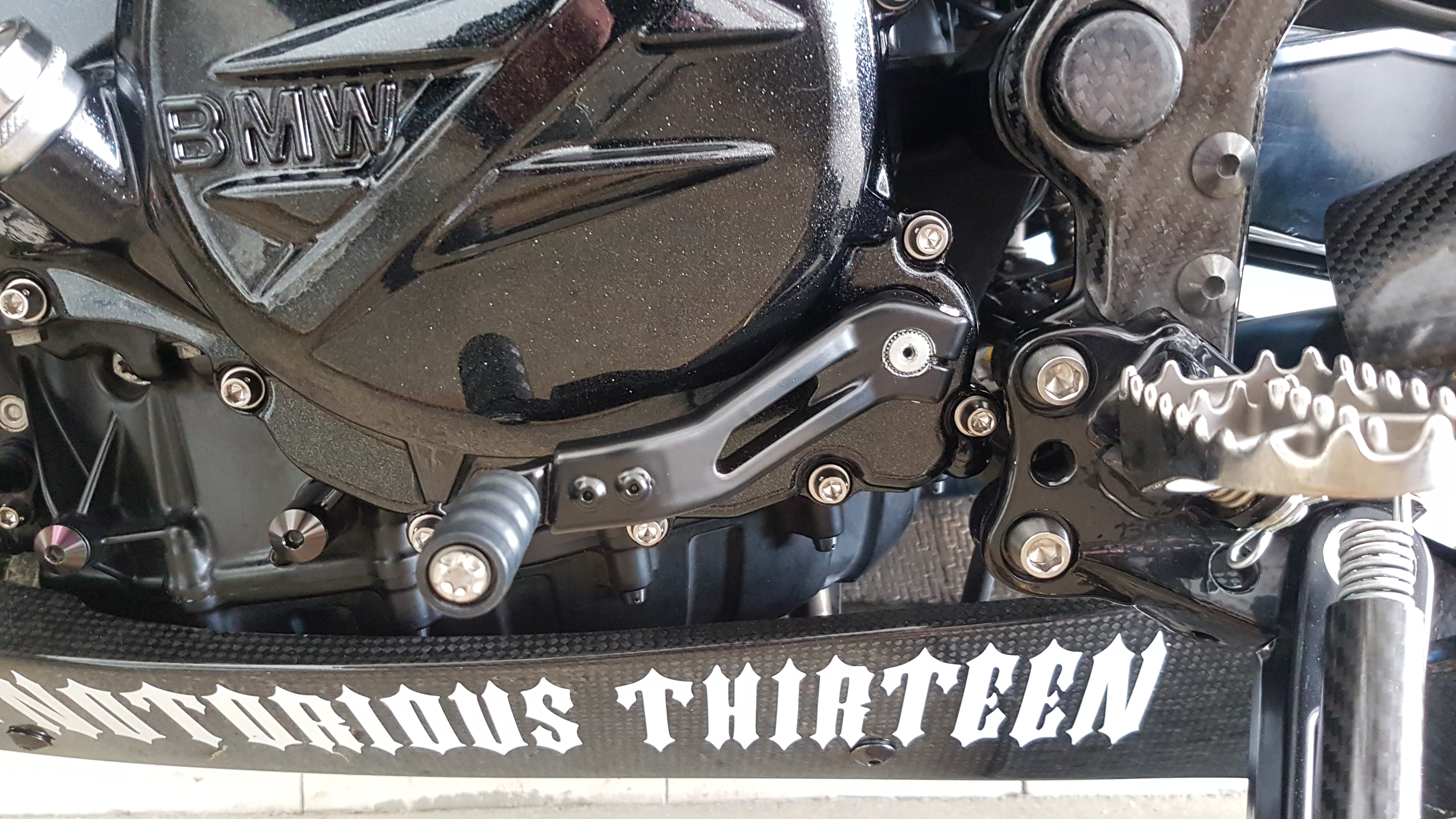

Hier noch was aktuelles. Ein gelagerter Schalthebel. Hab günstig einen gebrauchten Wunderlich Schalthebel für die GS gefunden, maximal eingekürzt und eine Wüdo Schaltrolle für die R80/100R genutzt. Die Schaltrolle wurde noch erleichtert durch eine gedrehte Aluminium Innenhülse anstatt der originalen aus Edelstahl. Der Schalthebel wurde Schwarz pulverbeschichtet weil er beim Vorbesitzer in einen Unfall verwickelt und recht mitgenommen war. Nun ist er wieder ansehliche und darf bei mir bleiben.
Rechts im Bild sind dann auch noch Carbon Schwingenbolzen Cover zu sehen die ich vor kurzem hergestellt habe.

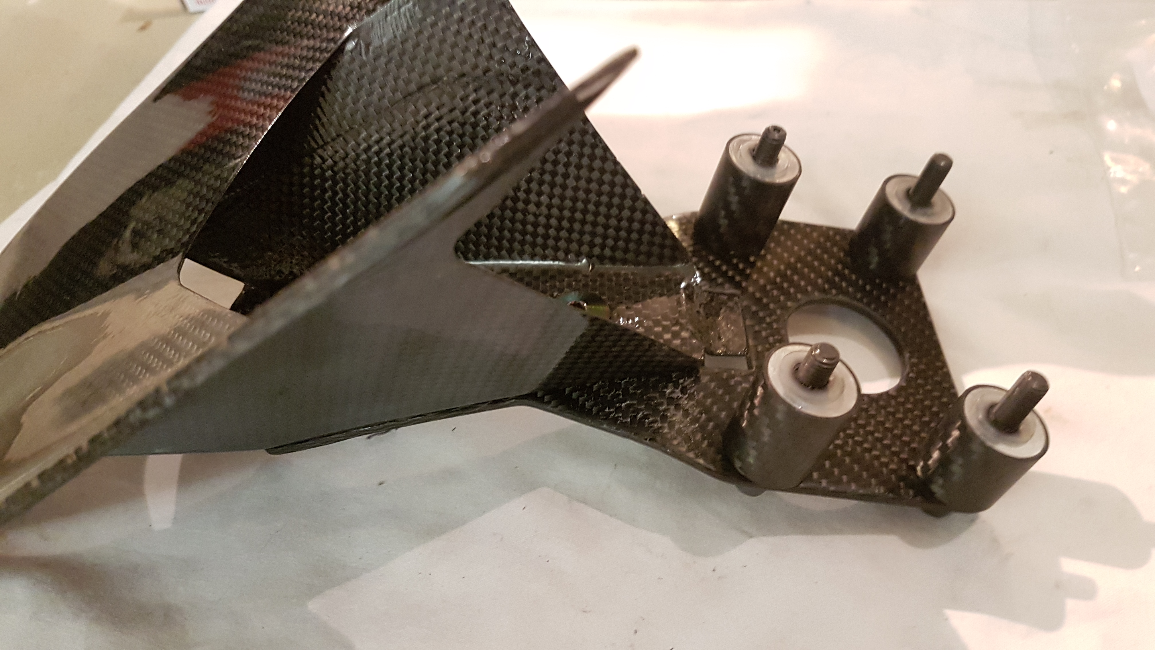

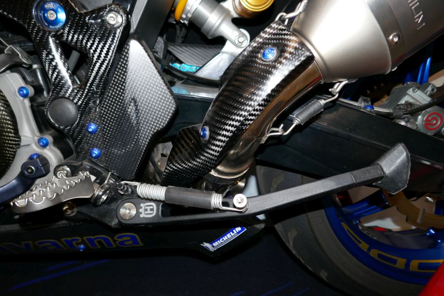

Noch ein nettes Update. Eine Halteplatte aus Memory Carbon um den Papierflieger nach oben zu versetzen. Sowie Aluminiumhülse mit Carbonmantel die sich hin zu wieder mal an der Nuda finden.

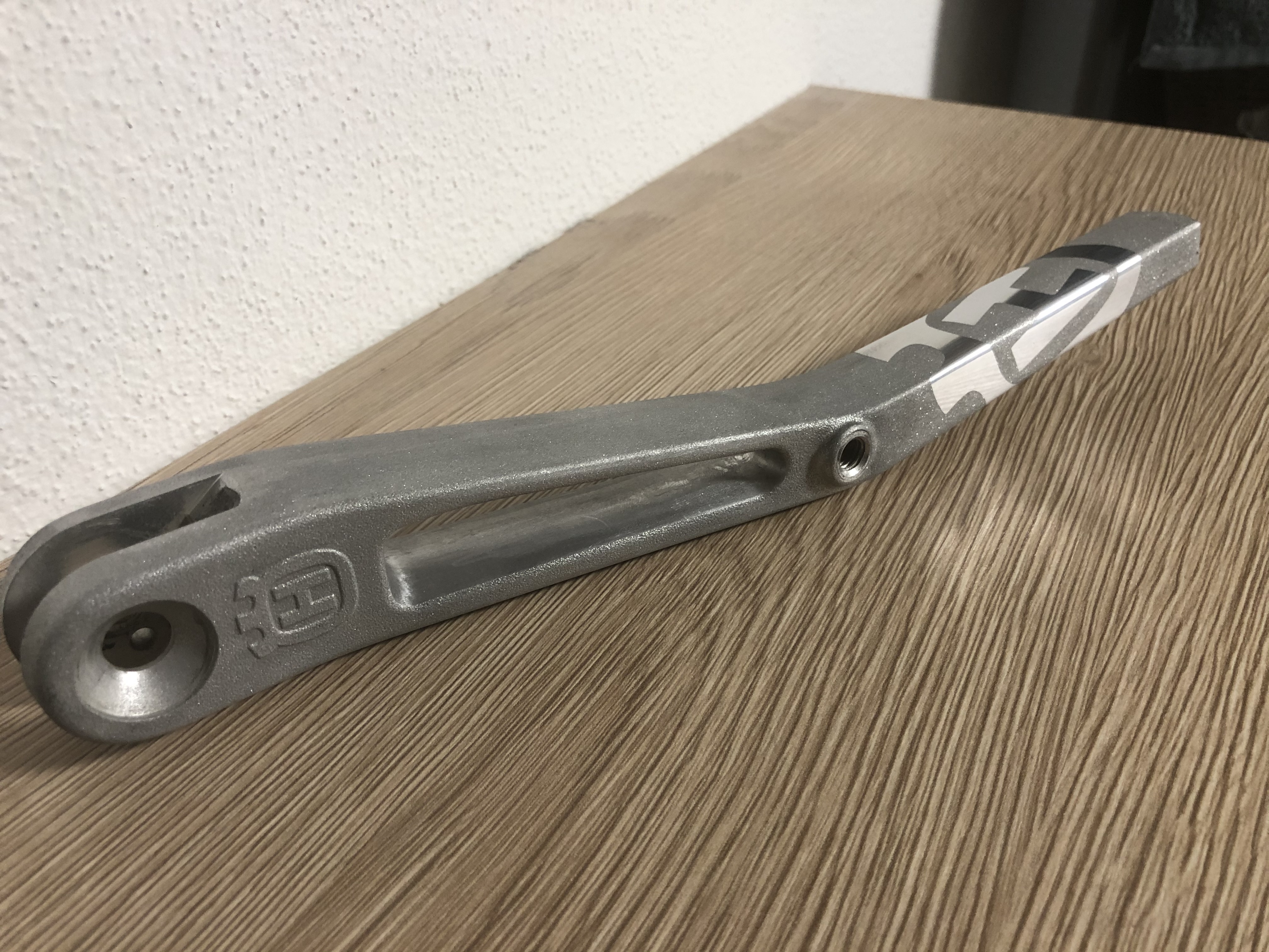

Ich hab nen Ständer :yes:

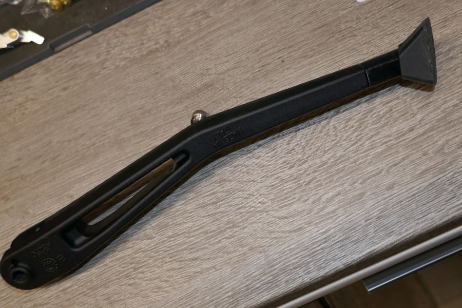

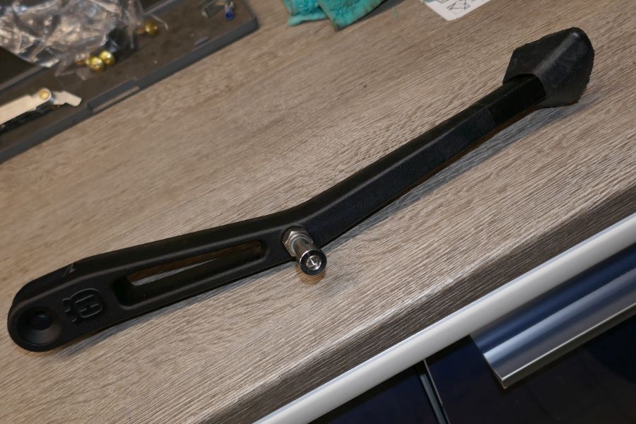

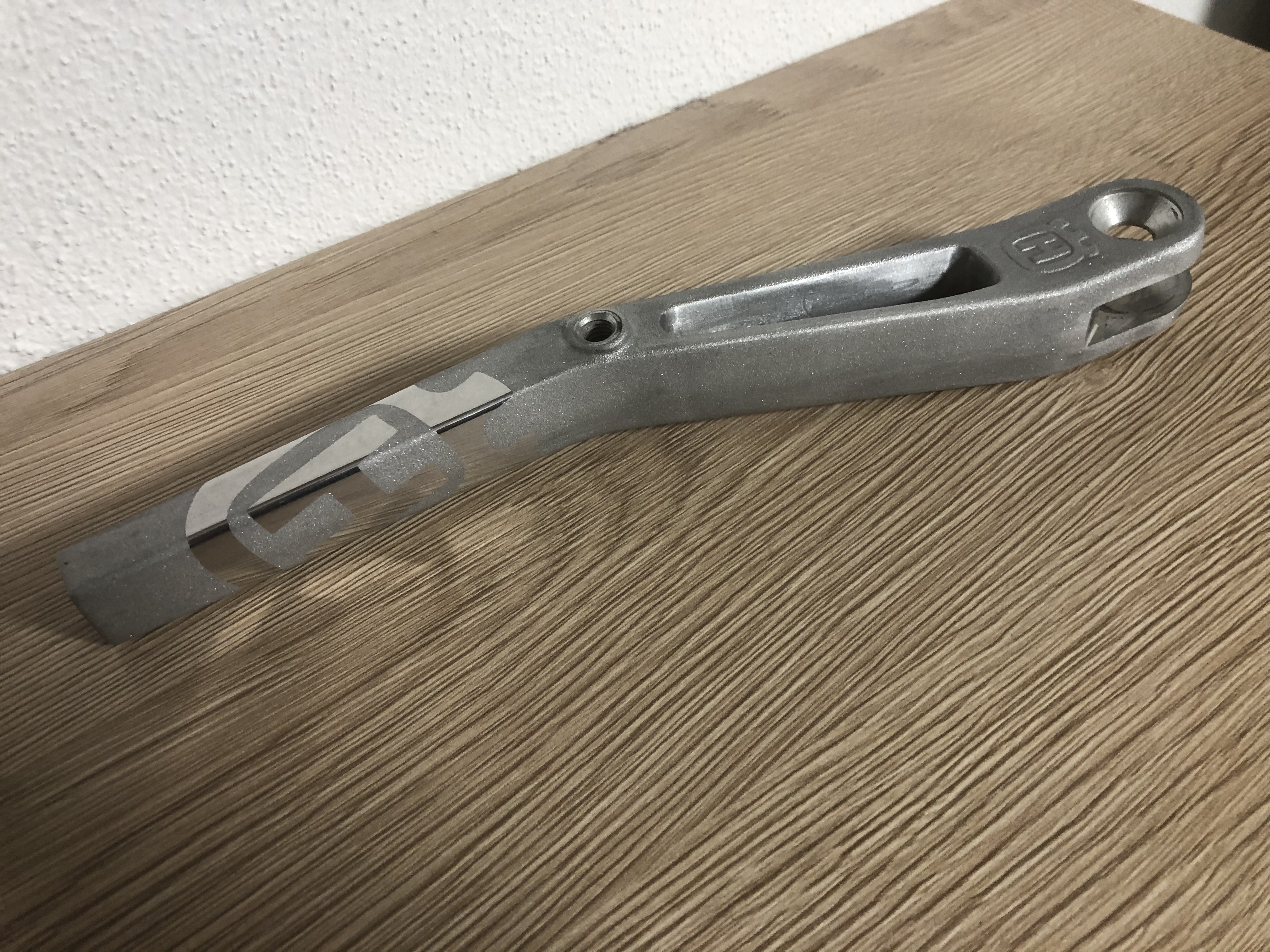

Der Seitenständer der Nuda wurde entgratet und aufs Minimum reduziert. Danach wurde er poliert, mit dem :h: Logo versehen und gestrahlt. Aktuell wird er eloxiert. Bin schon extremst aufs Ergebnis gespannt.

Das ist wohl der schönste Ständer den ich je für die Nuda gesehen habe :bübo:

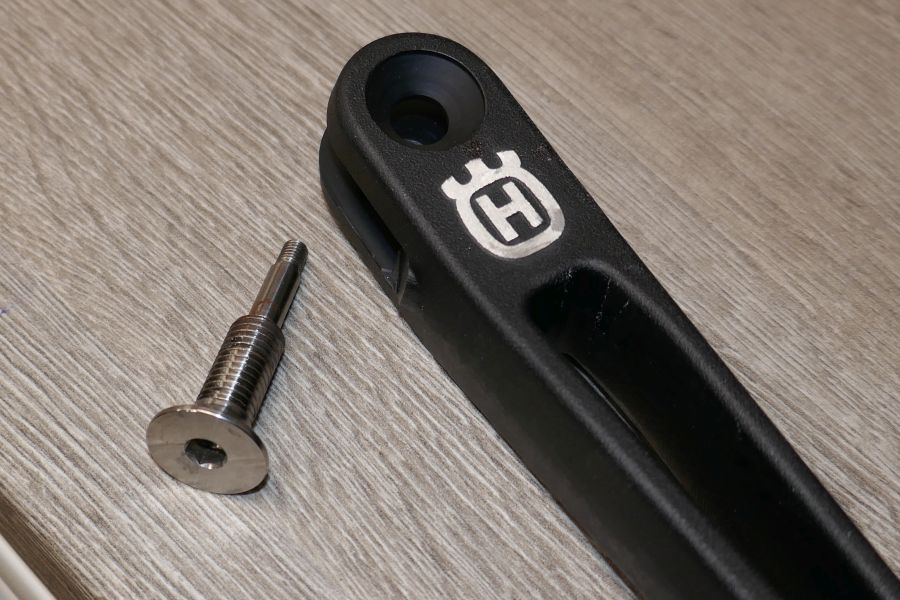

...da Domi das Paket sofort verschickt hat :heba: , nachdem die Teile vom Eloxierer zurück waren, stelle ich meine Ständer mal zuerst vor :oops:
Es wird ja später noch besser :massa:
Frontansicht mit 30mm Verlängerung
Ständer eloxiert mit 30mm Verlängerung.jpg (143.21 KiB) 10317 mal betrachtet
Rückansicht
Rückansicht
Logo poliert, Titanschraube (Spezialanfertigung)
Logo poliert, Ständerschraube.jpg (145.29 KiB) 10317 mal betrachtet
Ständer montiert
Ständer montiert
Ständer montiert.jpg (149.43 KiB) 10317 mal betrachtet
Logo rot lackiert
Logo rot lackiert
Logo lackiert.jpg (186.29 KiB) 10317 mal betrachtet

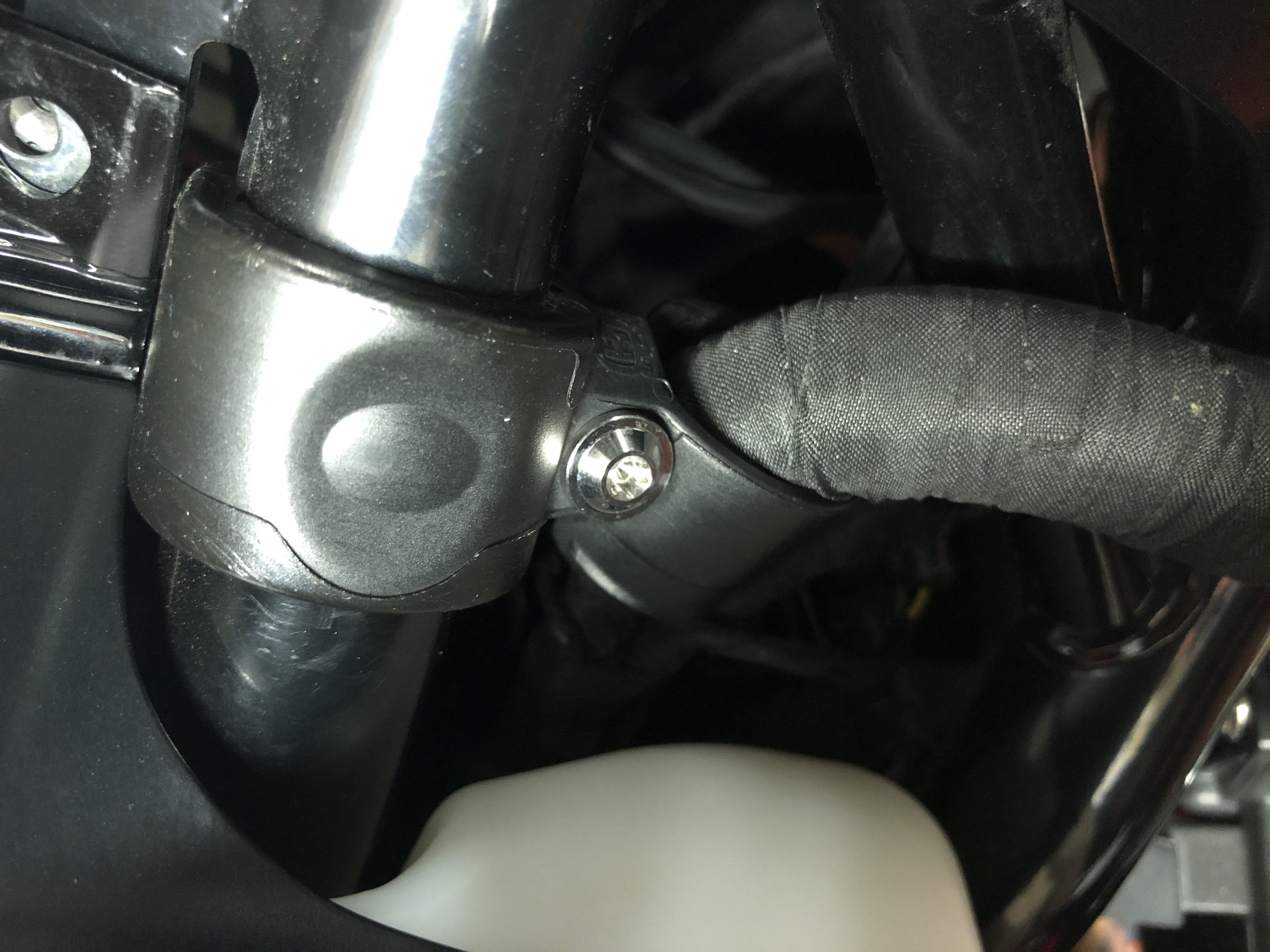

Heute wieder was kleines. Neue Schräubelchen für die Lenkanschläge aus Titan. Danke dem edlen Spender :massa:, sowas gibts nur in der :hva: -Gemeinschaft :prost:

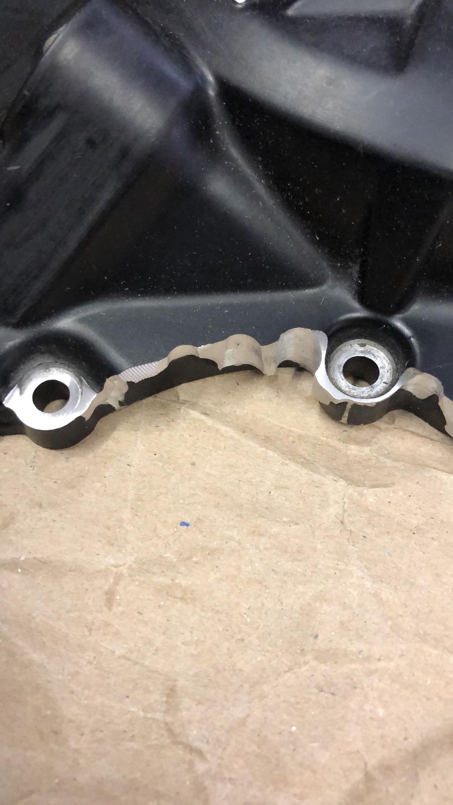

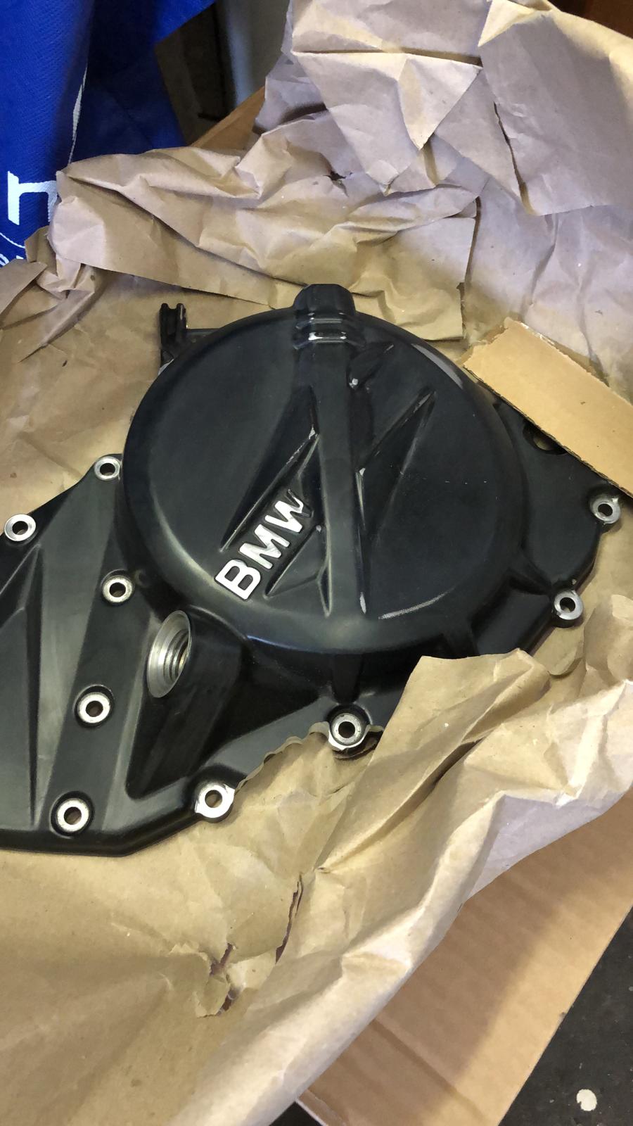

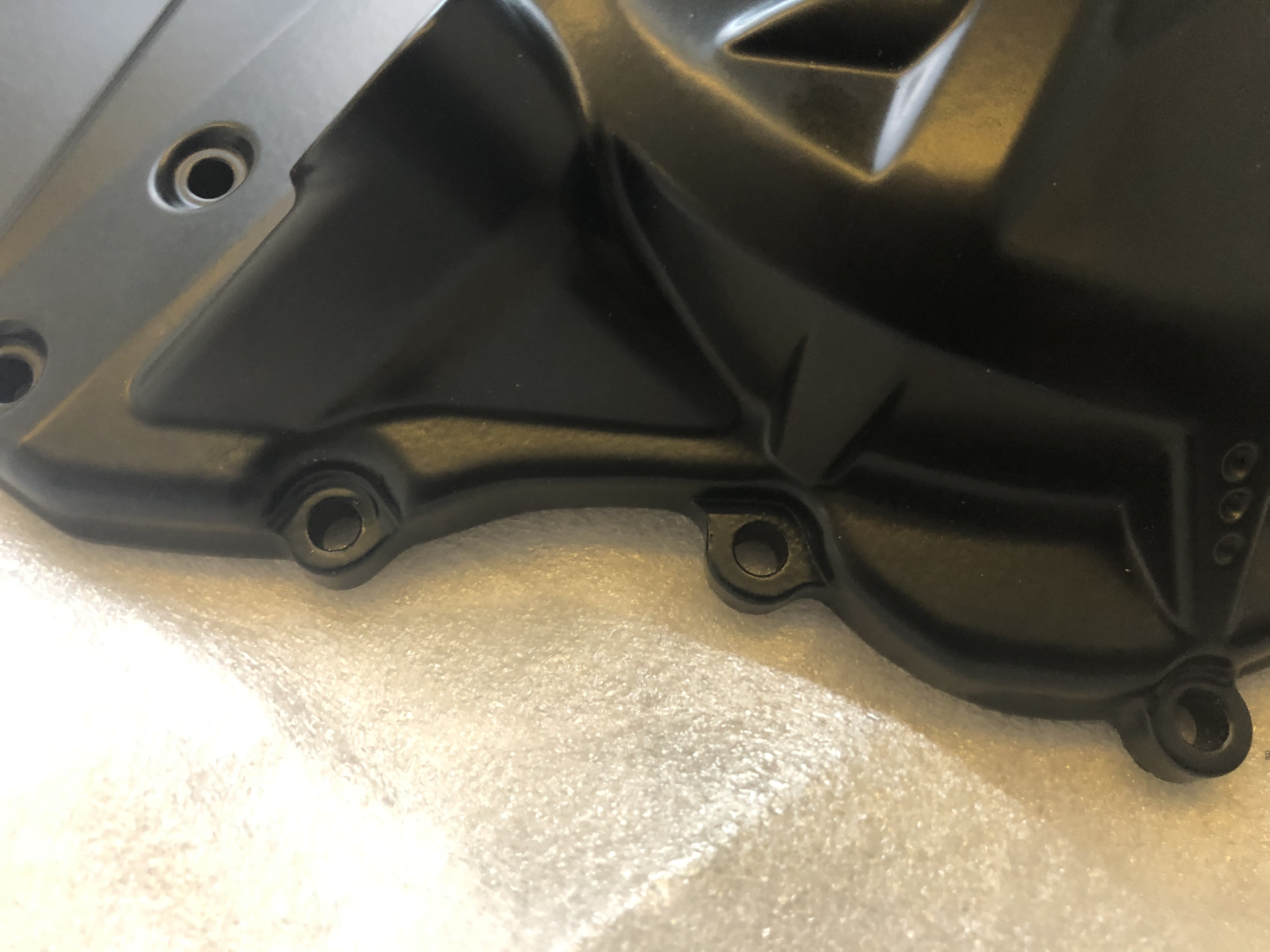

Longway to Kupplungsdeckel...

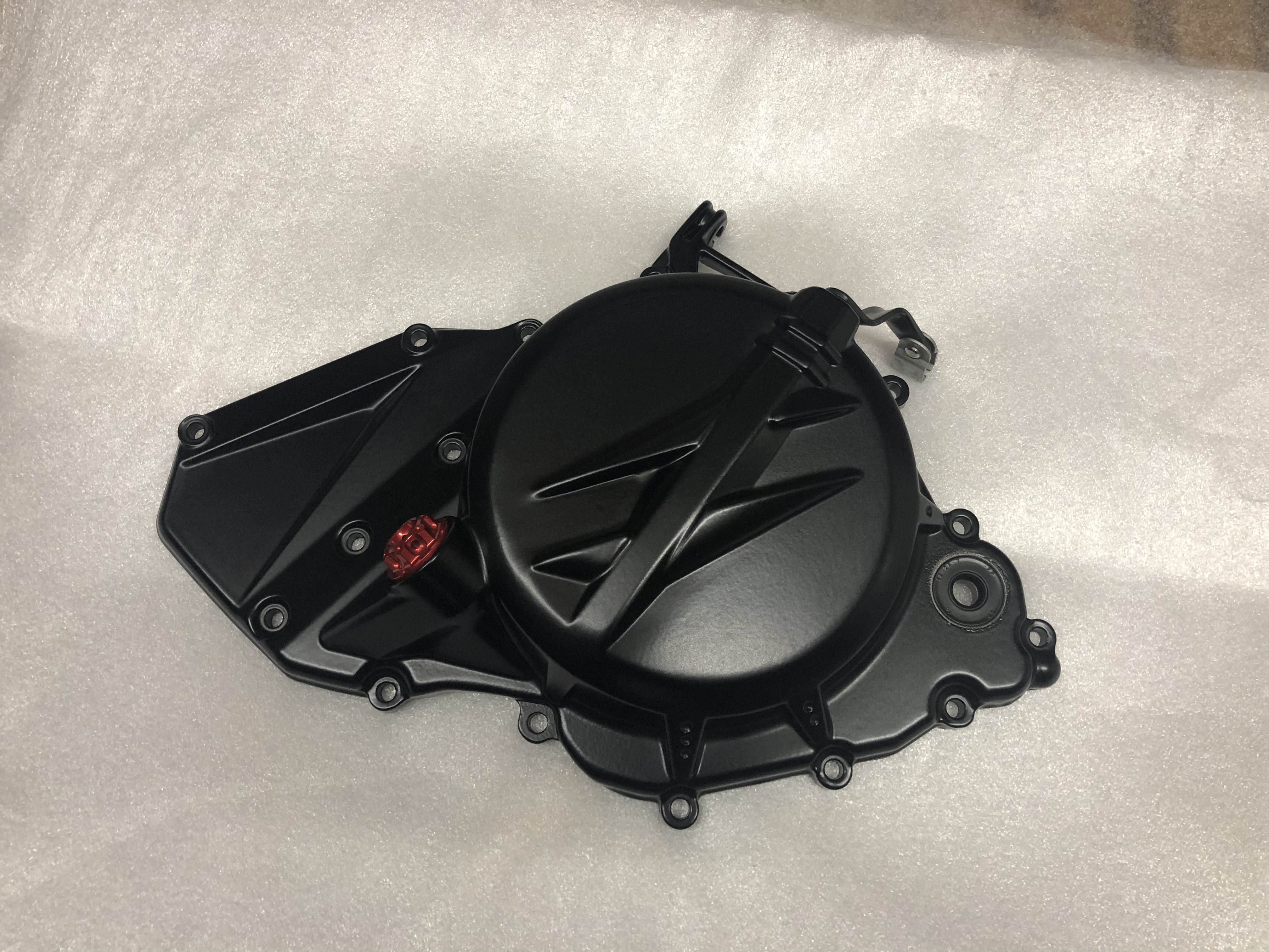

Habe mir Ende 2020 mal meinen Kupplungsdeckel vorgenommen, da ich mich an den Ilmberger Covern satt gesehen hatte.
Angefixt von Stefan musste er natürlich leichter werden. Ein guter W hat mir dabei sehr geholfen. Danke nochmal. Das BMW wurde entfernt sowie alles andere unnötige Material. Der rohe Deckel wiegt nun exakt 1000 Gramm und hat somit 66 Gramm verloren.
Ursprünglich wollte ich ihn professionell lackieren lassen, der Lackierer hat’s aber verkackt.
Also nochmal alles neu und ab zum Pulvern. Heute ist er endlich fertig geworden und kann hoffentlich die Tage verbaut werden.

Das hübsche BMW Logo weg schleifen :gigs:
