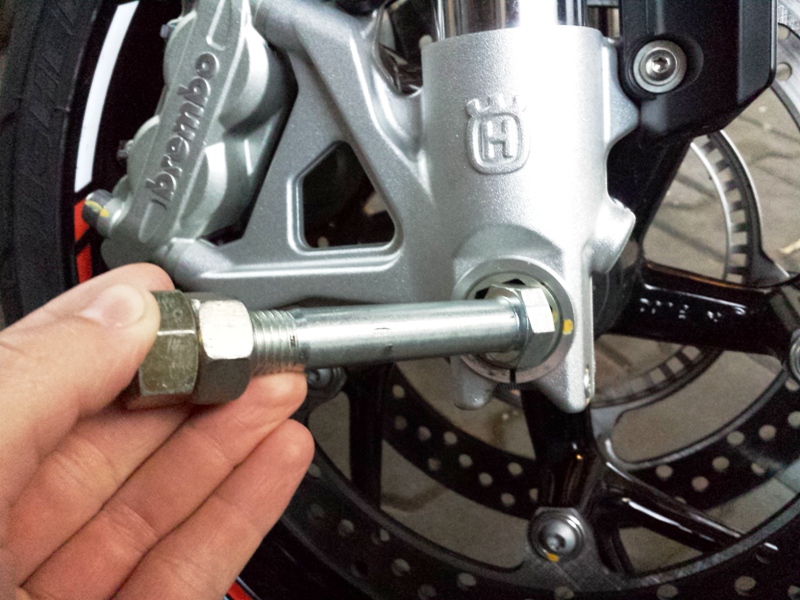

Genau so hab auch ich mir ein "Spezialwerkzeug" schnell selbstgebaut:
Nuda per "hydraulischen Motorradheber" anheben.
Felge abkleben; Bremssättel demontieren;..
Die Schraube mit 24mm Sechskant kommt in die Achse. Zum lösen/festziehen jeweils an der inneren/äußeren gekonnterte Mutterer mit Schlüssel/Ratsche ansetzen, fertig

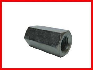

Ich hab' mir mal in weiser Voraussicht ein Set Langmuttern zugelegt. Gibt's im Eisenwarenfachgeschäft und kost' praktisch nix.
Mit der Langmutter Schlüsselweite 24 und einer 24er Nuss geht's perfekt.
