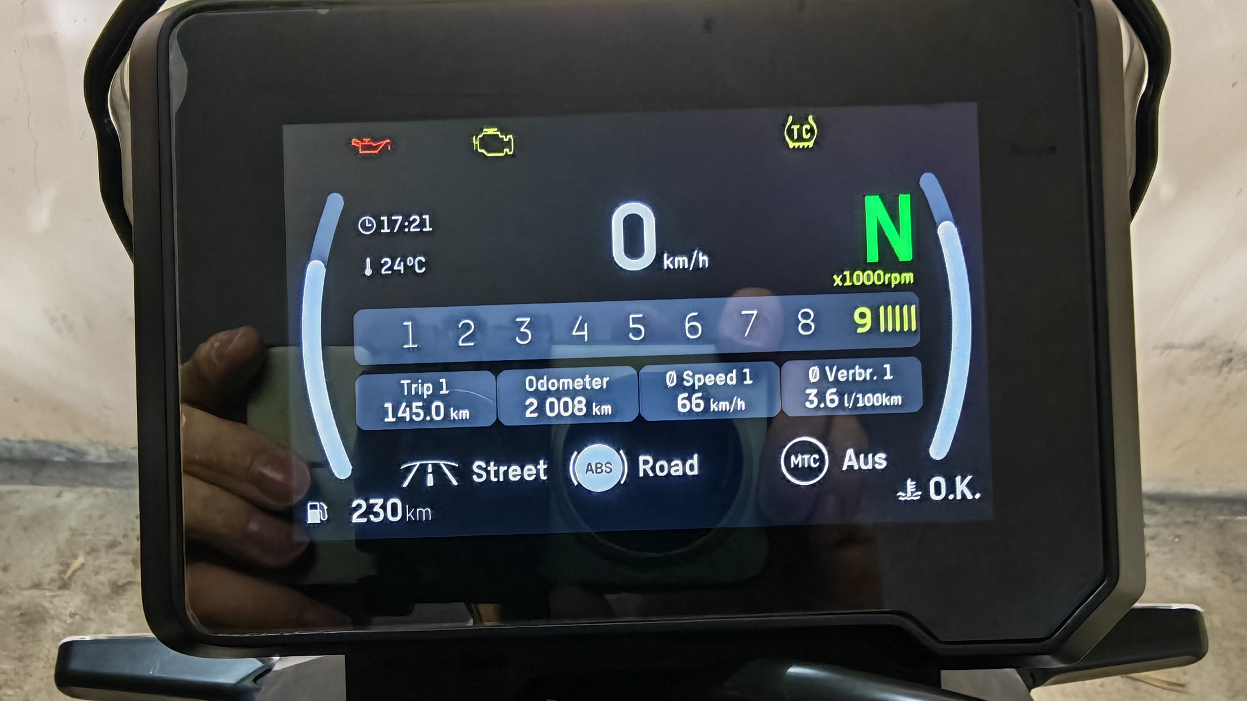

13:10 Street Modus wieder aktiv beim Starten.
Fahre jetzt meine Tour.
Ride Safe ✌️ :h:

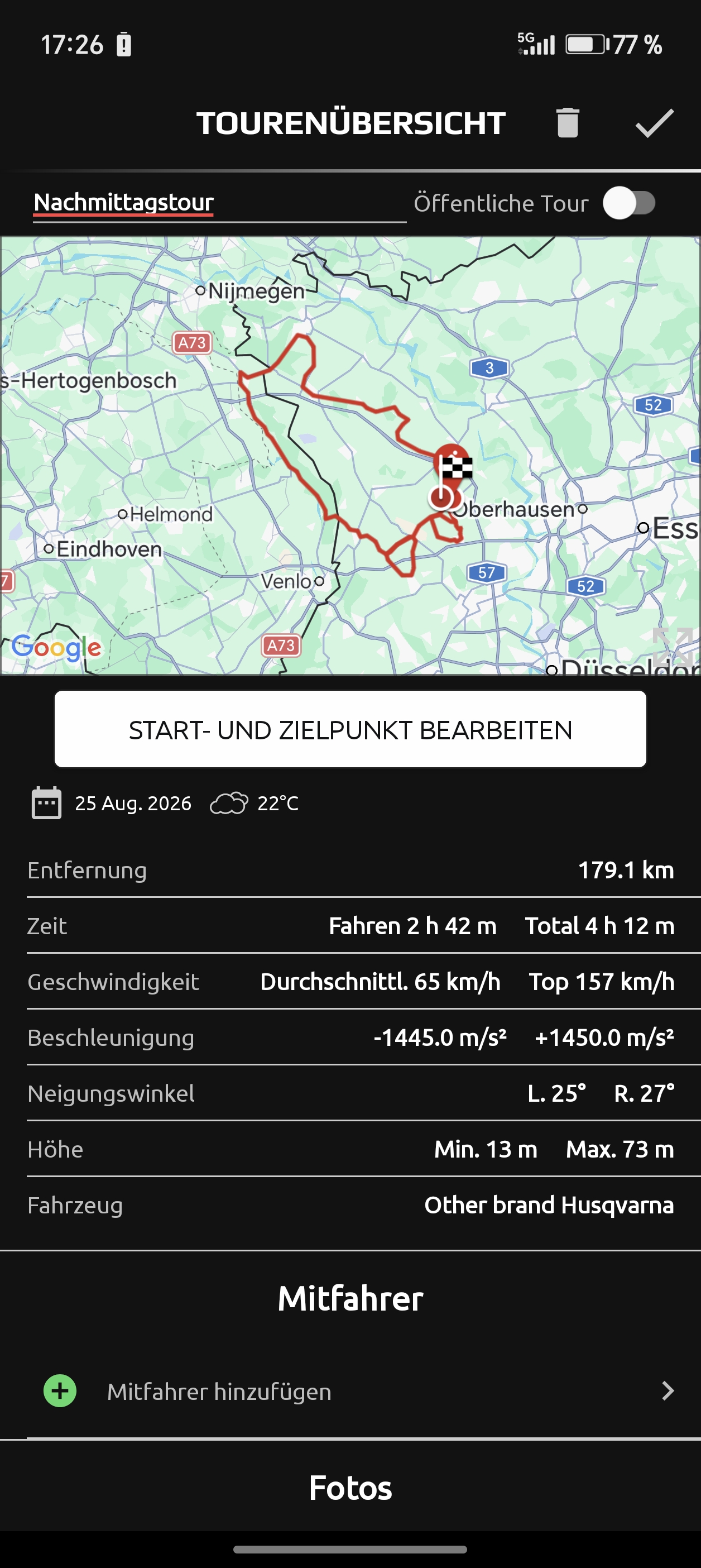

Ja hab meine Runde gedreht, sind jetzt 179,1km geworden, war noch zum Kaffee beim Paps 😅
Ich werde jetzt das Windschild noch nicht zurück wechseln, erst noch mal beobachten ob das Original Steuergerät von meiner Fahrweise lernt mit den neuen Werten 🤔
Nach dem Tanken bei 312,4km bin ich meine Runde weiter gefahren und als ich aus den Niederlanden raus war war ich auf 3,4 Liter runter nach 59,7km nach dem Tanken und einer Rest Reichweite von 350 km 😃 wow, ich war gefühlt aber irgendwie schneller unterwegs und es war weniger auf den Straßen los, was gut war um Windschatten Fahrten zu vermeiden.
In Deutschland war dann mehr Verkehr so das ich auch öfter überholt haben und ein paar Teilstrecke sportlicher absolviert habe 😅 aber dennoch bin ich zum Schluss bei nur 3,6 Liter im Durchschnitt gelandet.
Das Windschild kommt auf jeden Fall wieder dran, das ist jetzt richtig zu vergleichen wenn man es einmal dran hatte, der Druck auf Brust und Bauch ist so schön weg.
Ich bin gespannt wie sich das entwickelt.

Übrigens ist mir gestern aufgefallen das nach jedem mal "Der Gerät" aus und an machen es sich wieder alles auf Street zurück gestellt ist und alle anderen fahrtechnischen Einstellungen auch.
Das ist wohl als Sicherheits Aspekt gedacht, warum bei manch anderem sich das nicht ist weiß ich nicht, deswegen hab ich mal den Husqvarna Service angeschrieben mit dieser Frage.
Ich werde mich mit dem Schnellwahlmenue mal auseinander setzen, denke das ist am einfachsten 😅

Bei mir werden alle Modi gehalten, ausser Sportmodus. Im Dynamic Modus auch die Einstellungen (Tracktionskontrolle, Wheelie usw.). Ein User hier hat geantwortet das bei Ihm auch der Sportmodus hält (also nach Zündung aus / an).

Hallöle,
das war bei mir bis zum letzten Service (Juni) auch so. Dort wurde dann ein Software Update gemacht, seit dem merkt sich die Kiste die letzte Einstellungen. Im Sportmodus abgestellt, beim nächsten Start ist der dann noch drin…
Gruß Hugi

Also hab bei mir heute so ein wenig Malerarbeiten am Gerät gemacht und ein "Spritz Schutz" am kurzen Kennzeichenhalter montiert.😅
Beim Fahren und abstellen, mehrere Stunden, ist mir dann aufgefallen das wenn ich Der Gerät im Dynamic Modus abstelle und das ABS im Supermoto habe stellt sich nicht alles zurück nur das MTC ist hinterher wieder an obwohl ich es aus hatte 🤔😊 ist ja schonmal ganz ok.

Weil ich heute dran gedacht habe und es nachgeprüft habe: Bei mir bleibt der Sportmodus drin, auch nach mehreren Tagen

Update: Neue Softwarevision 1V14 aufgespielt und siehe da, auch der Sportmodus bleibt drin sowie alle anderen Einstellungen. Super.
Hab auch neue (originale) Bremsscheiben bekommen (nach 3000 km), mal sehen wie lange die halten. Tempomat montiert (das und Griffheizung war teil der Abmachung / des Kaufs), funktioniert gut. Wenn man sowas vorher hatte (und sich daran gewöhnt hatte) möchte man (ich) das nicht mehr missen. Leider eine Regenfahrt gestern, Originales Heck, tierische Sauerei. Wasser lief mir den Rücken runter, hab nen nassen Arsch bekommen. Da geht noch mehr...
