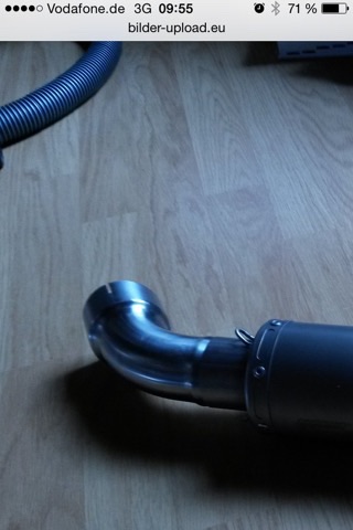

Habe heute den Dämpfer bekommen ....
Ich hoffe das hat geklappt :roll:
werde so bald ich kann die Ösen fertig machen und die sache mal montieren :heba:
zur Not: http://www.bilder-upload.eu/show.php?fi ... 052642.jpg

Donttouchmybike hat geschrieben:Habe heute den Dämpfer bekommen ....
Du willst Dir echt ein Staubsaugerrohr an die Nuda dengeln ? ? ? :shock: :gigs:
:mrgreen: :rofl1: :Top: :heba:

Was heißt denn hier Staubsaugerrohr??? :klopp:
Ich find das Teil super ... leicht laut geil !!! :heba:
