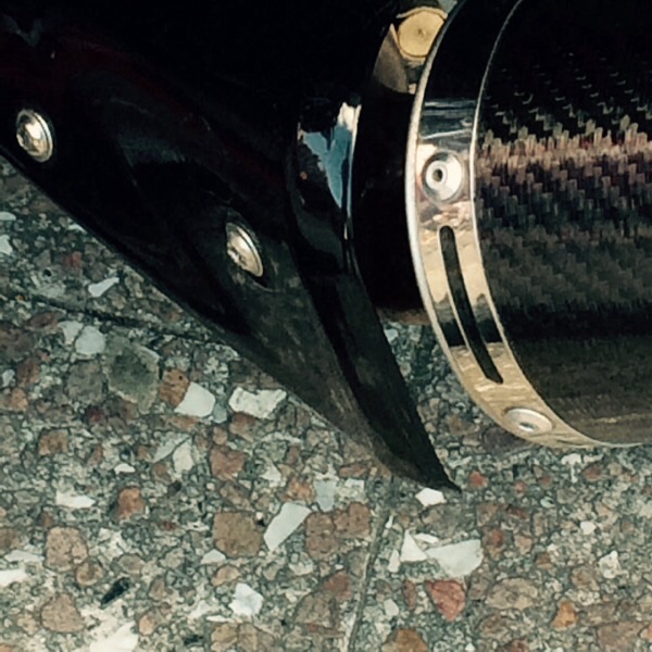

Hallo liebe Husky Gemeinschaft,
ich bin nun auch stolzer Besitzer einer Nuda R und habe mal eine Frage an euch fachkundige Veteranen :)
Ich habe auf meiner R den Leo Vince Endtopf aus dem Original Tuning Zubehör von Husqvarna. Hört sich mal BRUTAL an ... :D aber ich denke das ist zu brutal :(
Nun zu meiner Frage ... Da fehlt doch was ? Oder ? Was wenn du Rennleitung mich anhält? Der Zollstock geht bis zum Krümmer :B
Die Schraube vom BD-Killer ist festgeschweißt ... ist das auch normal ?

...das mit dem Schweißpunkt an der Schraube kenne ich von anderen Herstellern auch. Normal bekommt man die Schraube aber trotzdem auf, wobei es ohne Killer schon grenzwertig laut werden wird.

Khallos hat geschrieben:Die Schraube vom BD-Killer ist festgeschweißt ... ist das auch normal ?
An meinem ladenneuen Leo sieht es auch so aus.
Leo Nuda.JPG (157.52 KiB) 6455 mal betrachtet
Die 2 unterschiedlichen Schweißhefter (wo einer aussieht, als wäre er nachträglich gesetzt und noch nicht mal Edelstahlgeschweißt) kann ich mir auch nicht erklären. Der Leo war neu und originalverpackt vom :h: Händler.

S McHusky hat geschrieben: Die 2 unterschiedlichen Schweißhefter (wo einer aussieht, als wäre er nachträglich gesetzt und noch nicht mal Edelstahlgeschweißt) kann ich mir auch nicht erklären. Der Leo war neu und originalverpackt vom :h: Händler.
Da mach dir mal keine Sorgen :mrgreen: Der wurde mal ebend "gewiggt" aber wenn das Schweißgerät Sch**** eingestellt ist dann schaut des halt so aus... Hätte der nette Herr einfach mal die Gas Vor- und Nachlaufzeit höher gedreht wäre es ein schöner Schweisspunkt in Härtefarben :D
Aber nochmal zurück zu meinem Foto ... ist da nix drin keine Platte ?

... der Originalzustand des Topfes ist genau so, wie von Dir abgebildet! Da die Schraube noch gesichert :Top: ist wird das innere Rohr auch nicht gekürzt sein und Du kannst Dich glücklich schätzen einen solchen schönen (ich weiß einigen ist er zu lang) und auch hochwertig verarbeiteten :hva: Dämpfer zu besitzen!
