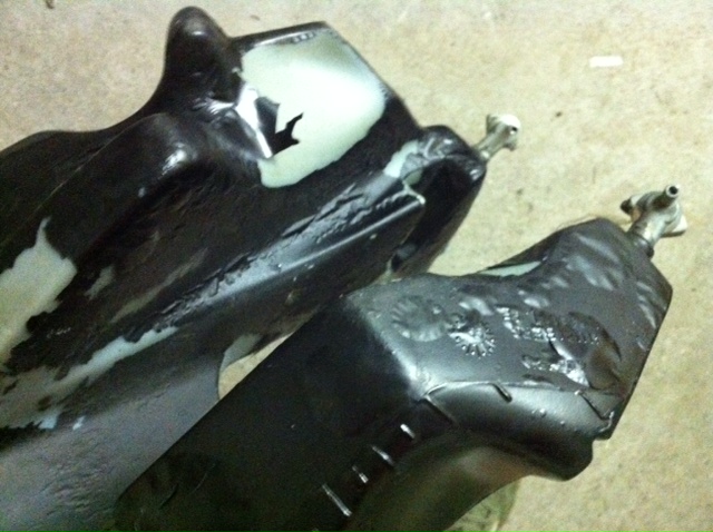

Kollegen,
Ihr macht ein echt fertig. :roll:
Ihr sagt hier immer was nicht geht, aber warum es angeblich nicht geht wird hier nie erzählt. Statt dessen kommt z.B. die Aufforderung das mal zu googeln... Habe mal eben gegoogelt und zum Thema Tank lackieren Hunderte Seiten mit Empfehlungen gefunden. Also was geht?!? Bzw. warum soll es nicht gehen?
P.S. möchte bei mir auch den Tank Lackieren.
Gruß iHQ
iHQ
Beiträge: 922
Registriert: 13.12.11 - 20:13
Motorrad: SM 610 Dual '99
Wohnort: Bremer Raum
Re: Daniels Husqvarna SM 610R
Beitrag von iHQ »
geht's hier etwa um das Thema Gasen der Kunststofftanks?!? Oder warum sollte da kein Lack drauf... mein Tank ist übrigens lackiert und es hält. Die Farbe gefällt mir aber nicht deswegen soll ein neuer Lack her...
:D
Gruß iHQ
J.B.
Beiträge: 642
Registriert: 12.09.10 - 09:07
Wohnort: Nordhausen / Thüringen
Beitrag von J.B. »
Der Tank meiner SM war auch lackiert als ich sie gekauft habe.
Hat schöne Blasen geworfen der Lack.
Konnte ich schön wie einen Aufkleber abziehen.
Es geht um das Gasen des Tanks, das ist schon richtig.
Hauptsächlich ist aber das Lackieren problematisch wegen dem Material aus dem der Tank hergestellt ist.
Diese Tanks sind aus PE, welches zur Gruppe der fettenden Kunststoffe gehört.
Lackieren ist nicht unmöglich, aber wenn es halten soll, ist es mit einem beträchtlichen Aufwand und einem tiefen Griff in den Chemiebaukasten verbunden.
Lackierer geben darauf gewöhnlich keine Garantie.
Gruß Jörg

daniel94 hat geschrieben:So wie ich das heute so beim Schleifen erkennen konnte, sollte
es kein Problem sein den Tank zu lackieren :D
solange du kein Benzin in den Tank füllst wirds auch kein Problem geben :mrgreen:
iHQ hat geschrieben:Kollegen,
hier mal ein Husaberg Tank aus meinem "Fundus"... der wurde von einer Lackiererei lackiert mit Primer und Pi Pa Po... "Auskunft: na klar können wir den Lackieren ! das hält dann auch !" also nix mit Spray aus´m Baumarkt...
Die Benzingase dampfen durch den Kunststoff, und heben die Farbe ab. kannste machen nix :!:
du könntest einzig den Tank von innen mit Epoxit beschichten... also einen Tank im Tank "bauen"... viel spass damit :zust:
Aber Ihr könnt natürlich auch euren Tank lackieren !!! ... lernt Ihr eben aus euren eigenen Fehlern...
Ist ja ein freies Land hier (wat´n Glück) :prost:

ja gut, sieht wirklich nicht toll aus :(
da muss ich mir dann was anderes einfallen lassen ;)

Folieren geht auch nicht, die Folie wirft genauso Blasen...kannst du sogar ganz einfach testen, klebe einfach mal einen Aufkleber auf den Tank, nach 2-3 Tagen wirst du sehen, dass sich bereits unter dem kleinen Aufkleber Blasen bilden. Den Tank wirst du vermutlich so lassen müssen, oder du kaufst dir einen schönen Alutank :Top:
mit perforierter Folie würds wohl (!?) gehen... aber ist ja auch nicht gerade gerade eine Ebene der Tank....

dr.-hasenbein hat geschrieben: du könntest einzig den Tank von innen mit Epoxit beschichten... also einen Tank im Tank "bauen"... viel spass damit :zust:
Spass wird das geben, auf jeden Fall.
Denn auch Epoxydharz hat Probleme mit dem PE des Tanks eine haftende Verbindung einzugehen.
Am besten so lassen.
So unheimlich viel graue Plastik ist nun auch nicht zu sehen.
Gruß Jörg

Ich habe letztes Wochenende einmal schnell den Tank foliert um zu testen ob es wirklich Blasen gibt,
und es waren nach dem folieren keine Blasen auf dem Tank das ist alles innerhalb einer Woche
allein entstanden :-( Werde die Folie jetzt wieder runtermachen und den tank feinschleifen und
dann polieren, ist zwar nicht genau das was ich eigentlich wollte aber alles andere ist einfach zu
kompliziert :-(
