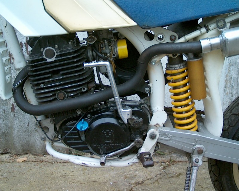

krümmer sind heute vom aluminium-flammspritzen gekommen :-)

Nur ein kleiner Tipp am Rande,
die frisch gespritzten Teile möglichst wenig anfassen, da sie jetzt absolut sauber und fettfrei, somit optimal zum lackieren sind.

regbf99 hat geschrieben:Nur ein kleiner Tipp am Rande,
... oder mit Bremsenreiniger und Silikonlöser vor dem lackieren drübergehen ... :mrgreen:
Aber der Tom ist ja ein alter Bild , der weiß das eh :mrgreen:

Idefix hat geschrieben:Aber der Tom ist ja ein alter Bild , der weiß das eh :mrgreen:
Das habe ich mir schon gedacht, ich wollte es nur gesagt haben.
Aber wenn man es nicht anfasst muss man es aber auch nicht reinigen :gigs:

sehr schön sind die Krůmmer geworden ... was hat das gekostet?

Beitrag von HVA tom »
bei Berolina mache ich das immer , da kann man seine verrostete auspuff-anlage hinschicken , sandstrahlen übernimmt Berolina + flammspritzen = 60 euro + 11 euro versand = 71 euro habe ich bezahlt , rechnung im paket mit drin , man braucht nichts mit vorauskasse machen :prost: teile kommen immer mit folie eingewickelt zurück ;-) 4 tage dann kommen die teile fertig zurück
http://www.metallspritztechnik.de/index.php?loc=auspuff
wegen dem anfassen habe ich ehrlich gesagt keine angst , der lack hält gut die fläche ist rhau , zuerst werde ich mit so einer VHT grundireung lackieren , danach schw. matt von VHT .

HVA tom hat geschrieben:zuerst werde ich mit so einer VHT grundireung lackieren , danach schw. matt von VHT .
So habe ich das auch gemacht, das Zeig hält einfach super, es gibt wirklich keinen Rost mehr dadurch sieht das Teil auch immer TOP aus.
Berolina kann ich auch echt nur empfellen.
