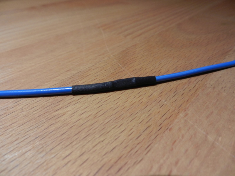

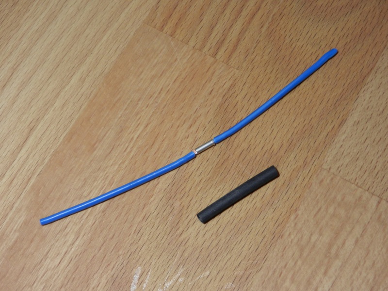

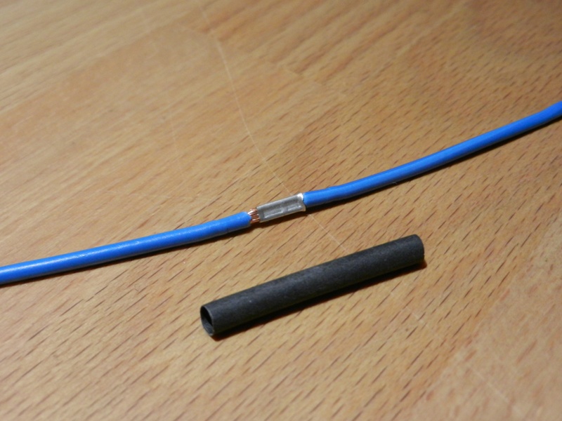

An dieser Stelle wollte ich mal meine Variante zur dauerhaften Verbindung von Kabeln vorstellen:
Da vor Allem bei sehr kleinen Kabelquerschnitten die "normalen" Crimp-Kabelschuhe manchmal zu
groß und sperrig sind, was ich sehr unschön finde, musste eine bessere Lösung her;
Nach etlichen gescheiterten Versuchen, die beiden beteiligten Kabelenden sauber miteinander zu
verlöten, hatte ich die Idee, die Enden mit einer Ader-Endhülse zu verquetschen. Probieren kann
man ja mal ... und siehe da, diese Verbindung war extrem Zugfest (wesentlich stärker als erwartet),
sehr elegant und sogar wasserdicht ...
So, und hier die Foto-Story dazu:
Das brauche ich:
-Zange zum Verquetschen von Aderendhülsen
-Aderendhülse in passender Größe
-Schrumpfschlauch
(Zange und Hülsen gibt´s im Fachhandel und kosten nicht viel)
So, jetzt geht´s los:
Die beiden abisolierten Kabelenden werden gemeinsam in die Hülse gesteckt.
(Im Ernstfall natürlich den Schrumpfschlauch schon VORHER auf eines der Kabelenden schieben)
Jetzt wird die Verbindung mit der Zange verquetscht ...
... und dann der Schrumpfschlauch mit einem Feuerzeug oder Heißluftföhn erhitzt. FERTIG!
Viel Erfolg beim Basteln!
Gruß Beast

... Der Paul nu wieder.... Du bist mir einer...
Ne' Fotostory zum Kabelverbinden.... Echt klasse
Da ich sowas wie INDUSTRIE-ELEKTRONIKER mal erlernt habe, kann ich dir nur zustimmen, alles korrekt gemacht.
MfG
Michael aus Aachen
Michael aus Aachen

ja Paul...das ist auch eine saubere Lösung!!!
(die Wichtigkeit der richtigen Zange möchte ich noch unterstreichen)
...auch wenn ich Deine Lötprobleme jetzt nicht nachvollziehen kann...
