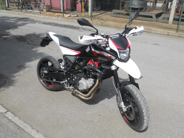

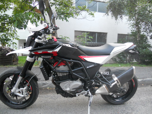

husk hat geschrieben:Nö...auf Anhieb passte da nix,da ist schon ein wenig Bastelarbeit dabei,aber wenn man will geht fasst alles ;-)
Stolz bin ich vor allem auf die integrierten Kellermanblinker für die ZX 10er Kawa,wenn mans nicht weiß sind sie fasst unsichtbar.
Grüße..
Hihihi.... habe echt n Moment gebraucht die Blinker zu finden :-)
Stephan

Die Blinker sind geil, hab echt gedacht Du bist noch nicht fertig und die sind noch nicht dran!! :Top:

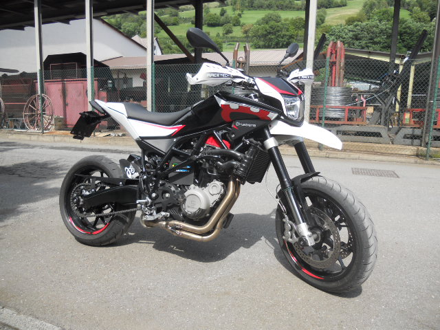

husk hat geschrieben:Morgen..
Danke für den Tipp,aber schwarz allein wär mir auch wieder zu drist und das weiße Heck braucht ein farbliches Gegenpol.
Aber ich geb dir recht,da fehlt noch ein wenig KRIEGSBEMALUNG :lol: ...werd mir noch ein passendes Decor austüffteln müßen.
Grüße...
So und jetzt ists soweit....natürlich Geschmacksache,ich weiß.. ;-)
Fortsetzung folgt....

Die Nudl sieht so aus :Top:

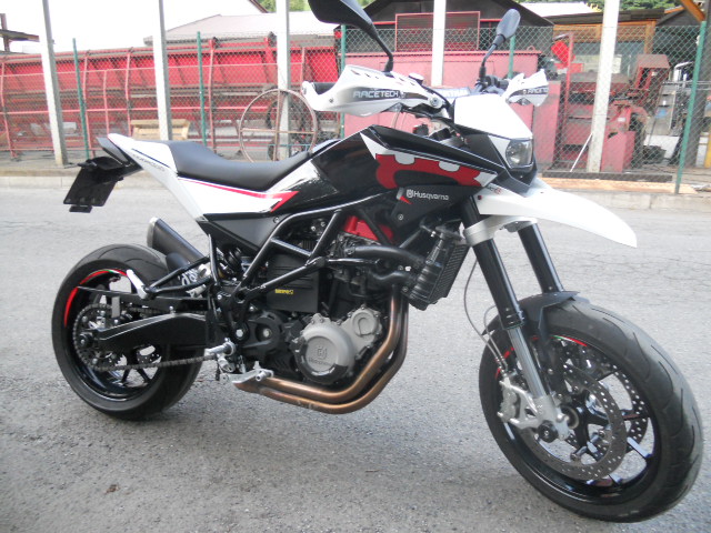

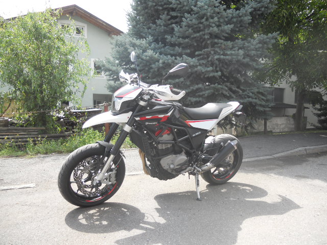

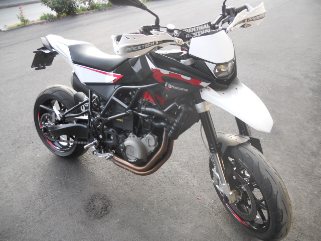

Kleines Update...
Die Polisportfunzel mußte nach nächtlichen Blindflügen :autsch: was hellerem weichen.Hab mir von ner CRF 250 M den Scheinwerfer samt Maske drangebaut. Sieht nicht nur besser aus,auch das Fahren bei Nacht ist nun erheblich entspannter .. :2w:

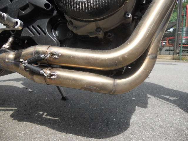

Und ein Remusdämpfer samt Arrow-Racingkrümmer ziert nun den unteren Teil der Nuda,allerdings hab ich mir noch nen kleinen Vorschalldämpfer drangebaut,war mir ohne einfach zu laut...zum Glück lag da noch nen Supertrapp-Auspuff von meiner Buellzeit rum,der so nun wieder ner sinnvollen Arbeit nachgehn darf...
..aber leider noch nicht Racing genug.. ;-)
Grüße.. J :D hann
Zuletzt geändert von husk am 15.08.14 - 15:49, insgesamt 2-mal geändert.
Beiträge: 4247
Re: Schnabel an der Nuda
:ka: ...das blick ich jetzt nicht! Du machst Dir den Arrowskrümmer drauf, der Dir dann zu laut ist und dann bastelst Du einen zusätzlichen Vorschalldämpfer ran, damit die Kiste wieder leiser wird...warum hast Du dann nicht gleich alles so gelassen wie es ist...wäre deutlich einfacher gewesen...
Der neue Scheinwerfer sieht jedenfalls erheblich besser aus als das kleine Mickerding was vorher drauf war! :Top:

Tja...der Remus ist einfach nur geil von der Optik, hab ihn dann zuerst auf dem Originalkrümmer ausprobiert,war mir aber samt dB-Killer immer noch zu laut.
Also dann den Arrow-Krümmer gekauft,ein wenig zurechtgeschnitten,Supertrappdämpfer gekürtzt und zusammen schweissen lassen.
Und durch aufschrauben von Scheibenringen kann man den Vorschalldämpfer lauter oder stiller einstellen.
..also der Sound ist für mich so akzeptabel ..
Beiträge: 4247
ok, Ziel war es also von Anfang an die Kiste leiser zu machen...ist halt ein ungewöhnlicher Ansatz, da fast jeder den Arrows kauft, damit es lauter wird...
Stell Dein "Projekt" doch noch mal im Auspuff-Thread rein, da das hier später ja keiner mehr findet...

husk :Top: der erste Schnabelumbau der die Nudel nicht verschandelt 8-)
Die Aktion mit dem Vorschalldämpfer wg. DB Restriktionen auf der Renne?
Die Schleifstelle am Krümmer könntest Du mit einer definierten Verformung entschärfen,
partiell eindrücken > oval, ohne den Querschnitt / Durchfluss nachweisbar zu beeinflussen.
Die Stelle hennst Du ja jetzt :shock:

F0117375 hat geschrieben:husk :Top: der erste Schnabelumbau der die Nudel nicht verschandelt 8-)
Danke,hat aber auch ne Menge Überwindung und Zeit gekostet und ist halt wie immer mit Durchhaltungsvermögen verbunden..
Ja,auch deswegen...aber auch meinen Mitmenschen und Ohren zu liebe.. ;-)
Daran hab ich auch schon gedacht,glaub aber kaum das ich das so schön hinkriege.
Wenns wieder passiert werd ich an der betreffende Stelle wohl mit der Flex den Krümmer längs ein wenig bearbeiten und dann ein gerades und dickes Stück Inoxblech in Fucht mit der Strasse draufschweissen.
Im Herbst muß ich mal ernsthaft über ein anderes,höheres Federbein und härtere Gabelfedern nachdenken... :-)
Grüße.. :2w:

@ Husk:
Schau Dir mal den Abstand vom Lichmaschinendackel zum oberen Rohr des Arrow Krümmers an - dies vergleiche mal mit dem originalen Verlauf! Na, was fällt auf :shock: ? Habe mich auch gefragt, warum der Krümmer so schnell schleift und mir meine Gedanken gemacht - der muss einfach näher an das Gehäuse verlegt werden (durch den schrägen Verlauf der Rohre aber gar nicht so einfach...) - und was machen die :ka: Hirnis von Arrow? Bauen da eine Kurve ein, die eh nichts bringt, da es dann einfach etwas weiter hinten schleift :kadw: . Hatte ich auch schon mal woanders geschrieben, dass ich etwas enttäuscht von der Ausführung eines so teuren Teils bin!!!
Fröhliches Bollern
Toschi
Toschi hat geschrieben:Habe mich auch gefragt, warum der Krümmer so schnell schleift und mir meine Gedanken gemacht - der muss einfach näher an das Gehäuse verlegt werden (durch den schrägen Verlauf der Rohre aber gar nicht so einfach...) - und was machen die :ka: Hirnis von Arrow? Bauen da eine Kurve ein, die eh nichts bringt, da es dann einfach etwas weiter hinten schleift :kadw: . Hatte ich auch schon mal woanders geschrieben, dass ich etwas enttäuscht von der Ausführung eines so teuren Teils bin!!!
Auf Deinen Hinweis hin hab ich mir das mal angeschaut. :shock:
Der Krümmerverlauf ist ja wirklich deutlich tiefer, als beim Originalen. Ist mir vorher nie aufgefallen :freak:
Wie kommen die von Arrow darauf, so ein Scheiß zu machen???
Ich hab jetzt keine Probleme damit, weil so schräg fahre ich nicht...noch nicht...aber doof ist das trotzdem....

...wäre für mich persönlich dann das Killerkriterium gegen den Arrows-Krümmer!

hab mir am Wochenende auch mal einen Schnabel an die Nudl gebastelt, ist ja kein Ding. in die vorderen zwei Löcher der unteren Gabelbrücke je ein Gewinde M6 geschnitten, Kotflügel gekauft, hinten gekürzt und Löcher gebohrt. Das Ergebnis, hm ich bin noch unschlüssig...
