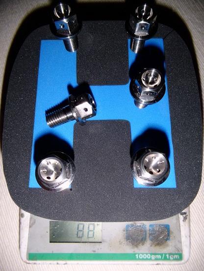

Die Lütten sind fürs Kettenrad ..... irgendwann wollte ich schon nicht mehr
... aber dann gings nach ner Weile, doch wieder weiter
..... retour zum eigentlichen Thema !
