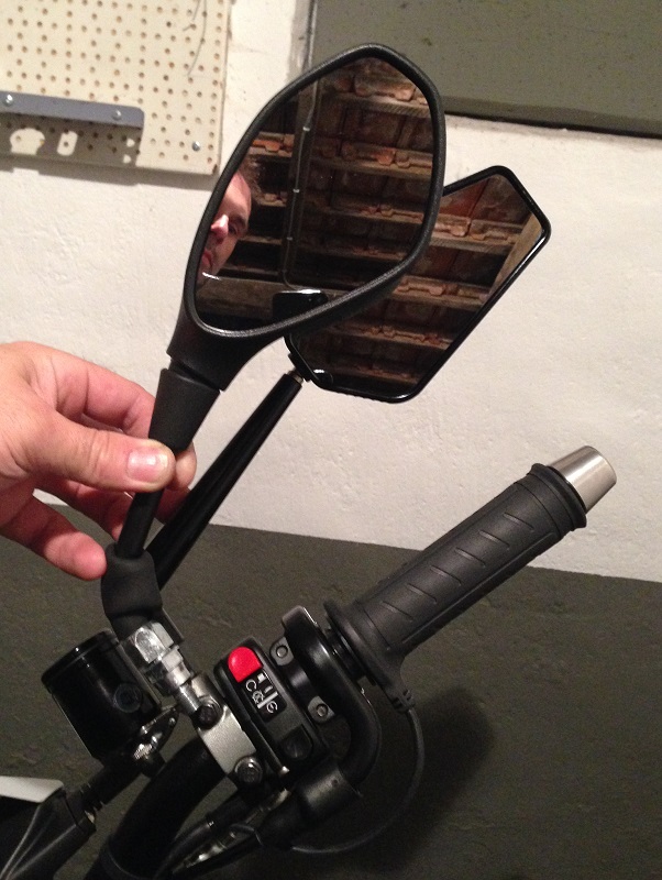

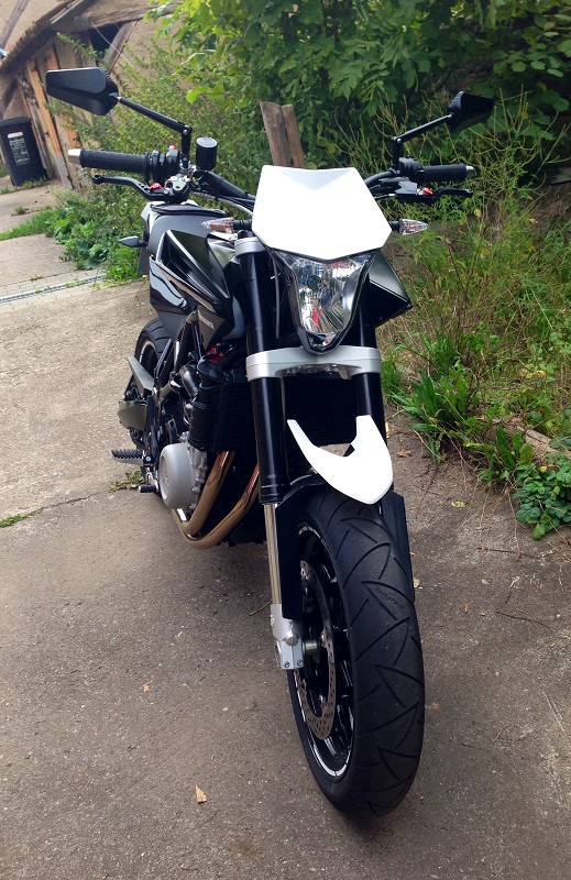

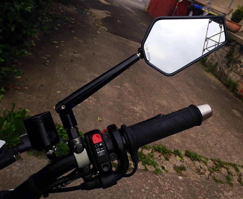

...so, ich habe nun das Thema Spiegel (nach einer Verwirrung bei Magazi) nun für mein Empfinden perfekt gelöst.
Meine Anforderung war wie folgt:
-E-Zeichen
-ausreichende Spiegelfläche, so dass man noch etwas erkennt
-filigraneres Design als die Originalspiegel
-soll von der Form zur Nuda passen
-kein Kunststoff
-preislich im Bereich bis max. 150 Euro für das Paar
WIr hatten nun eigentlich für die Duke neue Spiegel bestellt und nach dem die da waren, hat ein kurzer "Check" an der Nuda ergeben, dass die ja da auch super hinpassen. Es geht hier um die "Highsider Prato", die über Amazon aktuell für ca. 68 Euro (das Paar) bestellt werden können. Erfüllen die oben aufgeführten "Anforderungen" meiner Ansicht nach sehr gut! Richtig gut gefällt mir auch die niedrige Bauhöhe, was vor allem im Vergleich mit den Originalspiegeln auffällt!
Die Spiegel kommen allerdings nur mit M10x1,25 Gewindeadaptern. Unsere Nuda hat ja wie bekannt M10x1,50, direkt an der Aufnahme. Entweder man belässt nun die Original "Klemmung" am Motorrad (was für mich aus optischen Gründen nicht in Frage gekommen ist), oder man braucht andere Adapter, was nun nicht ganz so einfach ist! Es gibt allerdings bei Tante Louis für die "Magazi" Spiegel passende Adapter (M10x1,5 auf M8x1,25), mit denen dann die Spiegel problemlos und auch optisch ansprechend direkt in die Gewindeaufnahme an der Armatur montiert werden können.
Hier die Links zu den Spiegeln und den Adaptern:
http://www.amazon.de/gp/product/B00BIHN ... UTF8&psc=1
https://www.louis.de/artikel/spiegel-ad ... i/10028905
Hinweis:
Die Abbildung bei Amazon zeigt die Verkleidungsspiegel und nicht die Lenkerspiegel! Also nicht verwirren lassen. Irgendwie sind diese Bilder in so ziemlich jedem Shop vertauscht worden. Also nicht nach Bild, sondern nach Text bestellen, für wen das in Frage kommt.
Hier nun ein paar Bilder der montierten Spiegel:

Sieht gut aus Markus, deine Liste habe ich fast 1:1 bei meiner Spiegelauswahl ebenfalls übernommen.
Wichtig finde ich die horizontale Verstellmöglichkeit der Spiegel !

Moin,Faritan hat geschrieben:...so, ich habe nun das Thema Spiegel (nach einer Verwirrung bei Magazi) nun für mein Empfinden perfekt gelöst.
meine Güte, deine Nuda glänzt ja aus jedem Winkel, respekt
Die Spiegel sehen auch sehr gut aus. Super find ich das Vergleichsbild mit den orig. Spiegeln. Ich hatte gar nicht auf dem Schirm das auch die originalen soweit über den Lenker ragen. Allerdings werden deine zum Ende ja schmaler, die orig. breiter. Kann man da noch was sehen? Bei den orig. Spiegeln hab ich schon immer die Schulter bzw den Arm wegdrehen müssen.

@Jeckyll: Die Sicht ist in etwa gleich mit den originalen Spiegeln! Habe das heute auf 250 km "erfahren" können. Für mich passt das jedenfalls...willst Du mehr sehen, dann ist diese Variante nicht das richtige für Dich...
- JayBee900R
- Beiträge: 807
- Motorrad: Nuda 900 R ABS
Re: Spiegel
@Faritan und alle
ich finde die Sicht sogar besser als mit den Originalen...... vielleicht liegt es an meiner Einstellung - bin auf jeden Fall sehr zufrieden!
