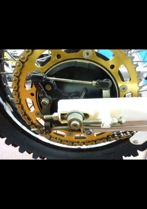

also die Bremse vom schwarzen Pferd zieht auch nicht so richtig gut wie ich es mir wünsche. Schon besser als original, aber immer noch nicht so wie ich das haben möchte (denke es liegt an den Ausrückhebeln)

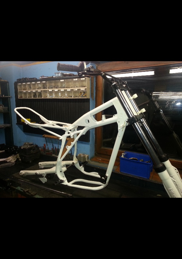

Was mir an Deiner TC auffällt ist der fehlende Rahmenunterzug und der Heckbügel der WR den auch die TC hatte. Da war wohl mal einer mit ner Flex am Werk.

Re: Husqvarna Vintage Racing
@tc500
Scharfes Auge! Das Heckteil hab ich in einer Kiste, das hat Paul am Gewissen
aber den Unterzug dürfte schon ein Vorbesitzer entfernt haben. Ist mir peinlicherweise auch erst jetzt auf dem Foto aufgefallen.
Ich bin aber ganz bei dir, je mehr man das alte Zeug fährt desto besser wird es!

Hi Jens,tc500 hat geschrieben:also die Bremse vom schwarzen Pferd zieht auch nicht so richtig gut wie ich es mir wünsche. Schon besser als original, aber immer noch nicht so wie ich das haben möchte (denke es liegt an den Ausrückhebeln) ......
hast du dich bei den Trommelbremsen schon einmal mit Auflaufenden und Ablaufenden Belag so wie das Hinterschleifen der jeweiligen Beläge beschäftigt ?
Die meisten schleifen ja ( oder haben sie so fertig gekauft ) Ihre Beläge kreisrund, da kommt dann nix dabei raus,
das wird dann nie eine feine Trommelbremse.
Es bringt auch nix an den Duplexbremsen wenn die Kreisrund geschliffen sind, man kann dann zwar den Auflaufenden Backen einstellen, aber der Hinterschliff fehlt und der bringt auch noch ein schönes Quentchen
Grüße, Bernd

hallo Bernd,
nein so richtig hat mir das noch keiner gezeigt, bin immer am Experimentieren. Denke die Hardware wie Beläge, ausgedrehter Trommel, Magurahebel und flexfreiem Bremszug sind schon nicht schlecht als Ausgangsbasis. Die Ausrückhebel werd ich bei Gelegenheit noch mal durch selbstgefertigte aus Aluminium.
Aber ich gebe Dir Recht, das nutzt alles nicht viel wenn das Zusammenspiel der Komponenten nicht optimal ist. Der Effekt der auflaufenden Beläge (auch Servoeffekt) ist mir bekannt und einleuchtend. Aber was meinst Du mit Hinterschliff? Wenn Du ne Idee hast das hier rüberzubringen mach doch nen Workshop, oder vielleicht hast Du nen Link, das würde hier sicher viele interessieren.
ODER wir treffen uns alle mal zum Grillen und bringen unsere Moppeds mit ... zum gemeinsamen Bremsentuning ... das wäre mal was
Gruß Jens
Hi Jens,tc500 hat geschrieben:..... Aber was meinst Du mit Hinterschliff? Wenn Du ne Idee hast das hier rüberzubringen mach doch nen Workshop, oder vielleicht hast Du nen Link, das würde hier sicher viele interessieren.
Gruß Jens
also mit der Simplextrommelbremse ist der Effekt besonders deutlich zu erklären ( man hat da ja nur einen Auflaufenden Teil ). Im Prinzip wird der Auflaufende Bremsbelag so geschliffen das der dickste Teil des Bremsbelages sich am vordersten Auflagepunkt bei der Nocke befindet und die Bremsbelagsstärke sich dann zum hintersten Punkt ( im Widerlager ) in der Stärke um ca. 0,5mm abfällt.
Den Ablaufenden Belag schleift man dann so das er im vordersten Auflagepunkt genau dem Auflaufenden Backen entspricht ( somit hast du auch beim Rückwärtsrollen am Hang auch immer volle Bremsleistung ) ABER der Ablaufende Belag soll um ca. 1 mm in der Stärke abfallen.
Somit ist immer Gewährleistet das auch wirklich nur der Auflaufende Backen die Handkraft zum Bremsen bekommt und nicht der Ablaufende der ja so gut wie keine Bremswirkung bringt.
Bei der Duplexbremse hinterschleift man beide Backen um ca. 0,5 mm da diese dann genau am Gegenüberliegenden Punkt der Trommel zum wirken kommen und sich sauber gleichmäßig einschleifen können.
Grundvoraussetzung ist natürlich immer eine sauber geschliffene und runde Bremstrommel ohne irgendwelche Fettanhaftungen und die dazu passende Belagswahl ( hart -weich - Sinter - Organisch ), Symetrische Bremsnocken, passender Drehwinkel des Bremsnockens und noch einiges andere ).
Wer mehr dazu wissen möchte, dem empfehle ich das Buch "Besser machen" von Carl Hertweck.
Gruss, Bernd

@ Jürgen: Also war leider doch nicht die Husky von Dir. Aber weiß war se ... das hab ich noch in Erinnerung.
@ Bernd: Wenn ich Deine Ausführungen richtig verstanden hab, meinst Du das die Belagseite an der die Bremsfläche (Trommel, Scheibe oder beim Fahrrad auch Felgenflanke) einläuft später anliegen soll, damit der Eigenflex des Belages sich mit der Rotation der Bremsfläche ansaugt und den Bremsdruck durch die Rotation verstärkt und nervige Vibrationen die sich in Quietschen äußern verhindert.
Soweit hab ich es verstanden, aber warum machen die Engländer von HVA factory die Doppelnockenbremsplatte von vorne nach hinten? hier gibt es doch bei der entgegengesetzten Rotation des Hinterrades KEINEN auflaufenden Belag und die Bremse müßte somit schlechter ziehen als die normale, bei der es wenigstens einen auflaufenden Belag gibt. Oder?
- IMG_20140423_194711.jpg (113.64 KiB) 4320 mal betrachtet
Hi Jens,tc500 hat geschrieben:@ Bernd: Wenn ich Deine Ausführungen richtig verstanden hab, meinst Du das die Belagseite an der die Bremsfläche (Trommel, Scheibe oder beim Fahrrad auch Felgenflanke) einläuft später anliegen soll, damit der Eigenflex des Belages sich mit der Rotation der Bremsfläche ansaugt und den Bremsdruck durch die Rotation verstärkt und nervige Vibrationen die sich in Quietschen äußern verhindert.
Soweit hab ich es verstanden, aber warum machen die Engländer von HVA factory die Doppelnockenbremsplatte von vorne nach hinten? hier gibt es doch bei der entgegengesetzten Rotation des Hinterrades KEINEN auflaufenden Belag und die Bremse müßte somit schlechter ziehen als die normale, bei der es wenigstens einen auflaufenden Belag gibt. Oder?![]()
nein das ist nicht so gedacht wie bei den MTB Bremsen etc., es hat nicht s mit dem Vibrationsverhalten zu tun. Die Trommel und die Belagsunterkonstruktion ist da stabil genug ausgelegt ( hat ja auch Lager und Widerlager ) und vibriert nicht so wie bei den MTB-V-Bremsen ( die ja nur punktuell geführt sind ).
Das Hinterschleifen hat den Sinn das auf jeden Fall der Auflaufende Backen zuerst maximal anliegt und bei den Duplex dann das beide Beläge gleichzeitig und gegenüberliegend in eingriff kommen und nach dem einschleifen einen sauberen Belags- Spiegel aufweisen.
So weit ich weiss hat der Andy eine von den wenigen Duplexbremsen die einmal von Husky extra für das Hinterrad gemacht worden sind ( gibt es nur eine Handvoll davon ). Die Backen sind also schon beide Auflaufend.
Grüße, Bernd
