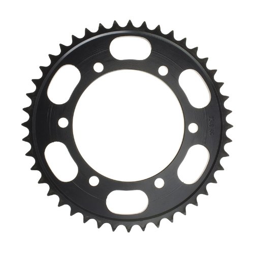

das hier abgebildete Kettenrad ist von ESJOT - ist etwas teurer als das von JT, dafür aber auch offener...
http://husqvarna-forum.de/download/file.php?id=7971
7mm ist das Maß für 525er Ketten und das hat sowohl das ESJOT, wie auch das Stealth - kann also eigentlich nicht sein, dass da unterschiedliches seitliches Spiel vorhanden ist :ka: !?

Toschi hat geschrieben:das hier abgebildete Kettenrad ist von ESJOT
Bei ESJOT selbst habe ich kein Bild gefunden Ritzel+Kettenrad für BMW - 800 F GS Adventure
Die Teilenummern habe ich mal hier nachgetragen.
Demnach sollten die ESJOT Kettenräder aber so (ähnlich) aussehen:

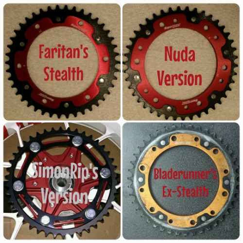

Bin total Happy :hva: Das von Supersprox extra für die Nuda überarbeitete Stealthkettenrad Ist heute angekommen. Es sieht sehr wertig aus und Supersprox hat die Aufnahme der Nuda entsprechend angepasst.
Da meine Hübsche noch bei DucDickel steht, kann ich noch nichts genaues sagen. Es sieht aber so aus, als ob es jetzt funktioniert :D
Am Sonntag fahre ich zur Weihnachtsfeier zum DD und endlich zu meiner Nuda und werde mit Rainer Dickel alles besprechen. Fortsetzung folgt.
Vorab schonmal ein Überblick:
LG von Nackedei
PS. Nicht wirklich wichtig, aber es ist auch etwas über 100g leichter geworden.

Hi Kiki und Co.,
ein Problem :kadw: haben die bei Dir immer nich nicht abgestellt, da die Nieten immer noch an der selben Stelle sitzen, werden sie mit dem Kettenradträger kollidieren - habe an den Stellen bei mir etwas mit dem Dremel weggenommen, damit nichts quetscht...
Kannst ja mal berichten, wenn Du es eingebaut hast - auch würde mich interessieren, ob der Träger und die Mutter nicht so weit über die Bohrung stehen, dass Aluinnenkranz und Stahlaussenkranz nicht beide mit geklemmt werden!?
Außerdem wird die aussermittige Bohrung meiner Meinung nach nicht so toll aussehen... Bin gespannt auf Deine Meinung, wenn es soweit ist.

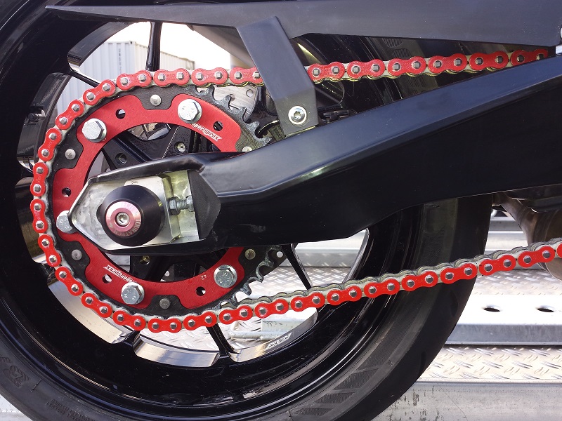

2015-01-17 14.51.07.jpg (210.69 KiB) 3191 mal betrachtet
Hey,
es ist vollbracht :hva:
Ja, Toschi :oops: es musste noch ein bischen modifiziert werden, d.h. der KRT wurde ganz ganz wenig angeschliffen. Allerdings habe ich ja jetzt auch einen etwas anderen Kettenradträger :fil: Auf jeden Fall hat ansonsten alles super gepasst und auch die Kettenflucht ist prima.
LG von der "roten Zora" :D

Na so was, hey Kiki, Du hast ja ABM Felgen, glückwunsch.
Allzeit gute Fahrt
Heiko

@ Kiki:
Mamma Mia, soviel *BLING BLING* auf einem kleinen Detailbild, das muß ja quietschen, das kost´ne Runde nächst Mal :shrek: :mrgreen: Lecker Lecker :Top: :Top: :Top:
@ Hobbit: Ich glaub es sind PVM, oder ?!

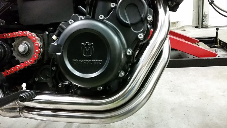

wenn Du jetzt von dem :h: -Logo und dem :h: -Schriftzug auf dem Motordeckel
die schwarze Pulverung abschleifst, dann sieht das bestimmt NOCH BESSER aus! :Top:
... oder die erwähnten Flächen sogar ROT machst!
Nackedei
Beiträge: 736
Registriert: 28.04.13 - 08:10
Wohnort: Essen
Re: Stealth-Kettenrad für Nuda
Beitrag von Nackedei »
:D über das Abschleifen hatte ich beim Rohr polieren auch so nachgedacht :fil: das dann Rot zu machen ist auch ne coole Idee. Meinst Du man / frau kriegt das so hin? "Anpinseln"? Folie macht ja an der Stelle wenig Sinn :mrgreen:
