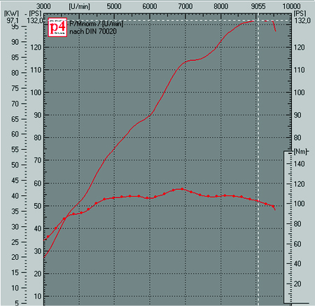

Hier noch mal ein Diagramm (am Hinterrad gemessen). Vor dem Tuning, nach dem Tuning. Leistungsverlust sind übrigens keine 10 PS sondern 8,4 PS gewesen (laut dem Tuner).

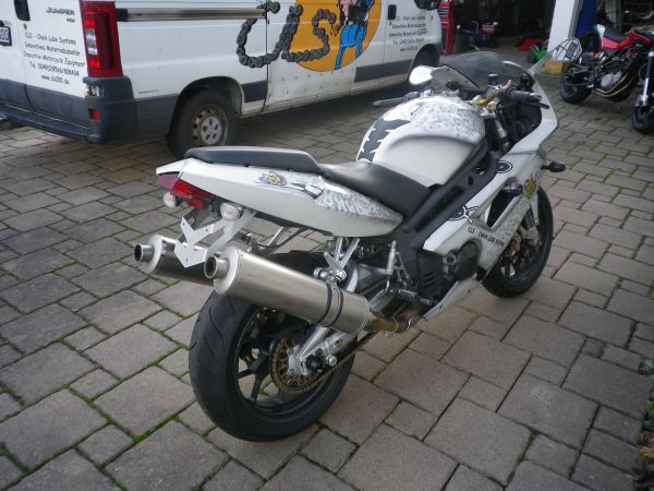

... Dickschiffe vergleichen, geilo. Keine Leistungsprobleme ab Werk :mrgreen: Stauch Superbikelenker, Shark GP Komplettanlage, Hinterradfender, schwarzes Scheibchen, kleine schwarze Blinker und kleine Spiegel an Aluhaltern. Das Bild ist vom Verkauf mit 63000Km. Defekte auf 63000Km, eine unverschämte kleine Glassockelbirne im Drehzahlmesser, ein Satz Bremsbeläge vorne und hinten und ein Kettensatz bei 58000Km. Tolles aber für die Straße sinnloses Motorrad.
8505
Eine meiner Emmen, schön mit Kettenschlauch und 428iger Kette
