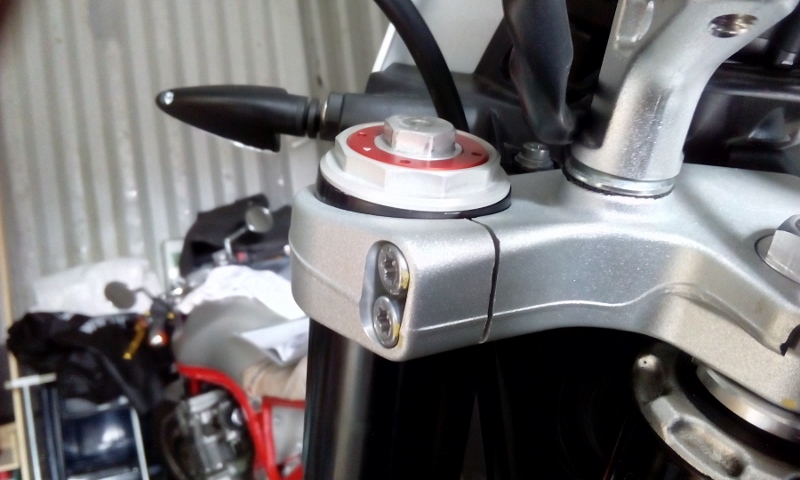

habe heute die überarbeiteten Gabelholme eingebaut und zu Testzwecken (Höherlegung, Stoßdämpferauge 4 Umdrehungen raus) nicht ganz so weit durchgesteckt (siehe Foto). Eine anschließende Messung zwischen UK untere Gabelbrücke bis zur OK Simmering ergab 245mm.
Laut WHB sollte bei der Motardeinstellung der Abstand max. 240mm betragen. Können wegen den 5mm mehr irgendwelche Probleme auftreten?
Laut Forumeinträgen haben einige von Euch die Federbeine sogar bündig mit der oberen Gabelbrücke verbaut.
DANKE & GRUß

Geometrie ändert sich. Einlenkverhalten wird nicht mehr so gut sein.Kommt darauf an wie dein Heck bzw. Federbein eingestell ist.
Die Einstellung im WHB ist nicht umsonst so beschrieben wie es sein soll. Die von Husqvarna haben sicherlich getestet. Maunos Einstellungen wären interessant, vieleicht ist die Motardeinstellung sogar in Zusammenarbeit mit ihm gekommen. :ka:
Mauno war einer der besten und verdammt schnell....ich würds bei den Original Höheneinstellungen der Motard belassen.
SG.Toni

Macht natürlich Sinn im gleichen Verhältnis vorn höherzulegen wie hinten. Da habe ich ja auch nur 80% der max. Verlängerung genutzt.
Muss ich zwingend die Lenkkopfmutter wieder lockern, um die Federbeine zu verschieben (wegen Verspannungen)?
Beim Einbau des LKL, waren ja Klemmungen an der obere Brücke erst nach dem Anziehen der Lenkkopfmutter festzuziehen.

Also zum Einstellen der Gabelhöhe würde ich die LK Mutter nicht mehr lösen und neu festziehen. Sollte so funktionieren. Im WHB steht auch nichts drinnen.
SG.Toni

Wie Toni schon sagte, LK-Mutter braucht nicht gelöst zu werden. :Top:
