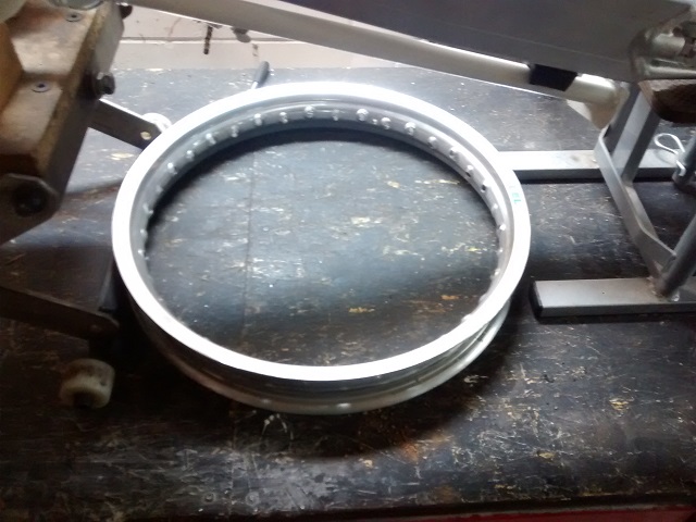

So, hab grad einen 2.15 breiten Excel Felgenring geschossen. Super Zustand, sieht aus wie neu.
Dann werd ich demnächst mal an das Einspeichen des Rades gehen. Bin schonmal gespannt,
wie es klappen wird. Brauche noch die Nippel neu, dann kann es los gehen :heba:

habe mal die verschiedenen Punzierungen fotografiert. Die silberne Excel aus der 610er und die goldene Platin pro von SM .. eine 2.15" übrigens
DerMüdeJoe
Beiträge: 87
Registriert: 01.01.16 - 12:53
Motorrad: TE350 '91
Wohnort: Bad Driburg
Re: Neuaufbau Husqvarna TE350 Bj.91
Beitrag von DerMüdeJoe »
Ja, da sieht man es, die silberne Excel Felge mit der A Punzierung,
und die goldene SM Felge mit Punzierung B.

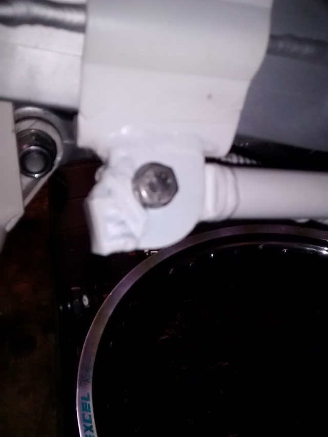

Das war zum Beispiel ein Fehler. Ständer wieder runter, strahlen, vernünftig schweißen und nochmal Farbe druff.

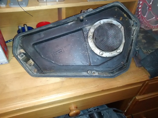

Endlich hab ich auch einen originalen Lufi Kasten gefunden. Von den Modellen ab ´92 hab ich 2-3 rumfliegen, aber
so einer war schwer zu organisieren. Hab ich bestimmt ein halbes Jahr nach gesucht. Bissel überarbeiten
dann ist der wieder super. Sogar der Gummistutzen zum Vergaser ist noch brauchbar.

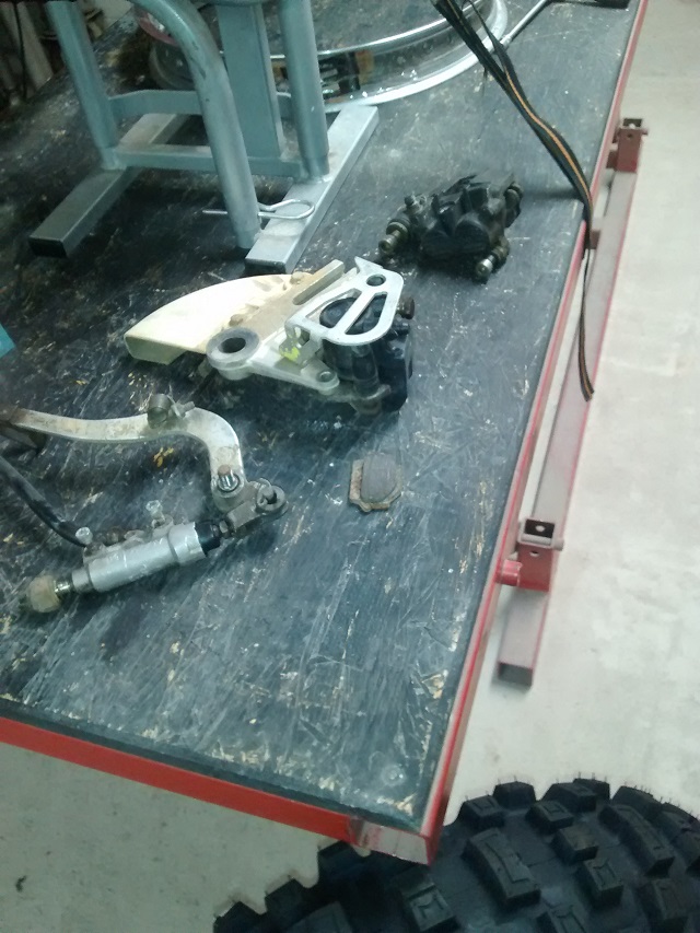

Und die nächste Baustelle. Bremsen müssen auch noch gemacht werden. Für die hintere hab ich schon eine neue
Stahlflex Bremsleitung.

den hinteren bremssattel würde ich an deiner stelle tauschen gegen einen ab 95 , da sind öfters die beläge selber rausgefallen bei dem 91er bremssattel war einfach nichts. Die dekore schauen super aus !!! :hva:
DerMüdeJoe
Beiträge: 87
Motorrad: TE350 '91
Hab eben einen Bremssattel aus einer 2000er SM610R gekauft, für 15€. Laut
Ersatzteilliste sollte er passen. Ich bin gespannt, aber für den Preis kann man
glaub ich nicht viel verkehrt machen.
