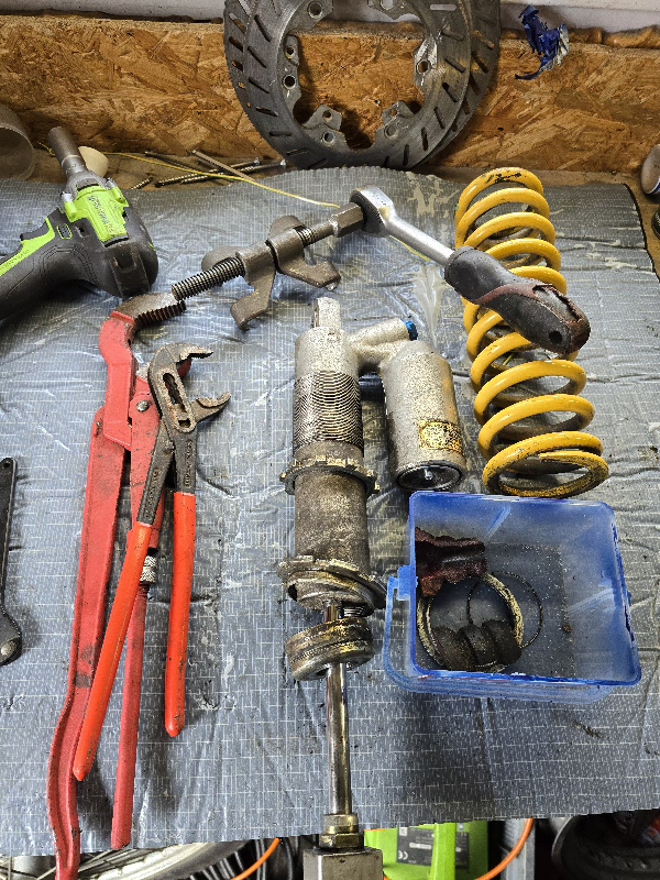

Ich bin auch gerade wieder am machen. Showa Federbein, nicht undicht, arbeitet einwandfrei. Sieht aber aus wie Sau. Zum Reinigen die Feder demontiert. Die Rändelschrauben werden nur entgratet. Dann wird es wieder montiert.
Der Anschlagpuffer ist entzwei. Um einen neuen zu montieren müsste es aber zerlegt werden. Dann könnte ich gleich Öl wechseln und den Dichtkopf (wenn es den noch gibt).
Mein Tipp, gutes gebrauchtes kaufen. Zerlederte gibts ab 50, gute ab 130 Euro.
