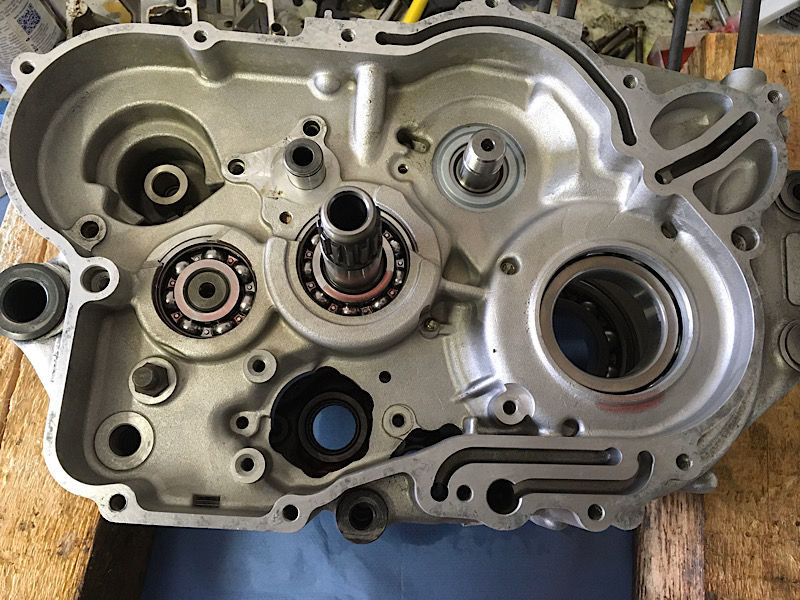

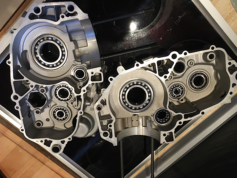

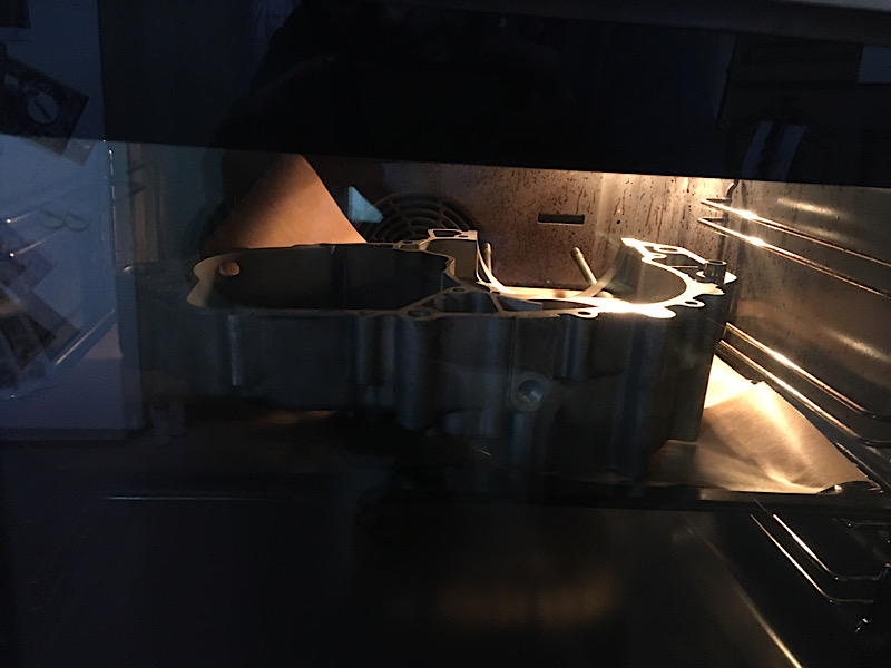

Ich hab mich für Niedrigtemperatur gegarte Gehäusehälften und als Beilage Tiefkühllager entschieden. :Top: :D
Gehäuse
Gehäuse
Lager
Lager
Fertig
Fertig
Die Lager hab ich gestern Abend in den Gefrierschrank, ebenso die Ausgleichswelle.
Gehäuse hab ich jeweils 20 min bei 130grad im Ofen gehabt.
So gingen alle Lager problemlos rein.
Den Innenlagerring von NU204 Lager der Ausgleichswelle hab ich auch im Ofen erwärmt und dann auf die tiefgekühlte Welle geschoben.
Hat alles besser geklappt als vermutet aber ich denke beim ersten Mal hat man da immer weng bedenken.
Evtl. Mach ich heute noch den Getriebe Einbau da die Kurbelwelle ja noch nicht zurück ist....
Gruß André

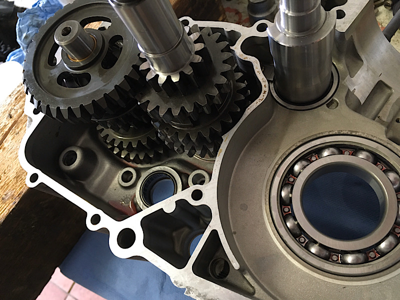

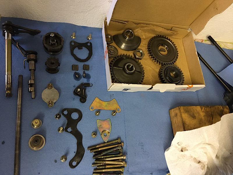

Hab das Getriebe und die Ausgleichswelle mal eingesetzt und die Gehäuse zusammengesteckt um zu sehen ob alles dreht, passt :Top:
Die Lager hab ich alle mal mit Bremsenreiniger gereinigt und frisch mit Öl benetzt.
Schaltwalze und Gabeln eingebaut und mal durchgeschaltet, das geht auch.
Jetzt warte ich noch auf die Kurbelwelle, sollte kommende Woche wieder da sein.

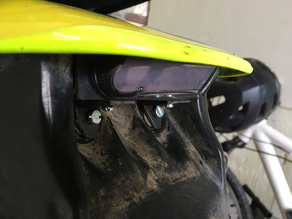

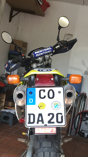

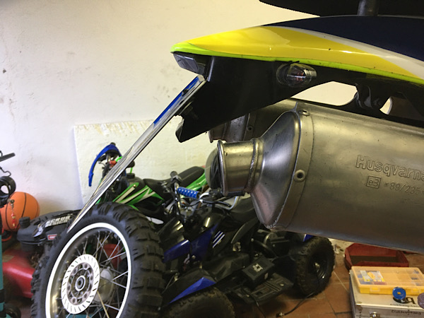

Um mir die Zeit zu vertreiben hab ich heute das Heck fast fertig umgebaut. Das Riesen Rücklicht hat nicht so doll zu den kleinen Blinkern gepasst.
Also Halter gebastelt....
Rücklicht angepasst....
Heck abgeschnitten und angepasst....
So was es Serie....
Und so jetzt....
Gruß André

Jo, das Serienheck ist kein Hingucker :gigs:
Kannst Mecker von der Rennleitung bekommen, wenn du unten den Reflektor entfernst. Habe ich aber auch nicht, son Quatsch die Regel.

Finde ich gar nicht so dumm, falls mal das Rücklicht kaputt geht.

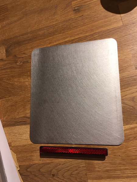

Ich besorg noch ne Aluplatte worauf ich das Kennzeichen befestige, dann kommt unters Kennzeichen noch ein schmaler Reflektor.

Gute Lösung mit dem Halter. :Top: Ich hab schon etliche Mopeds gesehen wo das mit Löchern durch den Kotflügel gemacht wurde.

Das mit den Halter war gar nicht so Knifflig wie anfangs gedacht. Ist einfach aus ner PVC Leiste 90grad 30x20 entstanden.....

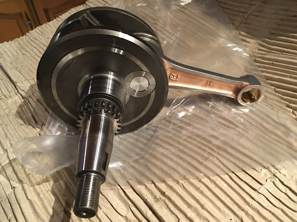

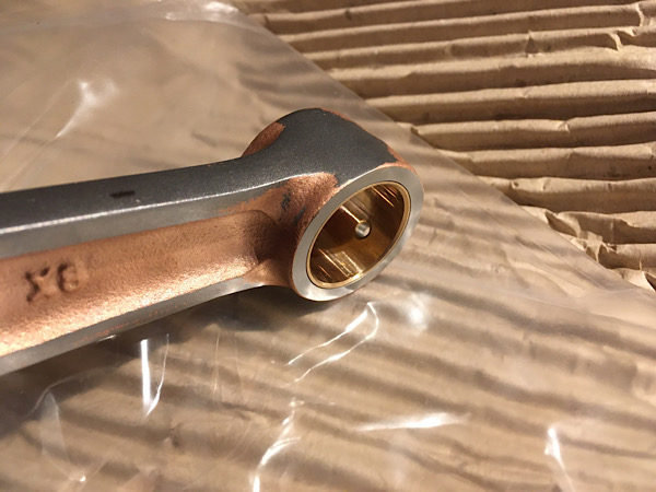

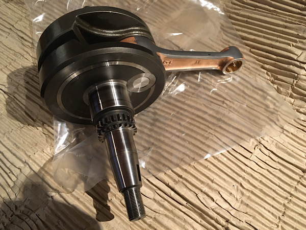

Die Post war da, bei der Kurbelwelle hat Mec Racing ganze Arbeit geleistet, bin begeistert. Da geht der Zylinder jetzt auch auf jeden Fall hin.
Dann ist die Aluplatte fürs Kennzeichen fertig und set Regelkonforme Reflektor ist angekommen.

Was hat denn MEC so besonderes an der KW gemacht, dass du da begeistert bist?
oldstyle
Beiträge: 185
Registriert: 26.05.19 - 18:53
Re: Wiederbelebung 610 Dual
Beitrag von oldstyle »
Besonderes? Nichts.
Es wurde das Pleuelkit instandgesetzt und die Kurbelwelle wieder montiert und gerichtet.
Was mich begeistert hat, die Kommunikation, Qualität der Arbeit (soweit ich das beurteilen kann) Einhaltung von Absprachen, Verpackung.
Mag sein das das Firma x oder y genauso gemacht hätte. Ich hatte mich für diese entschieden da es die einzige war die diese Reparatur nicht nur für Dino Motoren anbietet sondern auch für die Dual.
Gruß André

Ich hab mir das Pleuel selbst gekauft, gepresst hats dann der Sam Wassermann von Uno. Das kann eigentlich jeder bessere Motoreninstandsetzer, das ist kein Hexenwerk.
oldstyle
Beiträge: 185
Ok danke für eure Antworten :Top: , ich hatte nirgends Pleuel für die Dual gefunden immer nur Dino.
Sonst hätte ich es bei mir im Ort Pressen und Richten lassen können. Da gib es einen der halt hauptsächlich Harley Motoren macht. Jetzt ist es so und zufrieden bin ich auch also alles Gut.
