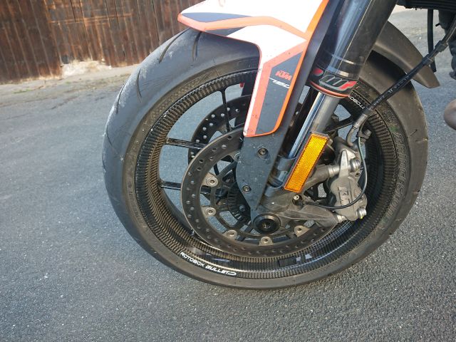

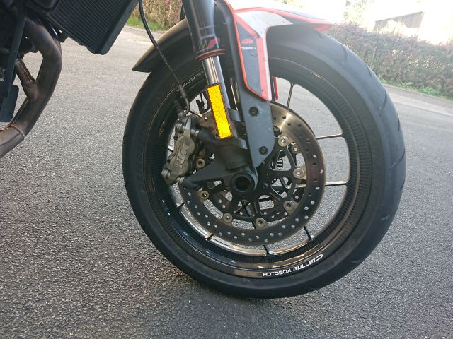

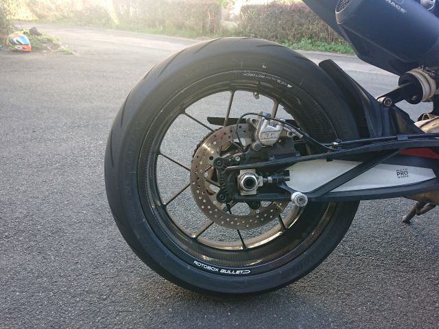

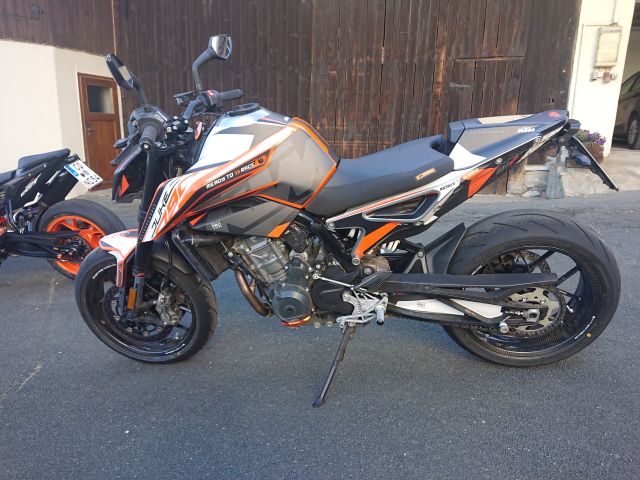

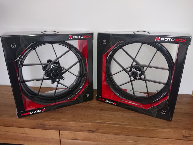

OZ nicht aber ich habe einer Kundin Carbonfelgen von Rotobox verkauft. Das ist noch mal schärfer was die Optik und das Fahren angeht.

Krass, die wirken schon sehr filigran. :shock:

Und die wiegen noch mal einiges weniger als die OZ Felgen. Zu den Felgen der 790/890er Duke sind das satte 7 kg.
