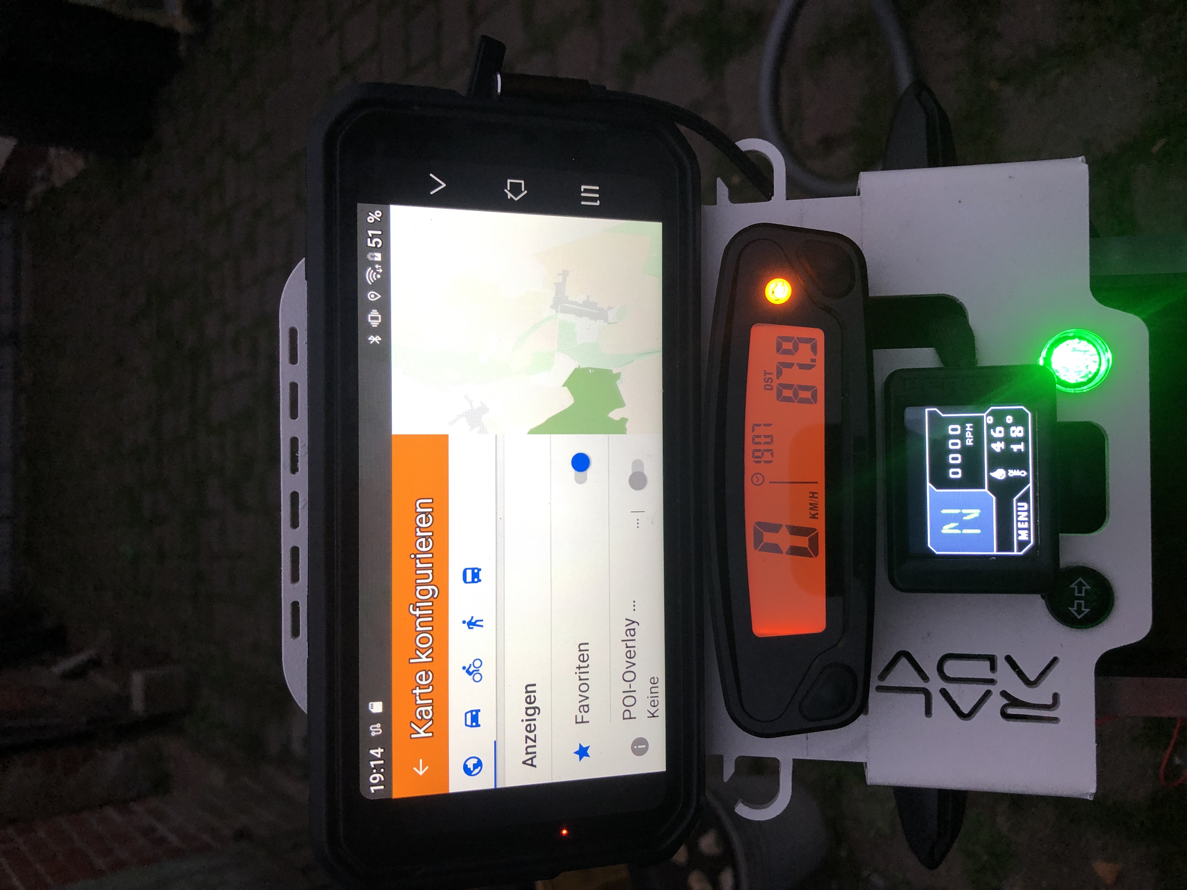

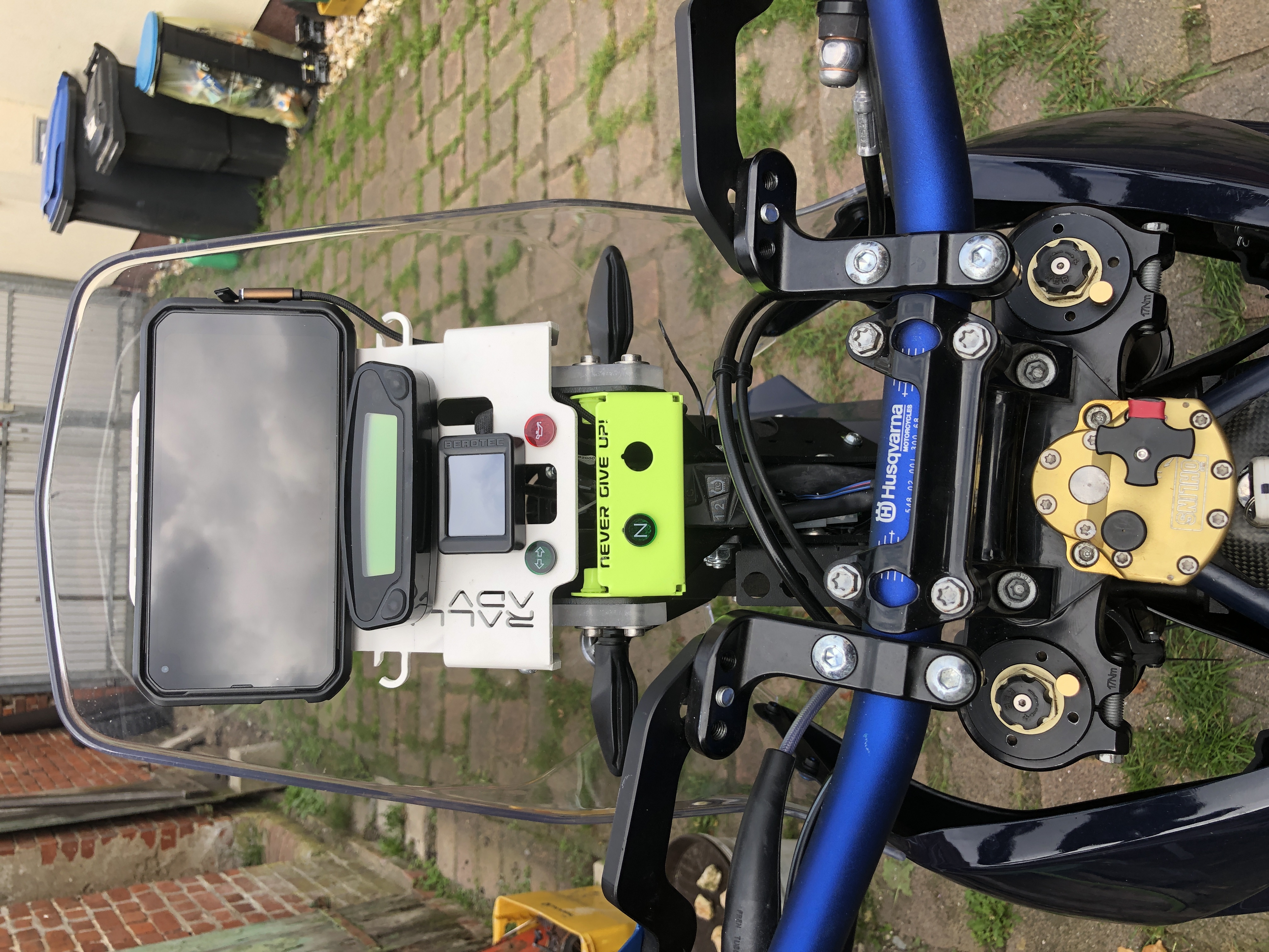

Da isser:
Hab auch auf den Stromdieb verzichtet und mit einem neuen Pin für Ordnung gesorgt.
Den Temperatursensor hab ich an der Wapu montiert.
Gruß-BRB

von welcher Fa. ist die Tacho/ Navi Halterung?
Re: Digitaler TFT Tacho für 701
Verfasst: 25.09.21 - 12:19
von El_heinzo
Die Trägerplatte ist von Aurora Rally
https://aurora-rally.com/701rl-kit/
Verfasst: 25.09.21 - 12:57
von Countrybiker
Hast du nur die Platte oder ein komplettes Rallykit?
Platte einzeln finde ich nicht.
Verfasst: 25.09.21 - 12:58
von BRB
Ist das komplette Rally-Light-Kit.
Gruß-BRB
