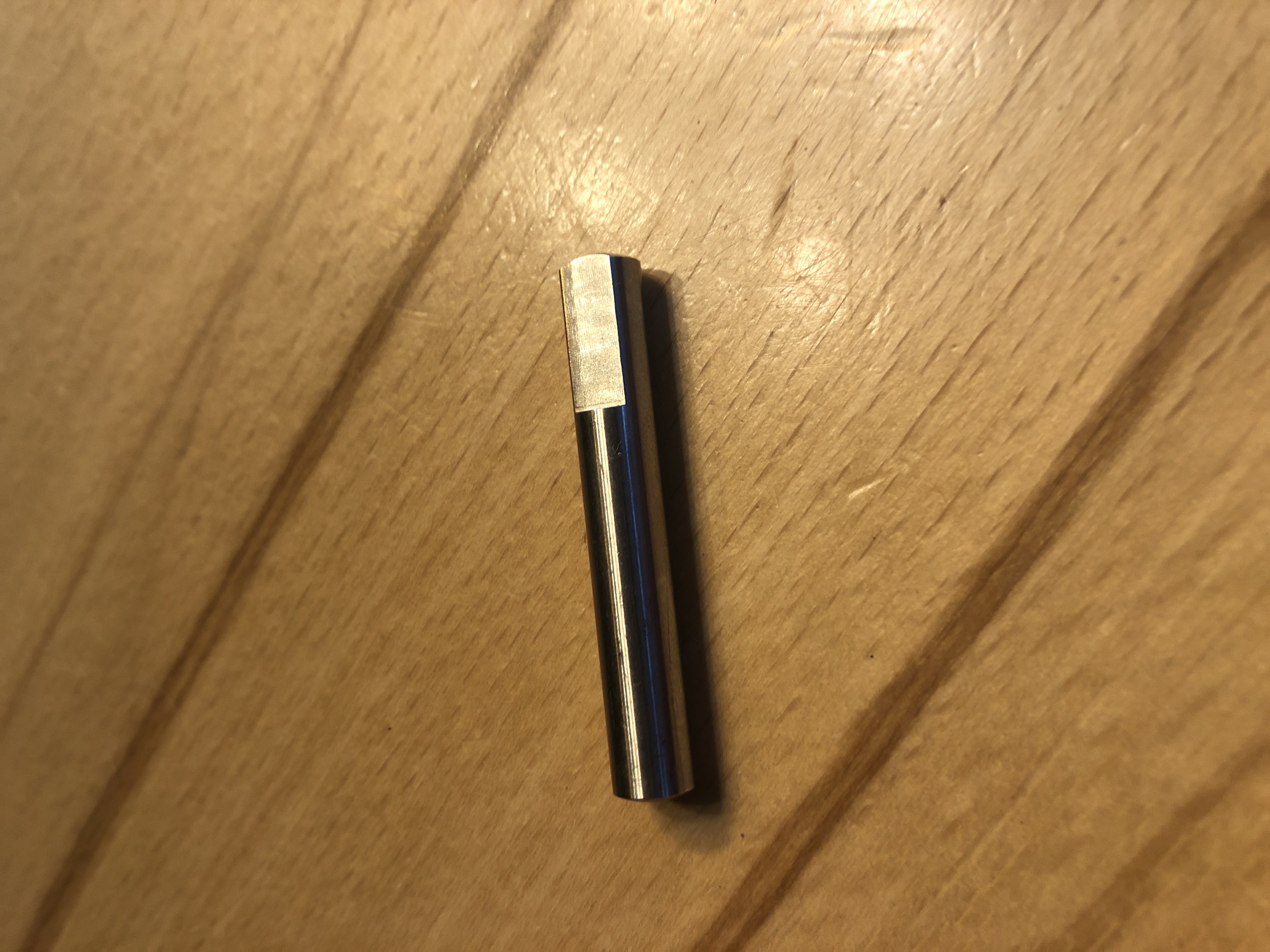

So, angebaut….is ja ne nette Fummelei, die Kabel im Tower zu verbinden…🤮
Und was im Video auch nicht erwähnt wird, ist die Tatsache, dass die Zündschloßabdeckung nicht mehr draufpasst….außer man sägt oben n großes Stück weg….

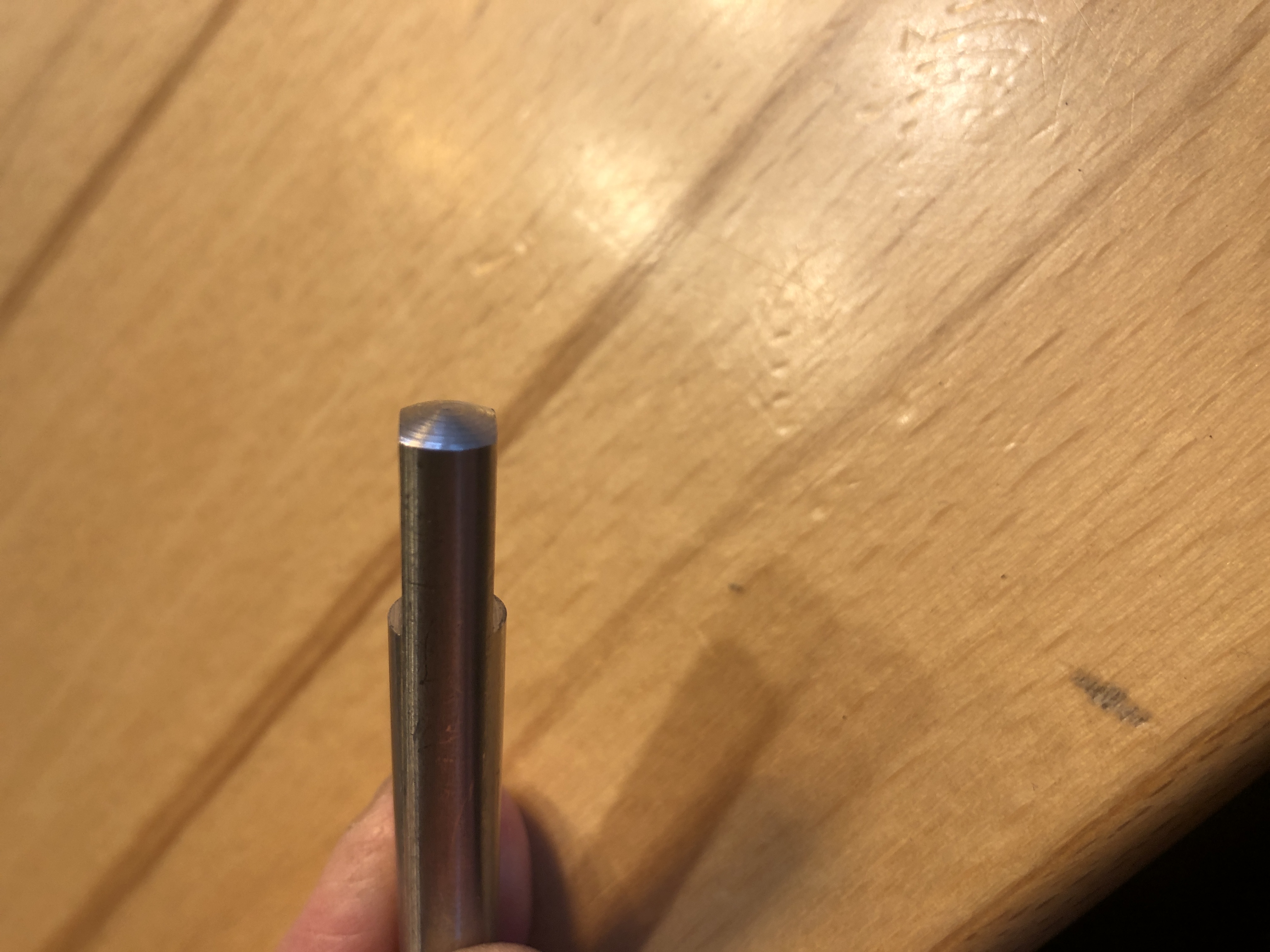

Und dann noch die Frage nach dem Teil auf dem Bild….auch das wurde im Video nicht erwähnt….war das bei euch auch dabei? Und habt ihr es verbaut? Wenn ja, wo und wie? Ich hab‘s über…bitte sagt mir nicht, es ist wichtig…ich hab keine Lust mehr, daran rumzuschrauben…!

Ich habs nicht dabei gehabt. Hab eine 2019 mit Rahmenbefestigung.
Gehört das nicht zum Lenkungsdämpfer dazu ?

Rade hat geantwortet…das ist der Pin für den Scott Lenkungsdämpfer….hab zwar noch keine Ahnung, wie, wo und warum, aber ich leg ihn mal auf die Seite….

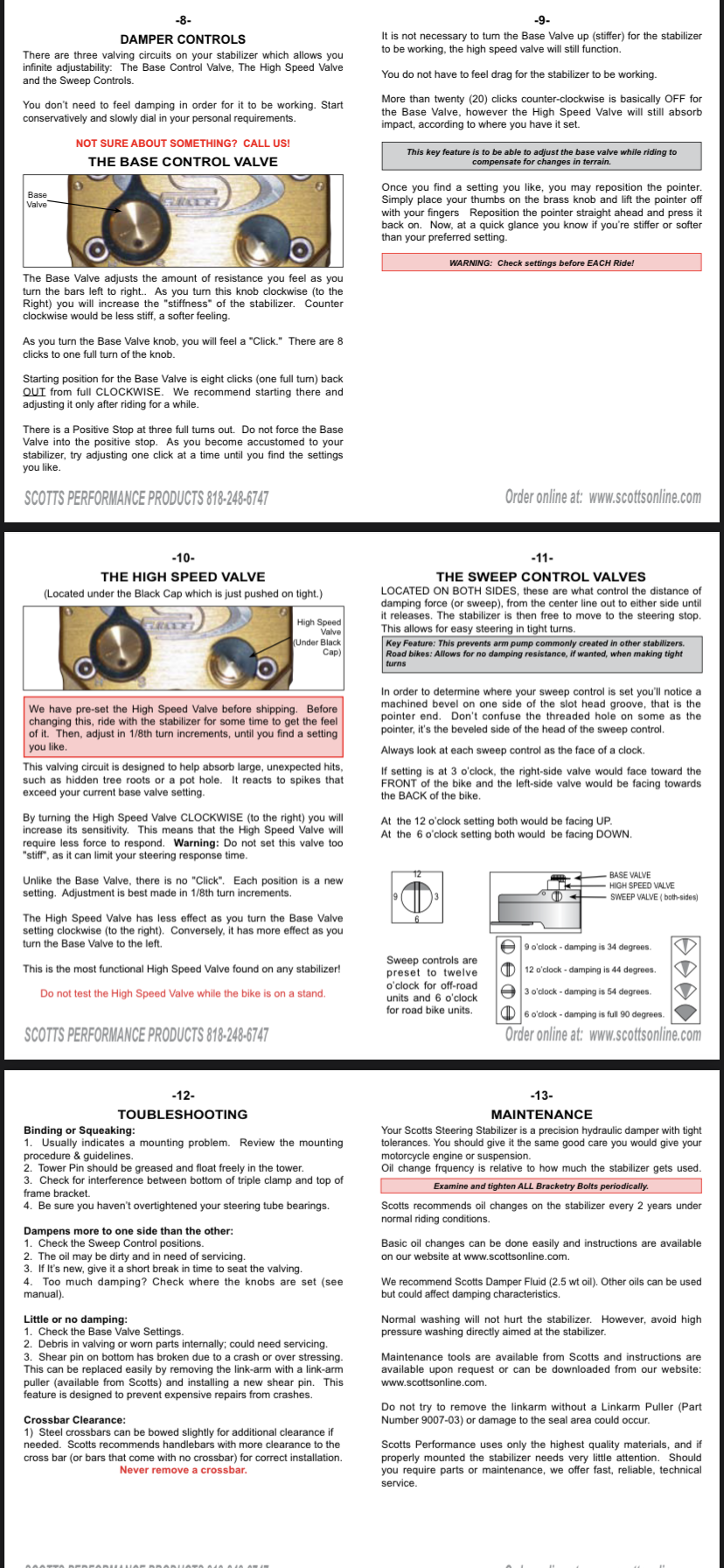

Mal eine Frage zu dem Dämpfer: Stellt ihr den wirklich immer wieder neu ein je nach Untergrund und Fahrt oder behaltet ihr einfach ein Setting?

Ich dreh ihn nach Gefühl und je nach Untergrund, Straße/ Schotter/ Matsch auf oder zu. Jedoch nicht nach jeder Kurve! Es fährt sich zum Teil auch angenehmer mit dem Lenkungsdämpfer, ich habe auch schon 1-2 Momente gehabt wo er mir sicherlich den Arsch gerettet hat.

Worauf stellt ihr denn zum Beispiel Low und High Speed bei welchem Untergrund?
Sind natürlich auch Erfahrungswerte aber ich würde mal gerne wissen in welche Richtung es so geht

Je langsamer Du fahren musst, desto offerner sollte der eingestellt werden. Trialmäßig um die Bäume rödeln kostet sonst zuviel Kraft. In schnellen, graden Tiefsandpassagen kannste den dagegen schon recht weit zudrehen.
Wieviel Armpump der Dir abnimmt merkste meistens erst, wenn Du mal wieder ein Mopped ohne LD durch Tiefsand quälen musst...

An dem High-Speed Ventil habe ich noch nichts verändert, dass ist ab Werk eingestellt und sollte nur nach ausgiebigen Testen verstellt werden. Du hast im Endeffekt das Base Ventil mit dem du die Effektivität des Dämpfers regulierst. Rechts und links gibt es noch Stellschrauben, mit dem du den Dämpfungswinkel begrenzen kannst.
