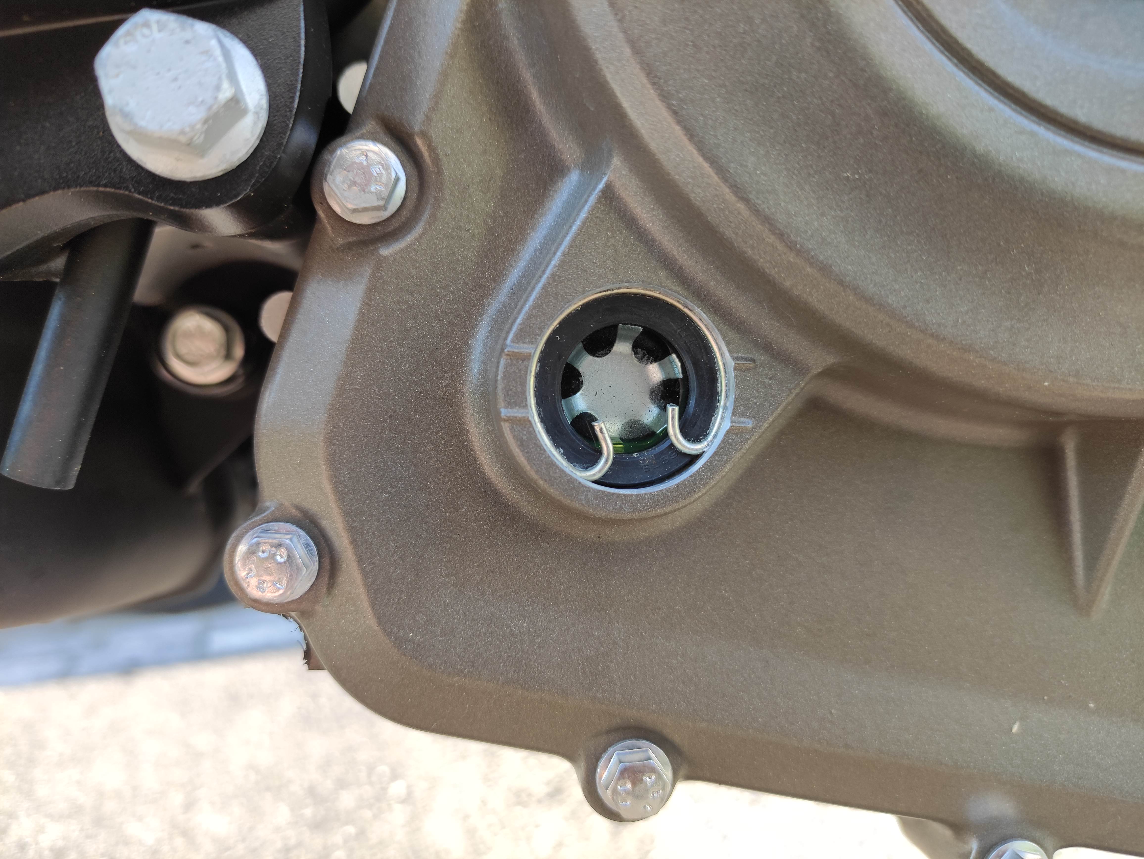

Ich hab dann erst mal festgestellt, dass der Ölstand zu niedrig ist. Wenn ich sie gerade hin stelle, kann man so gerade eben das Öl am unteren Rand des Schauglases erkennen. Da bezahlt man schon ein Schweinegeld für die Inspektion und dann wird da noch am Öl gespart...
Mit dem Nachbar hab ich sie dann mal angeschoben - das ging ohne Probleme, allerdings bleibt die Warnleuchte für die Fahrzeugelektronik an. Hab sie dann sicherheitshalber nach ein paar Sekunden wieder aus gemacht und zurück geschoben. Bedeutet also, das Ding muss auf jeden Fall zur Werkstatt, und das keine 100km nach der Inspektion...
Die Batterie ist es nicht, sie hat auch unter Last noch Saft. Sicherungen hab ich auch alle gecheckt, kein Fehler hier.

richtig Ölstand messen ist nicht so einfach bei unserem Moped (das Öl versteck sich gern)
wenn der Seitenständer unten ist und du einen Gang einlegst, muss sie Absterben (und mit beidem spring sie auch nicht an)
bevor du da die Werkstatt beschuldigst...Y-King hat geschrieben: ↑04.06.22 - 19:04 Ich hab dann erst mal festgestellt, dass der Ölstand zu niedrig ist. Wenn ich sie gerade hin stelle, kann man so gerade eben das Öl am unteren Rand des Schauglases erkennen. Da bezahlt man schon ein Schweinegeld für die Inspektion und dann wird da noch am Öl gespart...![]()

Ich meine mich zu erinnern das Ölstand bei betriebswarmen Motor gemessen werden soll. Bedienungsanleitung liegt leider in der Garage.
Gruß Peter
Re: Y-Kings '19er Vitpilen 401
Ja, laut BDA sollte der Motor betriebswarm sein, man sollte aber 1 Minute warten bevor man abliest.
Wenn ich aber keinen kompletten Denkfehler hab, sollte logischerweise der Stand eher etwas erhöht sein, wenn der Motor kalt ist und die Maschine schon 3 Tage steht. Und ich hab den Stand einmal mit dem Hinterradständer geprüft um beim zweiten Mal hat der Nachbar geschaut, während ich das Mopped gehalten habe. Das Ergebnis war jeweils das Gleiche:

Zur Ölkontrolle braucht es übrigens keinen Nachbar oder irgendwelche Verrenkungen. Draufsetzen einen alten Spiegel mit Stange nehmen und einfach vor das Schauloch halten. Funktioniert bestens.

Der Nachbar bzw. Hinterradständer war da schneller zur Hand als ein alter Spiegel, den ich noch an einen Stock hätte basteln müssen.
Ich kann das aber auch alleine ablesen, so schwer ist die Maschine ja nicht, die kann man schon mit einer Hand am Lenker halten. Mir ist es eben erst aufgefallen, als sie schon auf dem Ständer stand und kurz danach war auch schon der Nachbar da. Klar ist jedenfalls, dass deutlich zu wenig drin ist.
