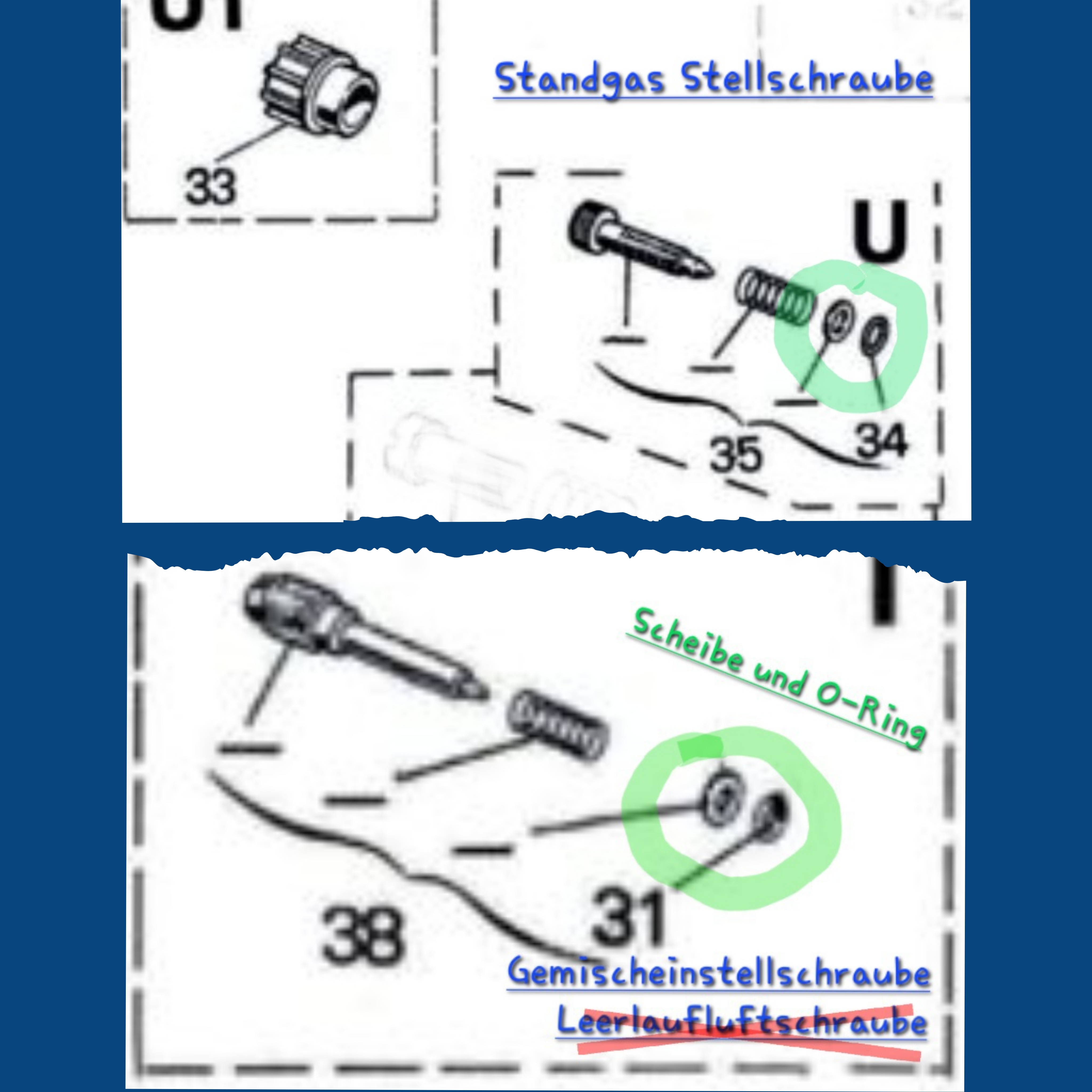

Eine Frage in die Runde...
Gehören auf die Leerlaufluft- und die Standgasschraube jeweils auch eine Scheibe + Gummiring?
Ich hab noch einen alten Ersatzvergaser der hat das so, der von meinem Motorrad hatte es jedoch nicht.

Re: Neuaufbau TE 610 BJ.00 #5370
Wenn ich mich recht erinnere, nur auf einer der beiden. Welche, weiss ich nicht mehr.
Im Netz gibts Explosionszeichnungen, da solltest es drauf finden.
Hab mich schon gewundert, obs die 610 auch mit 2 Vergaser gegeben hat
mfg Wolfgang
mfg Wolfgang
Nee, einer reicht völlig
Bin in der glücklichen Lage noch ein bisschen was von dem Geraffel da zu haben. Damit sich das Ultraschallreinigen** lohnt, hab ich das ganze Zeug mal aufgefrischt..
Also dein Tipp mit der Explosionsdarstellung ist natürlich goldrichtig. Lt. dem Ding (für PHM) gehören wirklich auf beide Schrauben eine Scheibe und ein O-Ring.
** ich probiere immer mal verschiedenste Hausmittel, aber so richtig was mit Bling-Effekt hab ich noch nicht gebraut
Bildkorrektur: es heißt beim PHM wohl nicht "Leerlaufluftschraube" (LLLS) sondern "Gemischeinstellschraube" (GEES). Wichtig eigentlich nur für's Funktionsverständnis.
LLLS: beim rausdrehen wird mehr Luft zugeführt
GEES: beim rausdrehen wird mehr Benzin zugeführt

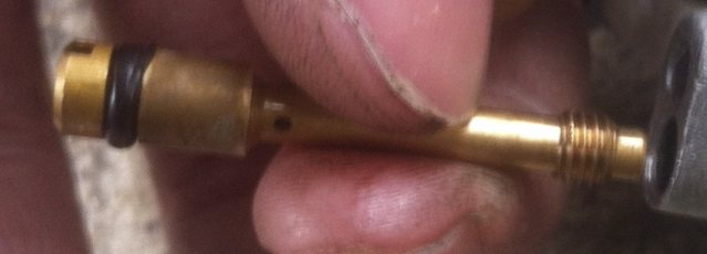

Hier noch was zu eurer / meiner / unserer totalen Verwirrung.
Lt. Dellorto Shop haben die PHM-Startdüsen die 4 kleinen Bohrungen am Gewindeansatz. Aber alle meine Starterdüsen (aus PHM Vergasern) haben die Löcher am O-Ring Sitz. Was heißt das nun wieder? Bilder sind vertauscht? Vergaser ist falsch bestückt?
Bei mir sind die auch oben am O-Ringssitz wie bei dir…
Hast Du gleich geschwind nachgeguckt?
Danke für die Rückmeldung!
...ich werde den DO-schop mal anschreiben, kann ja dann nur ein Fotofehler sein.
(Oder es geht wirklich auch anders, nur keiner hat' s je ausprobiert.
Antwort:
Hallo ...,
die Bilder sind Richtig. Bei DEO12598-... Löcher unten, bei DEO07746-... Löcher oben
DEO07746-... wurde auch bei einigen PHM Vergasern verwendet.
MfG
Just scoot it!
Anmerkung von mir:
oben = O-Ringseite
unten = Gewindeseite
D.h. für mich, es gibt überwigend(?) PHM's mit Löchern am Gewinde, einige mit Löchern am O-Ring.
Vielleicht muss man es einfach mal testen...
Hallo ...,
MfG
Just scoot it!
Anmerkung von mir:
oben = O-Ringseite

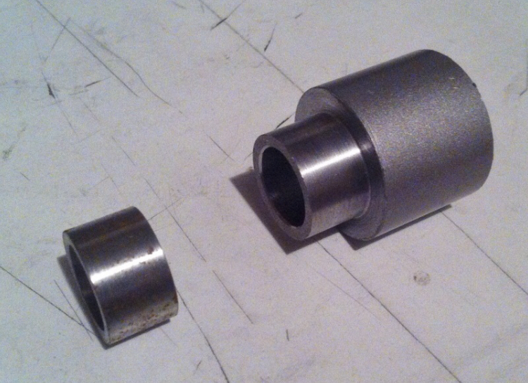

Nebenschauplatz: Da ich schon fest gegammelte, bzw. abgerissene Speichen in den Rädern hatte, habe ich als Ersatz ein gebrauchtes Vorderrad für Bj.2000 gekauft. Fälschlicherweise für eine WR, die damals schon die 25er Achse hatte. (wie die 570 später auch)
Nun habe ich die Nabe für den Einsatz in der 610 angepasst, d.h. es wurde der Sitz auf der Festlagerseite (Bremse) um 3mm tiefer gedreht. Der Nabenkörper gibt das her (Wandstärke). Der Loslagersitz (rechts) ist von Haus aus etwas breiter und kann auch ein 6004 aufnehmen. Distanzhülse und Radbuchsen müssen natürlich angepasst bzw. neu angefertigt werden...
(d. Tachometerantrieb habe ich bei mir auf Magnet und Trailtech geändert)
Für die 25er Achse: 2x 61905-2RS (25*42*9)
Für die 20er Achse: 2x 6004-2RS (20*42*12)
Ich weiß nicht ob es aus technischer Sicht damals wirklich Sinn ergab, dass die Vorderachs-Durchmesser auf 25mm angehoben wurden?
Die erhöhte Führungssteifigkeit erkaufte man sich durch Reduzierung der Lagerbreiten.
Der kleinere Kugelsatz verringert sowohl die dynamische als auch die statische Tragfähigkeit der Lagerung. /wer weiß...
- 20230608_215326.jpg (1017.57 KiB) 5578 mal betrachtet
Ich persönlich hätte da nur Distanzhülsen eingesetzt. Da gab es mal einen Umbausatz von der 20er Achse auf die 15er Achse von der 93er. Dann konnte man die neueren Felgen auch fahren. Gab es offiziell zu kaufen aber weiß nicht mehr wo ich das gekauft habe.
610er Bj.96 Super Moto
701 Bj.16 Super Moto
Ja, da hast Du sicher auch nicht unrecht, den Gedanken kann ich nachvollziehen... Da wir aber noch einiges an 6004 da haben, ist es halt jetzt so gelaufen. Sollte ich irgendwann eine neuere Gabel verwenden, müssen halt dann dort geschlitzten Hülsen rein.
Für mein bisschen Fahrerei genügt die "dünne" 20er Achse allemal.

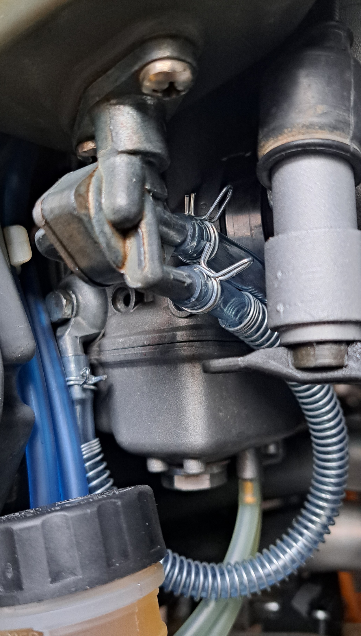

Die vermeintlich einfachsten Dinge sind oft die fragwürdigsten....
Ich frage mich wie am rechten Benzinhahn 2 Schläuche mit 11mm Außendurchmesser drauf gehen sollen und zusätzlich noch auf jedem ein Sicherungsclip sitzen kann?
Ich bin mir relativ sicher, dass zwei der dickeren Benzinschläuche mit Gewebe dran waren. Leider hab ich das Zeug damals (beim Zerlegen) zu voreilig in die Schwarze geschmissen...
Weiß hier jemand Bescheid? Danke!
Ich nehme da mittlerweile durchsichtige Schläuche damit ich sehen kann ob auch wirklich Sprit durch läuft. Vielleicht hängt ja wieder mal das Schwimmerventil. Klammer benutze ich nicht mehr, geht auch ohne. Nachteil von den Schläuchen ist dass die so schnell hart werden wenn da der Sprit durchläuft. Dann wechsele ich die halt alle 3-4 Jahre...
Danke! Ich werde das auch so machen, klingt gut. Die durchsichtigen Schläuche gibt's mit 1,5er Wand, da ist dann Platz... Drei, vier Jahre ist ne lange Zeit, das passt.
Ja besser
- 202306.jpg (721.08 KiB) 5381 mal betrachtet
Sieht doch gut aus, sogar mit einer Spirale...
