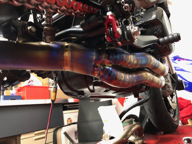

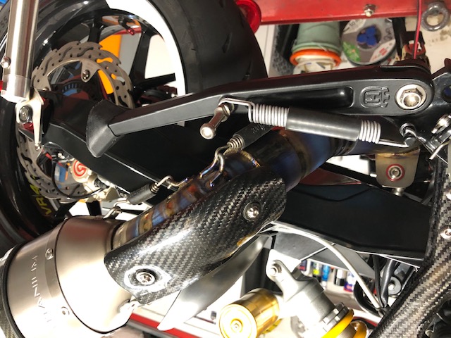

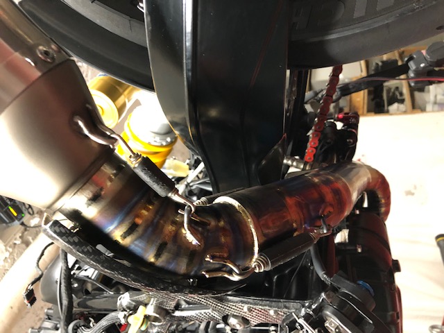

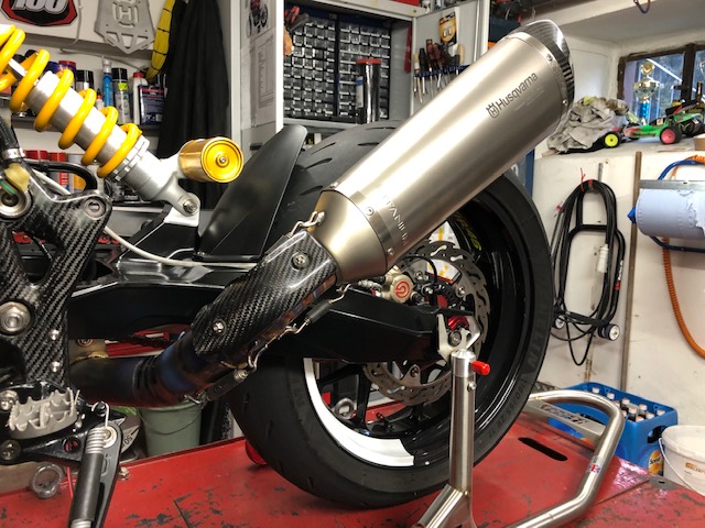

Ich entstaube mal den Thread und möchte ein paar Bilder meiner neuen Auspuffanlage posten.
Wie unschwer zu erkennen handelt es sich um den Titankrümmer aus der Feder von Aaron aus Nordirland.
Aaron hat diesen aber noch etwas modifiziert, mit diesen Modifikationen müsste es sich definitiv um ein Einzelstück handeln.
Im einzelnen würde das:
- Verbindung Krümmer/Zwischenrohr/Endschalldämpfer mit Federn
- geändertes Carboncover von LeoVince bedingt durch den wegfall der Auspuffklappe
- Klappensteuerung kpl. demontiert inkl. Halter am Batteriekasten

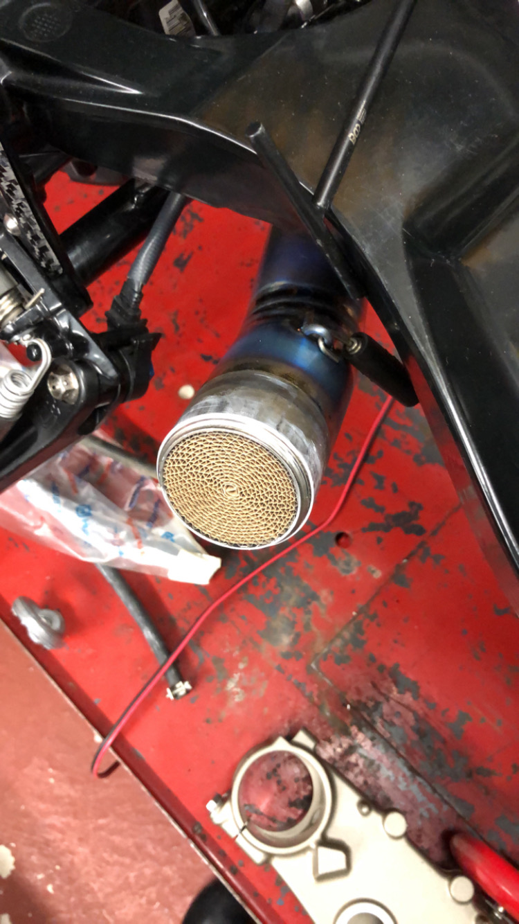

- 2x Einsteckkat an der Verbindung Krümmer/Zwischenrohr und Zwischenrohr/ESD
- Zwischenrohr des LeoVince wurde ebenfalls aus Titan gefertigt
Was soll ich groß sagen, seht euch die Bilder an....Traumhaft :yes:
Aaron hat einen absolut genialen Job geleistet, mein vollen Respekt.
(Bitte entschuldigt die nicht korrekt ausgerichteten Bilder :-? )

Hammer Arbeit!!! :massa: :massa: :massa: :heba: :heba: :heba:
Beiträge: 4247
Re: Endtöpfe
:yes: :Top: :hva: :heba: Was soll man da groß dazu sagen...zum niederknien schön... :massa:

Sehr sehr geil :yes:

Warum mit KAT? Ohne gibts doch auch keine Problem :ka:
Da fällt den Officers doch eher das geile Titan auf.
Dominex
Beiträge: 676
Registriert: 15.04.06 - 13:50
Motorrad: Nuda R|TDR250|WR450
Wohnort: Allendorf (Lumda)
Re: Endtöpfe
Beitrag von Dominex »
gussner hat geschrieben: 19.02.20 - 10:28 Warum mit KAT? Ohne gibts doch auch keine Problem :ka:
Fahren ohne Kat ist illegal! :klopp:
Ich wollte den Auspuff so "legal" wie möglich machen. Fahren ohne Kat ist nun mal Steuerhinterziehung, so kann man das vielleicht umgehen. Weiterhin erhoffe ich mir keine endlosen Diskussionen bei einer evtl. Kontrolle. Sämtliche Federn am Auspuff sind von LeoVince, der ESD ist von LeoVince und ein Kat ist von LeoVince. Ich denke ein Laie denkt es wäre ein zugelassener Leo Krümmer. :ka: :gigs:

:fil: :fil: :fil: ...da hat Aaron der Titangott ganze Arbeit geleistet :massa: :massa: :massa:
Über die Legalität brauchen wir auch mit Kat-Patronen ohne die serienmäßig vorhandene Auspuffklappe nicht zu sprechen :freak:

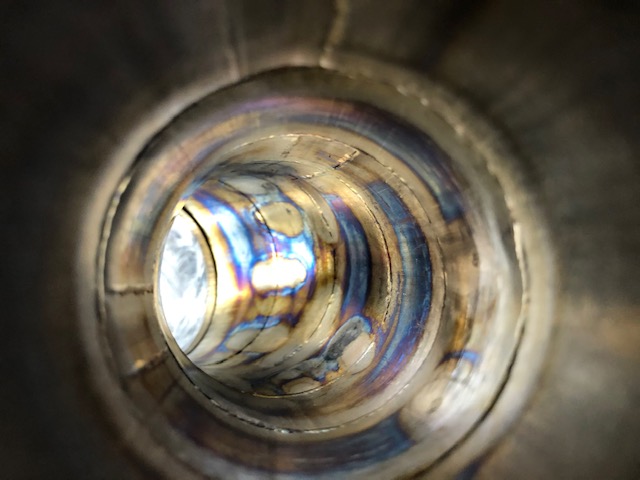

Verdammt ist der geil!!! :yes:
Da kommt doch tatsächlich etwas Neid auf :massa:
Ich rede mir jetzt einfach mal ein, dass er zwar toll gearbeitet ist aber gleichmäßig durchschweißen wäre noch besser gewesen. :evil1:
Irgendwie ist es aber egal, weil er auch so echt geil ist :bübo:

Bei meinem Titan Krümmer habe ich zwei Einsteckkats verbaut und in Summe ist die ganze Anlage merklich leiser wie jede Serienanlage.
