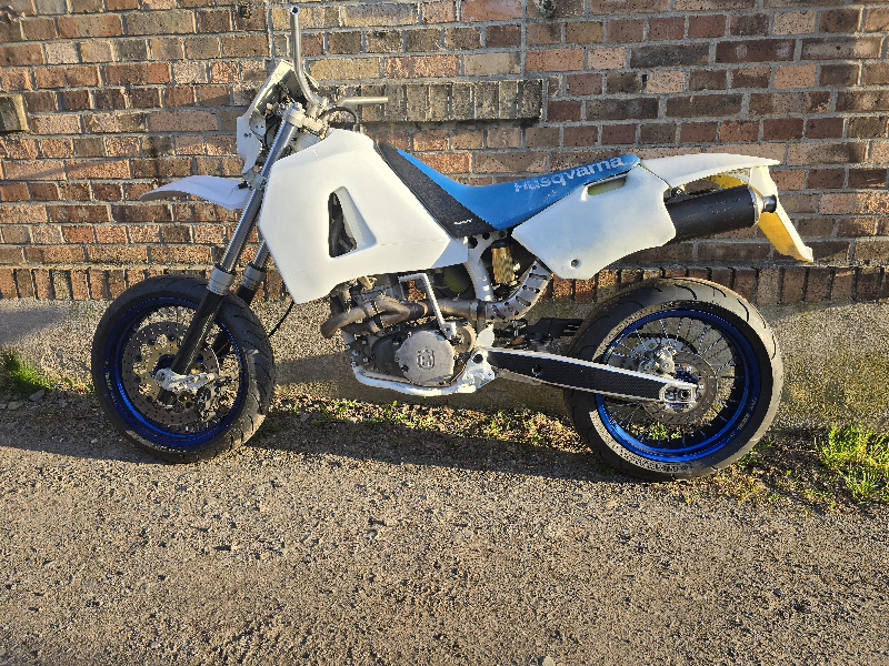

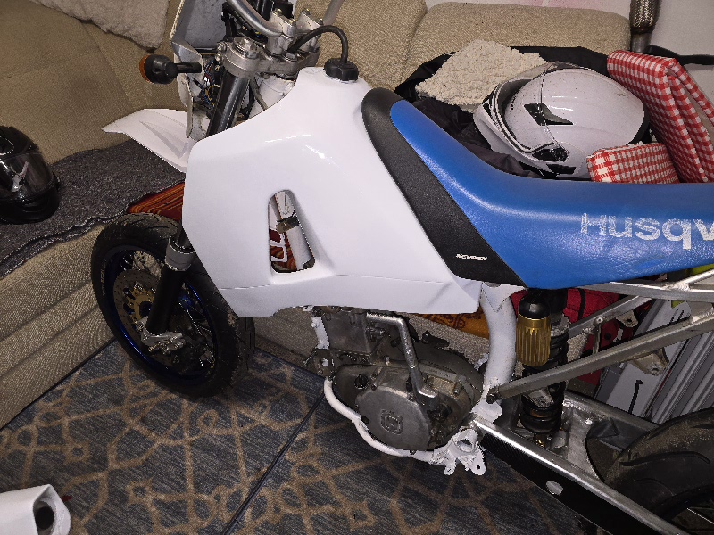

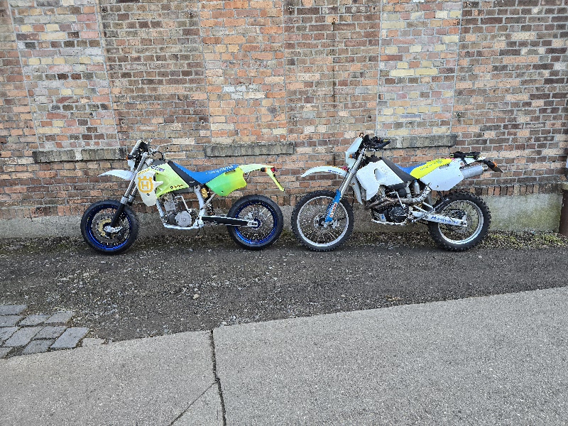

Wegen Weiberfastnacht die Garage mal geräumt und nen Foto von dem Haufen Mopeds geschossen. Steht flach und schön gerade da.
Und gestern habe ich einen 17 l Tank kaufen können. Kommt die Tage bei mir an.
Jetzt fehlen eigentlich nur noch kleine Teile, wie z.Bsp die geschüsselten Unterlegscheiben für den Kettenschutz usw.....

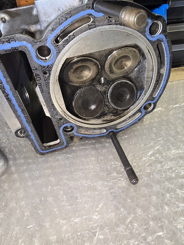

Und die Werkstatt mal bisl aufgeräumt und den Motor begonnen zu zerlegen der noch zum Moped dazu war.
Der Ventildeckel war ja schon ab und der Kettenspanner raus.
Wie ich den kleinen Kupplungsdeckel ab habe wars klar. Wasser im Öl.
Weiter zerlegt. Die Kupplung sieht gut aus. Der Korb nicht eingelaufen.
Kopf runter. Die Schrauben sind verdächtig leicht zu öffnen.
Und mich guckt eine Athena Dichtung an. Vermute mal, das war der Fehler.
Im Zylinder sieht man die Hohnspuren. Kolben und Ventile sind ohne Verkokungen. Der Motor wurde kurz vorher gemacht. Pleuel ohne Spiel.
Also zwei Mal frisches Öl durchpumpen und mit neuer Kopf dichtung wieder zusammen.
Neue husqvarna Dichtung zur Zeit nirgends zu bestellen. Hab jetzt eine von centauro bestellt. :ka: wird schon taugen.

Den Motor doch komplett zerlegt. Im Kurbelgehäuse hätte das öL Wasser Gemisch nie richtig rausbekommen.
Weiterhin ist das Gewinde des Anschlusses der Ölleitung fritte. Und der Motor ist mit der zusätzlichen Verschraubung unten, würde damit nicht in meine Mopeds passen.
Also anderes Motorgehäuse organisieren und wieder zusammen bauen.
Es hätte so einfach sein können. :klopp:

Wie ich mir die Fotos noch mal anschaue, fällt mir auf, dass auf den Stehbolzen zwischen Zylinder und Kopf keine Passhülsen sind. :gigs:

wgary hat geschrieben: 10.03.25 - 22:15 Wie ich mir die Fotos noch mal anschaue, fällt mir auf, dass auf den Stehbolzen zwischen Zylinder und Kopf keine Passhülsen sind. :gigs:
Oha, nicht gut...

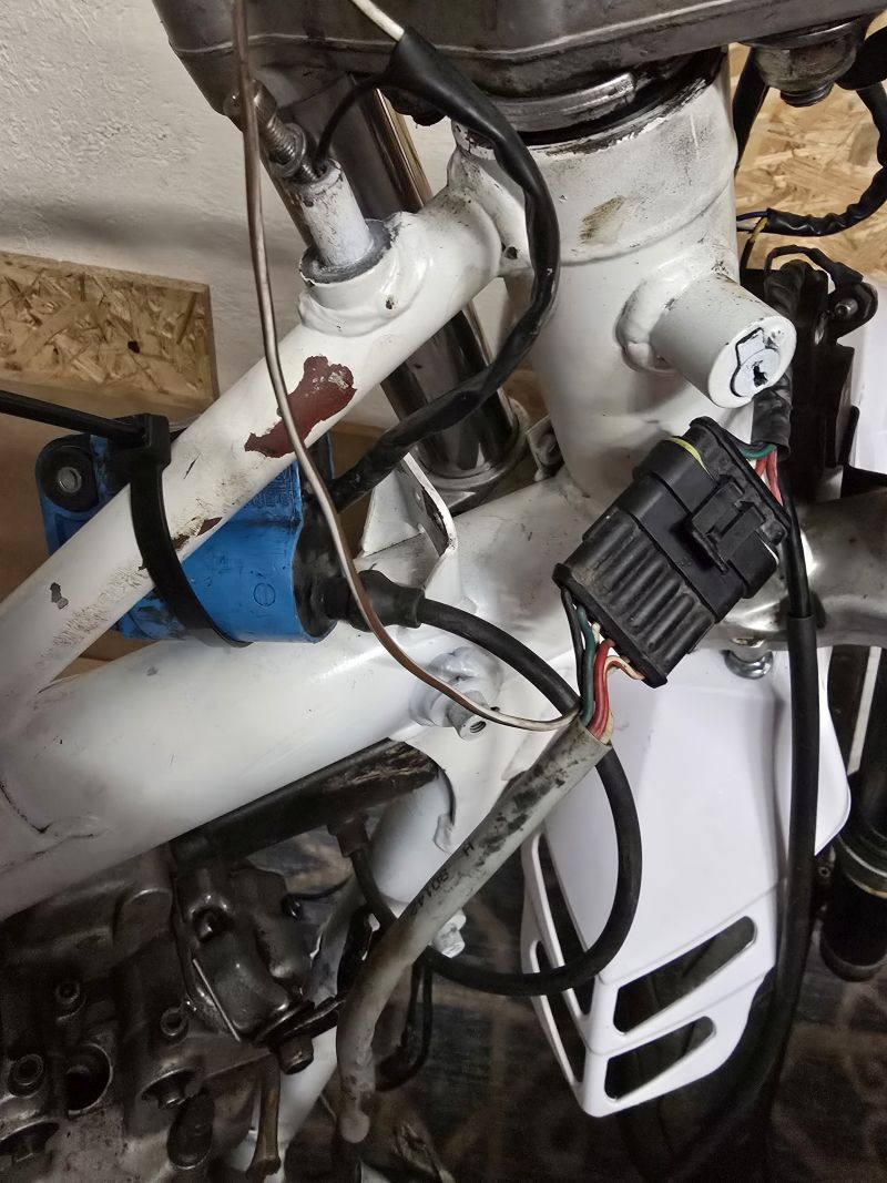

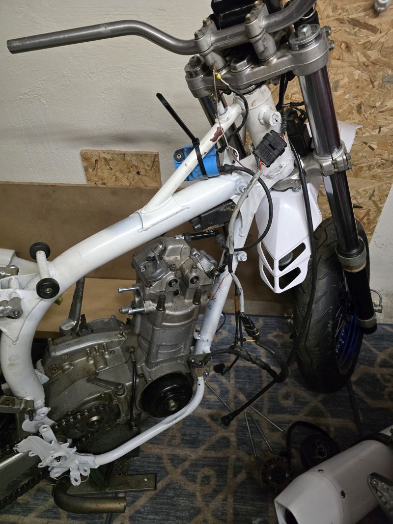

Dann hat die Zicke für Stress gesorgt. Geht aus und nicht wieder an. Kein Funken mehr. Hab vor lauter Frust bei HPI ne neue Zündung gekauft. Und dann wars nur ein Kabelbruch in einem Stecker an der Zündspule. Der Bock läuft wieder einwandfrei.

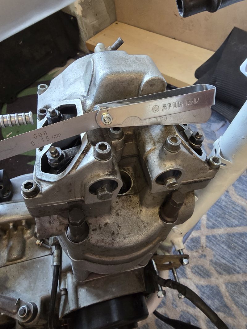

An der SuMo dann ein bisl rum gebastelt. Ventilspiel eingestellt.
War ein wenig aus der Toleranz.
Dann eine Ducati Zündung eingeheftet und rudimentär verkabelt. Funkt :Top:
Jedoch ist die blaue Spule nicht wirklich passend für den Rahmen. Müsste ich flexen und frickeln. Also warum nicht die neue HPI einabuen.
Die muss ich ja eh testen. Kurz zusammengesteckt. Funkt :Top:
Jetzt hab ich das Problem. Wie richte ich den Stator aus, damit der Zündzeitpunkt stimmt ?????

Ich habe dann doch einen Weg gefunden die blaue Spule ohne Flex einzubauen.
Schwimmerkammer mit sprit befüllt und mal gelatscht.

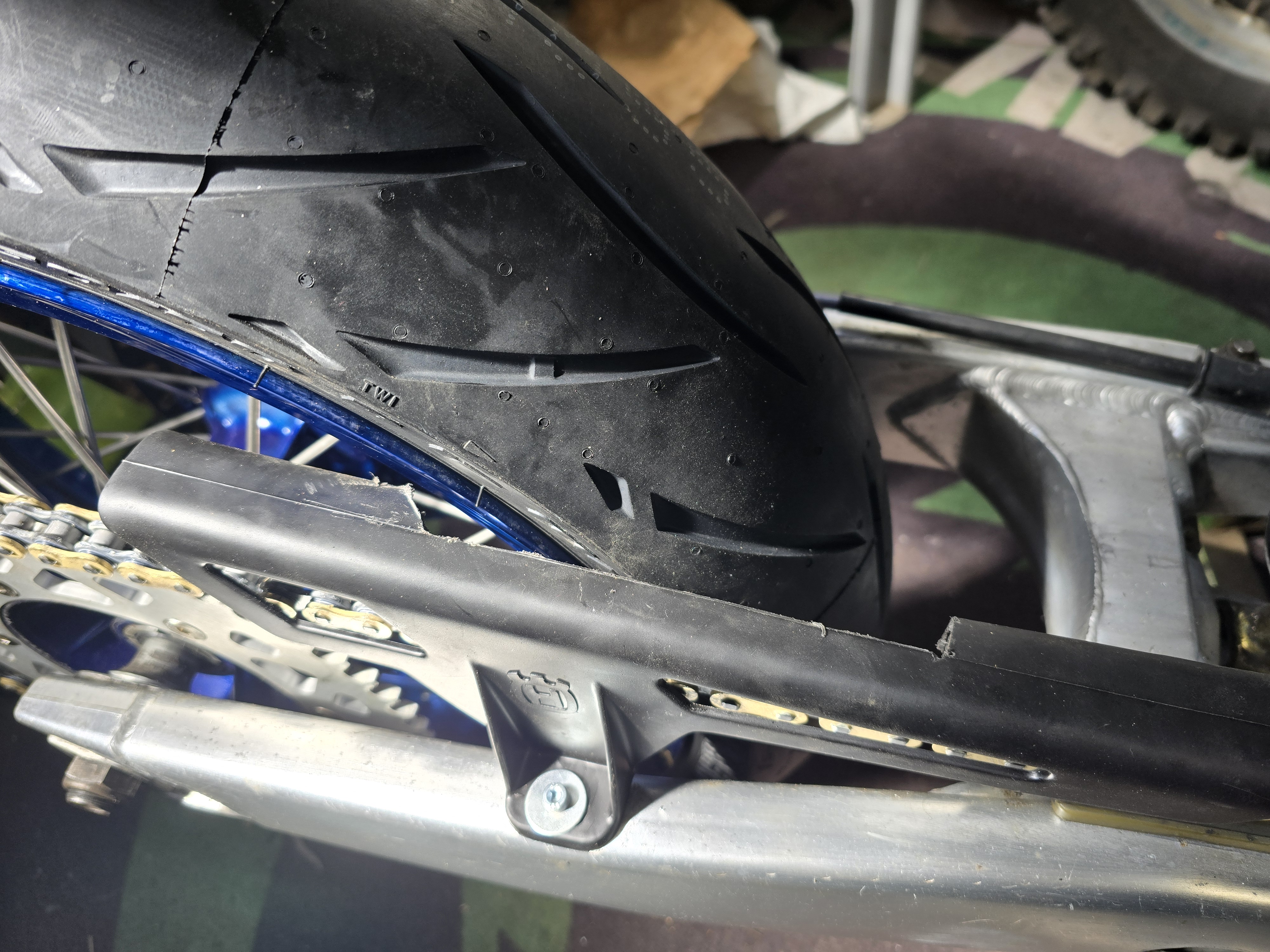

Es könnte alles so schön sein.

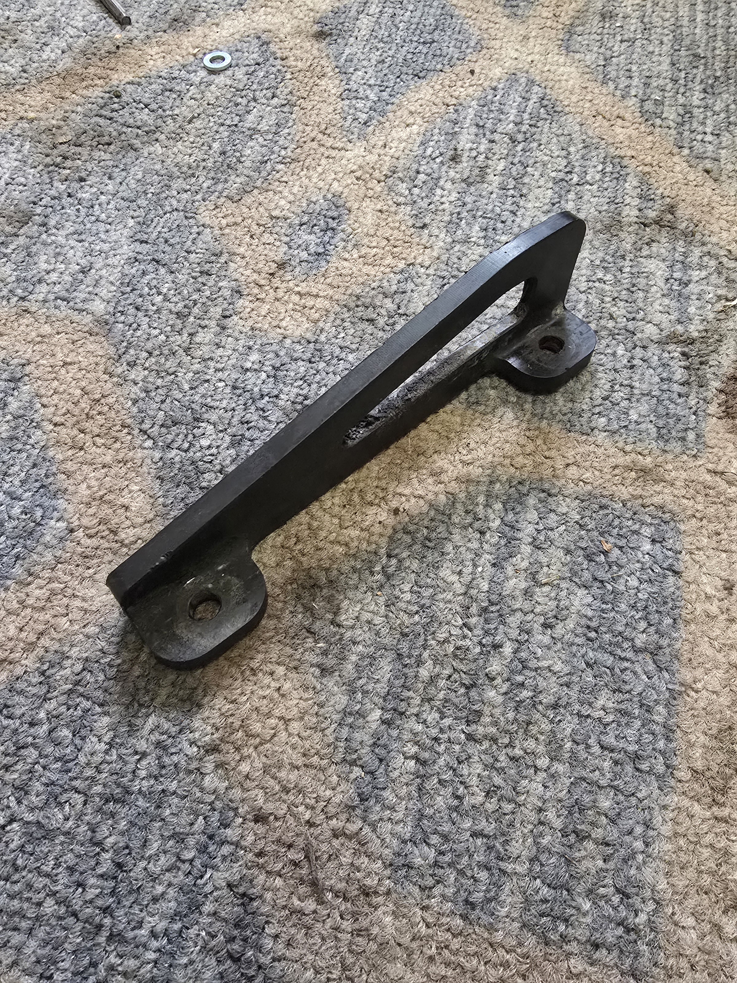

Das Hinterrad ist final drin und ausgerichtet. Kettenschutz und Schleifer dran. Und die Kette horpelt über den Gummi.
Ca 3 mm sind es.
Außermittig möchte ich nicht. Ich tendiere zu einem 150/60. Der sollte 5 mm pro Seite bringen.

rätsch
Beiträge: 1312
Registriert: 10.08.08 - 10:32
Wohnort: BaWü
Beitrag von rätsch »
Würde ich probieren mit dem 150er Reifen.
Mein TÜV Prüfer hat mir damals den 150er einfach dazu eingetragen obwohl ich das nicht wollte.
Meinte das fährt sich deutlich besser. Habs aber nie ausprobiert...

Schmalzi
Beiträge: 1703
Registriert: 26.01.14 - 09:22
Motorrad: te610
Beitrag von Schmalzi »
150iger ist bestellt ;-) :Top:

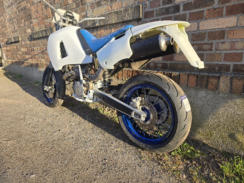

Bisl wieder was geschafft.
Hinterrad mit 150/60 drin. Kette fluchtet und hat Platz. Den Klotz konnte ich weglassen. Mit dem hat die Kette üble Geräusche gemacht.
Den nagelneuen Kettenschutz musste ich bearbeiten.
Bremse montiert und entlüftet. Funktioniert.
Den kleinen Tank montiert (der große ist inseriert), sitzbank drauf und Sitzprobe, Fußrasten sind nämlich dran jetzt

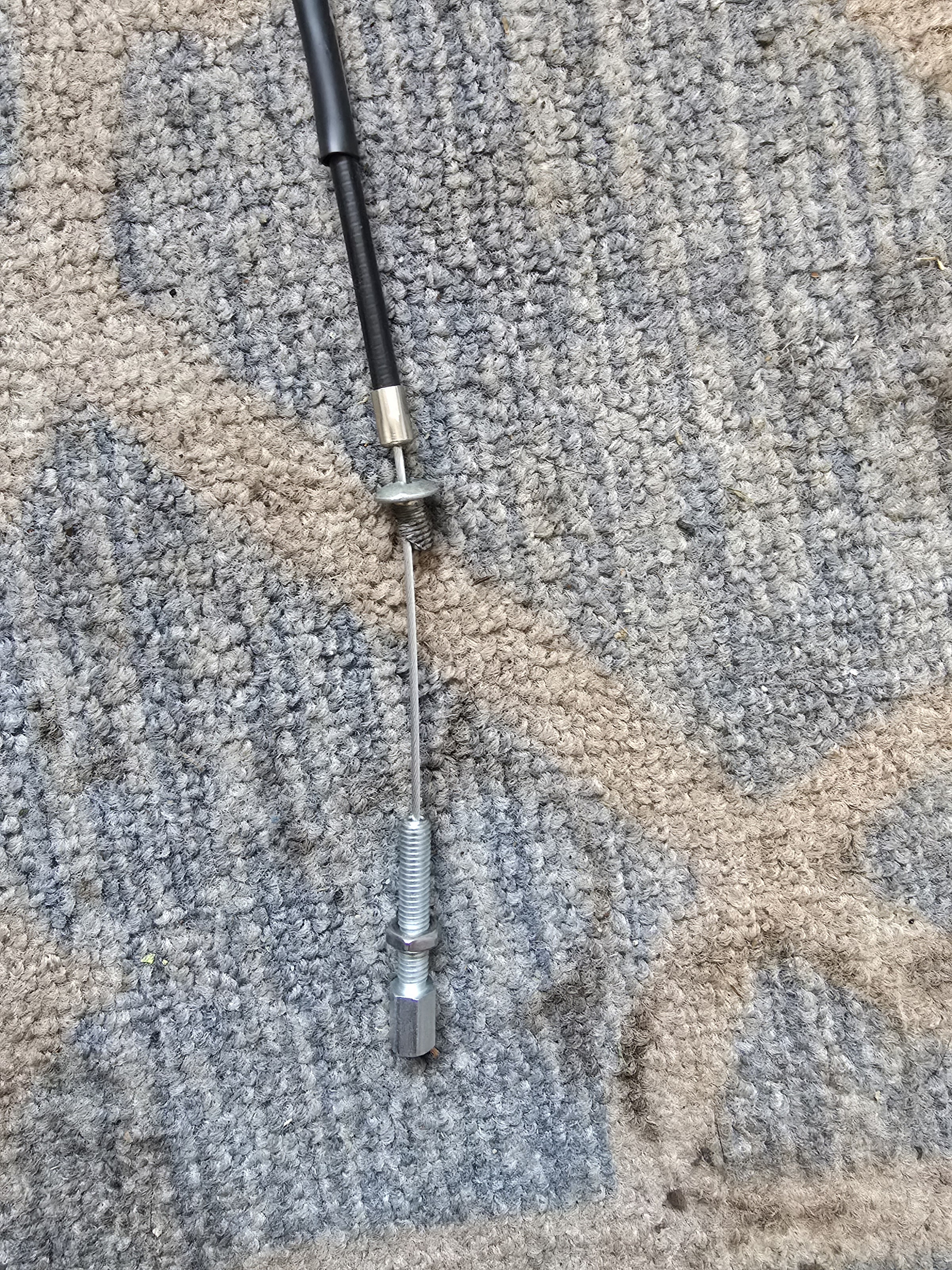

Heute kommt noch ein Paket mit den Zügen. Dekozug brauch ich dringend. Der Motor scheint keine bzw keine funktionierende Autodeko zu haben. Anlatschen ist tricky. Immer wieder blockiert der Kicker, mit Gefühl drüber Lupen und dann geht's.

Der nagelneuen Dekozug passt natürlich nicht auf Anhieb.
Hab ne Schraube hohlgebohrt, so rutscht der Zug nicht aus dem Hebel.
