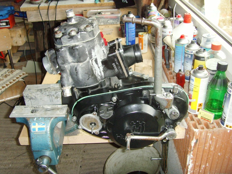

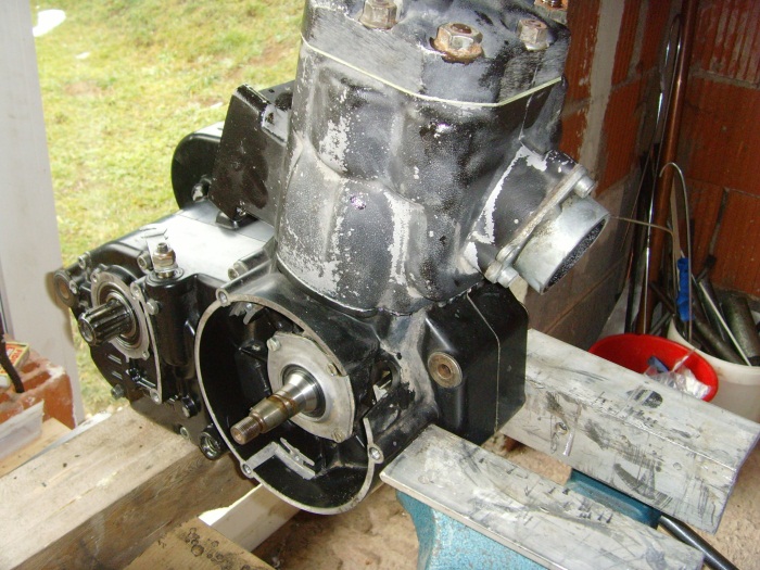

also es tut sich was , kupplungsdeckel habe ich komplett vom alten lack entfernt , wasserpumpenwelle hab ich eine gut gebrauchte bekommen ( nur zur info in den usa kostet das teil neu 37 $ und hier 180 euro :freak: :keks: ) also alles klaro.
lager für die wasserpumpe sind schon da, 2 solche kleine skf 608 ,simmerring hab ich bestellt , den kupplungsdeckel werde ich bald lackieren , ich werde aber noch bilder reinstellen , nadellager für kolbenbolzen auch schon bestellt , dann nur noch zusammenbauen den motori und rein in den rahmen , danach elektro arbeiten :prost: habe noch ein paar motoplat mini6 zündungen, da wird die beste rausgesucht und rein damit , muss reichen , früher sind die auch damit gelaufen , den ganzen kabelbaum werde ich so verlegen und vorbereiten das man die husky jeder zeit zum tüv vorfahren kann :Top:

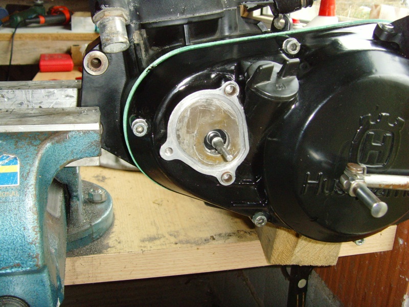

heute den kupplungsdeckel hingeschraubt war auch nicht ganz so einfach denn der deckel ist aus 86 , und 84 war da für den kickstarter so eine plastik halterung oben , jetzt hab ich die an dem 86 deckel festmachen müssen , kleinigkeiten die aufhalten :-) dann der umbau der dichtkappe mit simmerring von einer TE 610 (hab ich schon bei meiner WR 240 ´83 so umgebaut) , ich warte noch auf das distanzstück TE 610 , dann wird das draufgeschoben auf die ritzelwelle dahinter ein o-ring und 100% dicht :freak: und der WP-simmerring fehlt noch, WP simmerring immer mit der seite wo die spannfeder ist nach außen hin , also die seite des simmerrings mit der spannfeder muß sichtbar sein.
