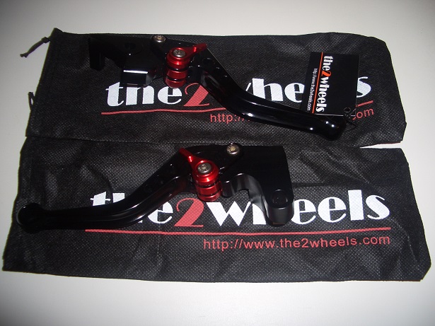

Heute sind meine Hong Kong Lever angekommen, alleine diese kleinen Täschlein in denen sie verpackt sind, waren die 25 Euro schon wert :mrgreen:

Soooo, bitteschön :lol:

@ golom
welche hast Du jetzt bestellt???

golom
Beiträge: 239
Registriert: 17.07.13 - 20:13
Motorrad: SM 610 ie (2008)
Re: Identische Brems- & Kupplungshebel für zwei Finger Haltu
Beitrag von golom »
Ja genau und optisch betrachtet passen die Teile schon recht gut!
Meine originalen Husqvarna Hebel sehen auch ganz anders aus wir die von "iHQ".
Nur das bei den Hong Kong Teilen der "Knubbel" am Kupplungshebel zu fehlen scheint.

Nach ausgiebigem Messen bin sicher das der Bremshebel ohne weitere Veränderungen passen wird, der Kupplungshebel muss leicht modifiziert werden.
Am Kupplungshebel müssen augenscheinlich folgende Veränderungen gemacht werden:
- Der lange Anschlag unten muss entfernt werden
- Oben und Unten jeweils gute 2mm Material abgetragen werden
- Die Bohrungen zum Einhängen des Zuges von 8mm auf 10mm vergrößern, sonst passt der Zug nicht mit der Gleitlagerbuchse rein, ohne Buchse passt er so schon.
Ich werde weiter berichten!
