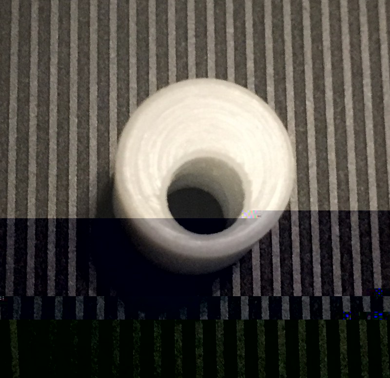

...hab heute auch mal das Konzept von Schdevan umgesetzt. Ein Freund hat zum Glück eine Drehmaschine.
Was mir vorher nicht bewusst war: Der Microtaster sitzt im Bezug auf die Öffnung nicht mittig, weswegen ich nun die Bohrung entsprechend exzentrisch angebracht habe, da ich die Bohrung selbst möglichst passgenau haben wollte. Mit 1,3 mm kommt man da ganz gut hin, Bohrungsdurchmesser war mit 4,7 mm bei mir perfekt.
Der Betätigungsstift muss angepasst werden, da der nach oben stärker wird, also nicht komplett zylindrisch ist. Ich habe den also mit einer Feile komplett zylindrisch gefeilt.
Die Führungshülse habe ich dann bedingt durch die Exzentrizität der Bohrung entsprechend fixieren müssen, was ich mit Scheibenkleber gemacht habe, da man den bei Bedarf wieder problemlos entfernen kann.
Funktioniert jedenfalls sehr gut...die Betätigung ist jedenfalls leichter und auch etwas präziser als vorher.
Noch mal danke für die gute Idee! :Top:

Hi Markus,
das Teil sieht aber schwer nach PTFE aus. Bist du sicher das die Klebung hält?
Polyurethan ist normal nicht geeignet für PTFE.
Wenn Du das Teil aus ABS oder PVC machst, kannst du es mit Tangit kleben.
Der gast zwar während dem Aushärten auch aus, aber danach ist Schluss.
Ich würde es 2 Tage offen stehen lassen bevor ich den Tacho wieder schließe.
Hast du ein Bild von dem eingeklebten Teil im Tacho?
Der Pin ist konisch, weil das ein Spritzgußteil ist und in Ausformrichtung eine Formschräge braucht. Sonst geht das Teil nicht aus der Form. Liegt immer so zw. 0,5 und 3 Grad.
Waldo 900 R
Beiträge: 4247
Re: Nuda Mäusekino defekt
...das ist nicht wirklich verklebt, sondern mehr fixiert. Also das Scheibenzeugs wirkt da mehr wie Knetmasse und schafft so eine Art Formschluss, was ausreicht, da die Buchse ja nur in Position gehalten werden muss. Bild hab ich leider keins.
Was den "Pin" angeht. Der ist nicht wirklich konisch. Im oberen Bereich ist der Steg angeflanscht und das ganze Ding ist nicht rotationssymmetrisch.
Waldo
Beiträge: 466
Registriert: 16.07.12 - 19:04
Wohnort: München
Beitrag von Waldo »
Ah so,
du hast praktisch die Hülse mit dem Kleber eingeklemmt
Waldo 900 R
Beiträge: 4247
...ja, so in der Art. Das Zeug ist auch mehr wie eine Art Dichtmasse. Der Vergleich mit Knet trift es glaub ich am besten.
Wie gesagt...es müssen ja keine Kräfte übertragen werden. Geht nur drum, dass die Hülse sich nicht verdreht.
