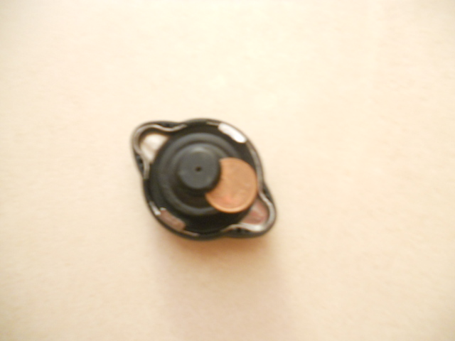

Glaube das Problem wenigstens zum Teil gelöst zu haben.
Das letzte mal,als schon wieder der Ausgleichsbehälter vom heißen Kühler voll wurde und nix mehr zurück lief,hab ich mich mit dem Rücklaufventil (vom AGB Richtung Kühler) mal etwas intensiver beschäftigt.
Um das Ventil zu öffnen,sprich mit den Fingern herausziehn zu können,musste ich schon etwas stärker rangehn...für mein Gefühl schon etwas zu viel.
Also das Rundblech wo das Ventil drin steckt,an 2 der 3 umgebogenen Laschen aufgebogen und das Teil abgezogen.
Drinnen war ne Feder die das Ventil geschlossen hält.Dann diese Feder so bearbeitet,das sie nicht mehr so stark spannte und so die Flüssigkeit auch bei weniger Unterdruck im Kühler,eine Chance hat zurückzufließen.
Alles wieder zusammengebaut,AGB wieder auf min.Höhe befüllt und ausprobiert.
Was soll ich sagen,nun bleibt das Level im Ausgleichsbehälter schön im min.Bereich,auch wenns bei heissen Motor wieder Flüssigkeit verstärkt reindrückt.....jetzt läufts zumindest wieder zurück.
Und beim öffnen der Endlüftungsschraube kommt jetzt jedesmal sofort Flüssigkeit,nicht wie vorher,wo beim rauschrauben nix raus kam.
Bei mir hats geholfen,also kontrolliert auch mal dieses Ventil,wenns sich nur schwer herrausziehn lässt könnte das bei euch der Grund sein für den immer vollen AGB.

Damit man weiss wo das besagte Ventil umgeht:der schwarze Knopf in der mitte vom Kühlerdeckel

das bestärkt meinen Verdacht. Was hast Du denn mit der Feder gemacht? Ist die Federrate nicht immer gleich? Vielleicht sollte man eine andere(s) Feder(chen) anbringen/einbauen.... Muss ich mich nach dem Urlaub mit beschäftigen, da ich keinen Ersatzdeckel mit habe... Und hier in der Drôme gibt es nicht so viele Husqvarna oder BMW-Händler :Top:

husk hat geschrieben:Um das Ventil zu öffnen,sprich mit den Fingern herausziehn zu können,musste ich schon etwas stärker rangehn...für mein Gefühl schon etwas zu viel.
Ich möchte mich hier gewiss nicht als Nudastänkerer etablieren, aber ein Kühlerdeckel ist ein Pfennigartikel, dessen Funktion sich mittlerweile in Millionen anderen Kühlsystemen bewährt hat. Heutzutage echt kein Thema mehr.
Das ist im "Normalfall" ein gaaaanz schwaches Federchen, welches bei den geringsten Anzeichen von Unterdruck nachgibt - nicht mehr und nicht weniger. Und hier ist es ein Thread wert, weil das Sch....ding seine, wirklich nicht anspruchsvolle, Arbeit nicht auszuführen vermag??? Was ist, sind die Nudateile alle neu erfunden und harren der Bewährungsprobe oder was?

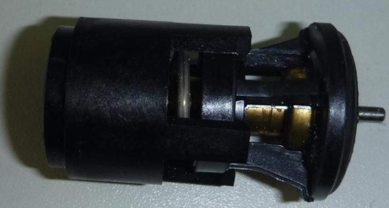

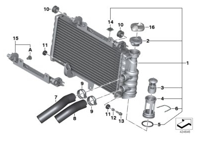

Interessant / Dreist finde ich die Definition der verfügbaren Ersatzteile.
Der Kühler besteht offensichtlich aus mehreren Teilen. Darunter Zwei der hier möglichen Schuldigen.
Der Deckel 7695769 ist ja einfach zu ersetzen, aber aus welchem Scheiß Grund gibt es den Thermostaten, der sich sehr einfach unten rechts im Kühler austauschen lassen würde, nicht separat?
Wenn die Garantie erst mal 'rum ist, tut so'n Kühler '8000 H3178' :roll2: richtig weh :wut:
Bei BMW geht es doch auch, dieser Thermostat '17 11 1 464 985' ist in min. 18 verschiedenem Modellen verbaut und einzeln erhältlich.
z.B.:
K73 (F 800 R) F 800 R 15 (0B04, 0B14) ECE : 17_0372 Kühler
BMW Thermostat '17 11 1 464 985'
Kaufen kann man den bei kfm-motorraeder.de für 26,74 €
Oder in der Bucht z.Z. für 18,90 €

aussage vom mech:
"da scheint es wohl eine charge scheixx thermosthate verbautworden zu sein,
die klemmen bzw zu schwer gehen.
bei mir haben sie wie gesagt jetzt den kühler getauscht und auf der probefahrt
war alles genau so wie es sein soll sagt er. gut, das war es auch immer die ersten
200km nachdem sie entlüftet bzw neu befüllt hatten.
