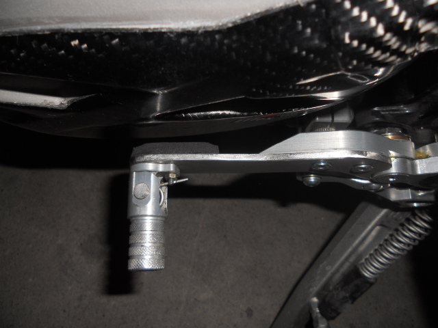

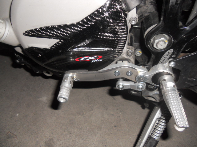

Wirklich Grotte sind Die Husky Powerparts. 1. Carbon-Auspuffhalter brach schon beim montieren, erst der 2. passte. Gefräste Fußrastenanlage: Schalthebel scheuert am Kupplungsdeckel.
Zum Glück konnten beide Mängel dank Unterstützung des :-P behoben werden, inkl. Ersatz des verkratzen Kupplungsdeckels!

S4forfun hat geschrieben: Gefräste Fußrastenanlage: Schalthebel scheuert am Kupplungsdeckel.
Servus..
Das Problem mit dem zerkratzen des Kupplungsdeckels bei verbauter Zubehör- Rastenanlage,hatte ich bei meiner auch.
Mittlerweile aber mit ein wenig Arbeitseinsatz gelöst,Hebel vorne wo er streifte abgeschnitten und ein dünneres Teil aus 4mm Inox verschraubt...jetzt ist fertig mit Kerben am Deckel ;-)
Übrigens,wie hat dein Mechaniker das Proplem gelöst bekommen,weiß nicht wie das anders gehen könnte ?
