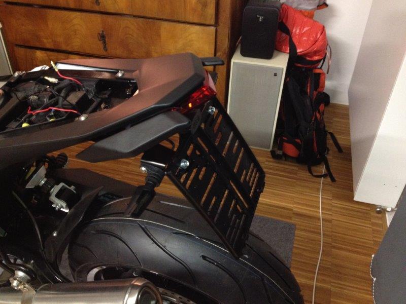

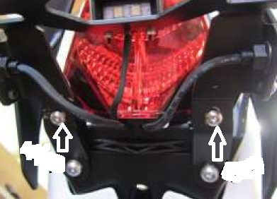

Frage an die R&G-KZH-Benutzer: Ich habe das Ding jetzt mal drangedremelt, allerdings sollen die Öffnungen, die unten im Haltegriff sind, noch mit je einer M6 Schraube geschlossen werden, also durch den Halter in den Griff. Im Griff ist aber kein Gewinde bzw. keine Mutter oder ähnliches, die Schrauben gehen ins Leere, und fallen wieder raus.
Na ja, so viel zu meinem Nick!!!
Kann mir jemand sagen wie das "gehört"?
Vielen Dank
Vielen Dank

...so genau verstehe ich Dein Problem noch nicht. Stell noch mal ein etwas aussagekräftigeres Bild ein.
Die Anleitung ist jedenfalls ziemlicher Müll, da man da eh nichts erkennt. Ich habe die ziemlich schnell weg und mir das dann selbst erklärt wie es ran muss. Ist aber schon etwas Gefummel gewesen!

Vermutlich hast Du die Einbauanleitung nicht befolgt und das Heck nicht vollständig demontiert.
Die beiden letzten Schrauben am Heck werden nur durch in einem Schacht geführte Muttern verschraubt.
Mit etwas Glück und Gefühl gelingt es dir möglicherweise die Muttern "einzufädeln", gegebenfalls eine längere M6 Schraube nutzend um die Mutter "runterzuziehen" und dann die Originalschrauben mit viel Fingerspitzengefühl einsetzen.
Tschau Jojo

Ja, um den "Tunnel" geht´s, der ist im Haltegriff.JoJo_Berlin hat geschrieben:Vermutlich hast Du die Einbauanleitung nicht befolgt und das Heck nicht vollständig demontiert.
Tschau Jojo
Die Öffnung im zweiten Bild ist im ersten Bild mit dem M6er Schrauben verschlossen, geht durch die Bohrung im KZH in den Griff, in dem aber nichts "zieht".
Ich versuche es mal mit einer längeren Schraube, ansonsten alles wieder ab, und Mutter rein.

Ich meine, es ist je eine Mutter von oben im Haltegriff versenkt. Kann sein, dass du die hochgeschoben hast und die Schrauben jetzt nicht ran kommen.
Schau mal, dass du die wieder in die Ursprungslage gedrückt bekommst, dann sollte das gehen.

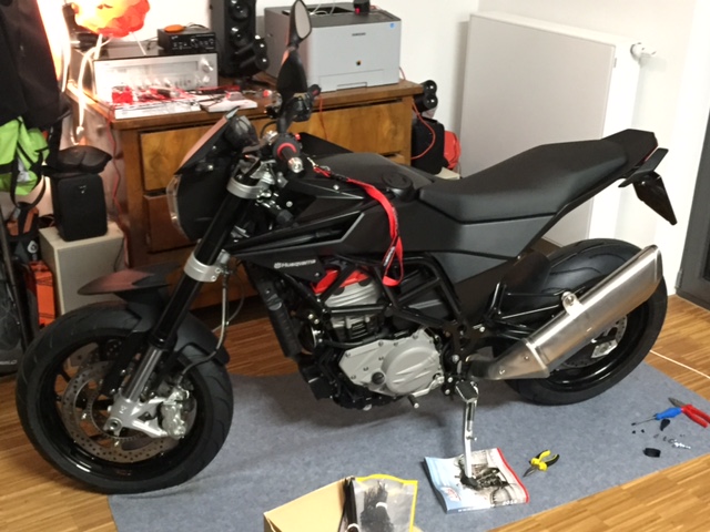

So, KZH ist jetzt dran, USB-Steckdose funktioniert auch, Rücklickt und die neuen Blinker auch, die Strippen müssen nur noch ordentlich verlegt werden.
Nur noch eines trennt mich davon alles wieder "zusammenzusetzen" um am Freitag die Jungfernfahrt auf die Arbeit zu machen, und den Heimweg bei gutem Wetter etwas auszudehnen: DIE KZH-BELEUCHTUNG.
Was isn jetzt da Plus und Minus bei dem braun und gelb-grünen?????
Danke für eine kleine Hirn-Beleuchtung!

Die Kennzeichen LED kannst Du nicht beschädigen, durch Verpolung, nur durch Überspannung.SchraubNix hat geschrieben:Was isn jetzt da Plus und Minus bei dem braun und gelb-grünen?????
Also 2 Versuche hast Du

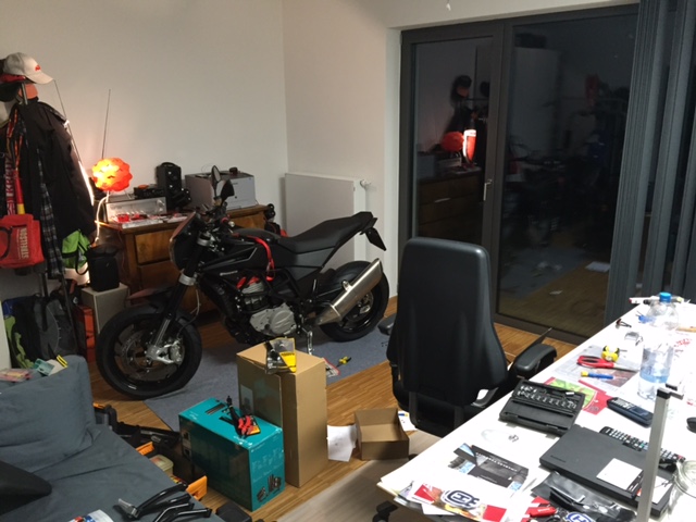

So wie ich das sehe, wirst Du die Nudl noch öfters ins Arbeitszimmer schieben und bearbeiten
