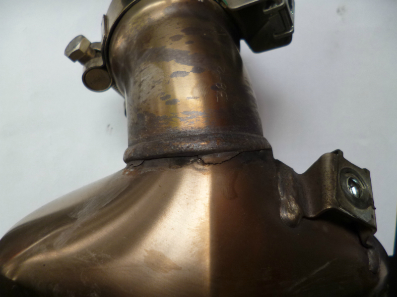

So ein MIST....Das scheint ja wohl ein Ermüdungsbruch, der ab 10000Km auftritt, zu sein.
Ausserhalb der Garantie würde ich den Riss in einem Metallfachbetrieb, der sich mit Edelstahlschweissungen auskennt, schweißen lassen und eine Verstärkungslasche zusätzlich darüber setzen lassen....dann ist Ruhe...
MfG
Michael aus Aachen
Re: Auspuff fällt auseinander!!
Oh man, das ist echt nen Serienfehler...werd mal die Abdeckung runter nehmen und auch schauen. So viele wie jetzt kaputt gegangen sind, wird doch Zupin nicht auf Lager haben.
@Fredo
Bei Dir scheints aber auch schon länger zu sein...da ist ja schon nen "riesen" Loch drin. Würde bei dem Kulanzantrag darauf verweisen, dass es mittlerweile viele Fälle von dem Defekt gibt und es sich vermutlich um einen Serienfehler handelt.
Ich hatte mir die Naht auch mal angeschaut. Bin kein Schweißer, aber sieht ganz schön larifari (Lafranconi :freak: ) geschweißt aus.
Als ob nicht genug Schweißnaht auf den jeweiligen Seiten ist.

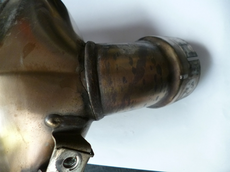

Meine Milchschnitte hat heute die 20.000er Inspektion bekommen. Und meine Werkstatt hat mir heute mittag telefonisch die freudige Nachricht übermittelt, dass ich jetzt auch zum Club der "Aufreißer" gehöre..... :roll: und mir diese Bilder :kadw:
Neuer ESD ist bestellt, Garantie!!!
Zuletzt geändert von Nackedei am 04.09.14 - 21:38, insgesamt 1-mal geändert.
Beiträge: 4247
Willkommen im Club Kiki...hier noch mal ganz offiziell! Wird immer deutlicher, dass es sich hierbei um einen systematischen Fehler handelt, der leider bedingt durch die Umstände auch nicht mehr behoben werden wird. Sehr schade, da ich nach wie vor vom Klang und der Optik des Serien-ESD überzeugt bin....

Mein Kollege (Schweißfachingenieur) hat bei den Fotos gesagt, dass es nach einem Fehler beim Schweißen aussieht....

Na, dass nennen ich mal richtig hübsch hässliche Bilder :shock: das ist ja schon mehr als 1/2 rum?
Willkommen im Club der "Aufreißer" hihi :-x Nee, hätte ich auch gern drauf verzichtet.
Habe inzwischen auch wieder einen Neuen [Edit], ist der jetzt leiser? :-|

also ich habe inzwischen auch einen neuen Dämpfer bekommen.
Klanglich habe ich da aber auch keinen Unterschied zum defekten Schalldämpfer erkennen können.
Aber die Schweißnaht ist genauso schlecht wie beim Alten. :-(
Ich denke der Neue wird wieder an der Naht aufreissen.Eigentlich dachte ich die Jungs bei Lafranconi können das.....

Scheinbar ist bei dem Nuda Dämpfer das Problem, das an diesem Punkt die größten Spannungen auf Grund vom thermischen Übergang von dem Rohr auf den Mantel entstehen , Vibrationen und Spritzwasser vom Hinterrad.
Besser wäre natürlich eine Slip on Variante mit Federn, da kann alles schön arbeiten.
