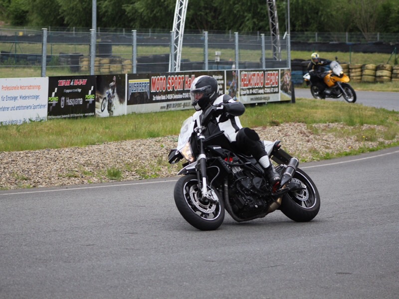

Auf öffentlichen Straßen hat bei mir noch nie was aufgesetzt, bin ja nicht wahnsinnig. Aber gestern in Groß Dölln gewesen, Ergebnis, Rasten schleifen, Nippel vom Ständer schleift, Schuhe schleifen....
Da der Reifen dann auch schon auf der Kante ist hilft meiner Meinung nach nur den Fahrstil anpassen, also Hanging Off.
Irgendwas umbauen ist Unsinn, muß man halt mal den Arsch hochkriegen :mrgreen:

War gestern mal wieder beim ADAC - hab den Kurs zwar schon mal gemacht, hab aber halt Spaß dran auf ner guten, abgesperrten Strecke rumzusemmeln. Außerdem die in unserer Gegend einfachste Möglichkeit 60 km Kurven in nur 4 Stunden zu fahren :-)
Die Streckenführung war gestern linkslastig und da hatte ich öfter mal bisher unbekannte Schleifgeräusche. Abends flugs mal geguckt.... Vom Kopf der Ständerfederhalteschraube fehlt n Drittel, an der Raste nichts zu sehen ?!?!
Setzt da bei euch die Raste zuerst auf oder spricht nur kaum einer von dem Ständer ?? :ka:
Beiträge: 4247
Re: Fussraste setzt in Schräglage auf(Umfrage)
....ja, bei mir erst die Raste und dann der "Ausleger" am Ständer. Fühlt sich zumindest so an, da die Raste ja sehr "weich" Kontakt aufnimmt.

Moin Kinners,
Hatte heut mal wieder Zeit zu IHR zu gehen und mal im Hellen zu schauen.
Die Raste hat es auch erwischt.
Gedenke nu, die Gabel bis zum Anschlag durch zu stecken.
Gehe ich Recht in der Annahme, dass die dadurch bewirkte Verlängerung des Radstandes theoretischer Natur ist und ich einfach nur etwas Höhe gewinne?

JÖRG, DU HAST DOCH EIN ÖHLINS HINTEN EINGEBAUT, ODER?
ETWAS HÖHERLEGEN HINTEN HÄLT DIE GEOMETRIE IM LOT :D
Viele Grüße, Claus.
Fatman
Beiträge: 872
Registriert: 15.08.12 - 18:59
Motorrad: ABS
Beitrag von Fatman »
Moin Claus,
das Federbein ist schon ganz oben.....
Außerdem hab ich ja kein Öhlins, sondern n "Old Nr. 7" :heba:
lange Rede - kurzer Sinn... Gabel durch stecken, dann passts auch wieder mit der Geomedingsda :hva:

Versuch mal die Federvorspannung hinten zu erhöhen - bei mir hats gereicht um nicht mehr aufzusetzen.

... oder andere Fußrasten :Top:
Ich habe die Fahrradpedale entfernt und Rasten von LSL angebaut. So bekam ich ca. 2cm mehr Bodenfreiheit :D
