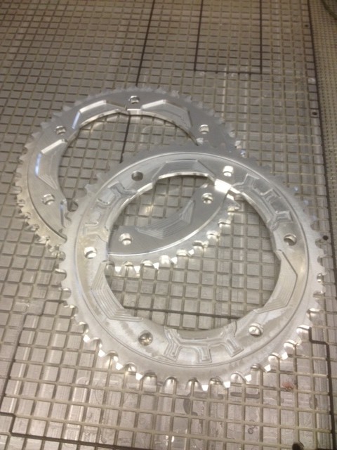

Salü,
- Affinicados !
Auch von mir VIELEN & BESTEN DANK für den Zuspruch zu UNSerem Projekt !!!!
Ich bitte hiermit ALLE die ERNSTHAFTES & DEFINITIVES Interesse an dem (Custom-)Kettenblatt haben......,
.......MICH, euren Roumoro, via PN mit eurer vollständigen Adresse zu kontaktieren !
Diese PN gilt dann als VERBINDLICHE Bestellung !
Ich MUSS die exakte Auflage bis zum 10.03. festlegen können, da Material nachgeordert wird !
Abschließend noch ein klärender, aber leider wichtiger Satz:
Jegliche Haftung durch Montage & Betrieb des Fahrzeuges mit dem oben beschrieben Kettenblatt ist ausgeschlossen !
Stay tuned....... for more Firebeast & RHPs

Salü........ ENDLICH !!!!!!!!!!!!!!!Roumoro hat geschrieben:Salü,- Affinicados !
Auch von mir VIELEN & BESTEN DANK für den Zuspruch zu UNSerem Projekt !!!!![]()
Stay tuned....... for more Firebeast & RHPs![]()
Die Kettenblätter sind gefräst, uuuuuaaaahhhh....... ENDSTUFE !
Nun wird noch die schwarze Eloxalschicht aufgetragen......
Anbei mal ne kleine Kostprobe von den Leckerlies
......stay tuned,
