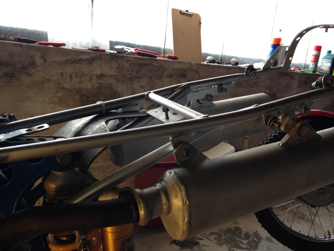

Hallo Männer,
heute Dank Feiertag mal bisschen was geschafft...
Nun wollte ich die Befestigungen anpassen für den anderen Heckrahmen und habe allerdings zu den Auspufftöpfen Fragen. Siehe Bilder
Sind das zwei verschiedene? Ggf. mal aus einem rechten einen linken gezaubert. Durch die Bastelei sind die Befestigungspunkte auch links abweichend. Irgendwie wird das Murks...
Vielleicht hat noch jemand sowas rumliegen?
Grüße aus Sachsen
Jens

HVA tom
Re: TE 510 89'er
Beitrag von HVA tom »
schaumal ob da irgendwo nummern eingeschlagen sind fängt mit 15 an , schaut schon nach murks aus das ganze ;-) der rechte hat die orginale hintere halterung dran , ist aber auch die vordere halterung umgebaut .
Jemei
Beiträge: 69
Registriert: 04.01.15 - 20:51
Motorrad: TE510'89
Re: TE 510 89'er
Beitrag von Jemei »
1515916 steht an der Kappe dran bei dem rechten ( der umgeschweisste ), beim anderen nix... am Alukörper bei beiden nichts.

HVA tom
Re: TE 510 89'er
Jemei hat geschrieben:1515916 steht an der Kappe dran bei dem rechten ( der umgeschweisste ), beim anderen nix... am Alukörper bei beiden nichts.
Gruss Jens :shock:
dann ist der rechte auf dem bild umgebaut zum linken , weil orginal war er rechts montiert , die vordere halterung ist abgesägt und gegenüber wieder angeschweißt , die nummer ist auch ok 1515916 ist 4 takt ESD , der andere kann auch ein 2 takter sein , das teil vom HVA factory ist was für 2 takter , am besten neue ESD bauen , oder solche von der 610er probieren.
