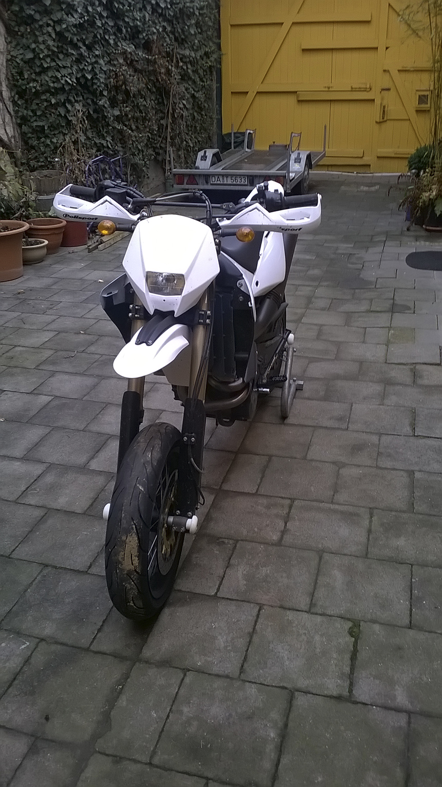

Genau das will ich eben machen wenn ich den 300er zum honen schicke... Evtl diesen winter, wobei ich eher von nächstem ausgehe...
Ach ja... Gerade gekauft...

... Glückwunsch :Top: Wo hab ich die letztens gesehen, der gelbe Rahmen? Ist das die mit der defekten Kopfdichtung?

Jup...
Aber er is noch gefahren bis se ausging...
Ich hoff das nichts gestaucht is...
Als er se anlassen wollte kam schon kühlwasser ausm krümmer...
Brauch aber noch n Rahmen evtl, weil se keine Papiere mehr hat...
Werd zuerst mal bei der Zulassungsstelle anfragen...
Hast du da schon erfahrungen gemacht?

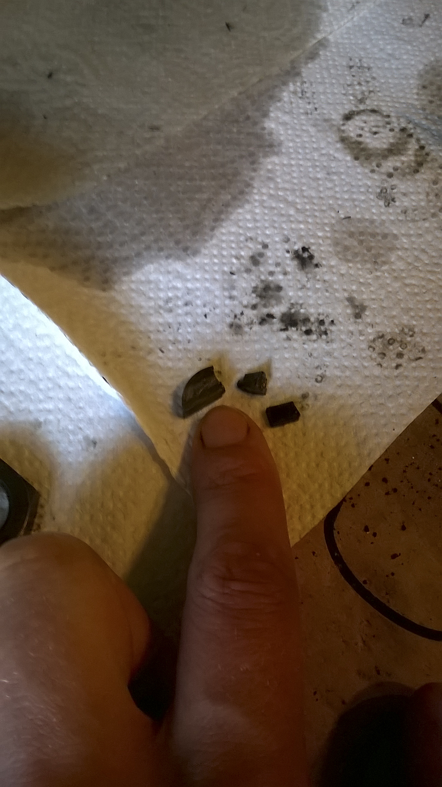

Finde den Fehler

Bieler_92 hat geschrieben:Finde den Fehler
... Siebrohr lose und zerdrückt, Magnet noch drin? Die neuere Ausführung ist es ja schon.

Leider nicht.
Schraube raus, sieb ruas.
Reingugen.
Hmm.
Ich stelle fest, es liegt ein zweites sieb im motor.
Komische menschen gibts... Haste noch so n sieb?

Beitrag von Assi »
... der dachte wohl, doppelt hält besser, oder hat sich den Ölpumpen Motor zum Vorbild genommen :mrgreen: Lag so im Ölsumpf rum? Nee, ich hab nur Ölpumpenmotoren mit dem Flanschverschluss.
